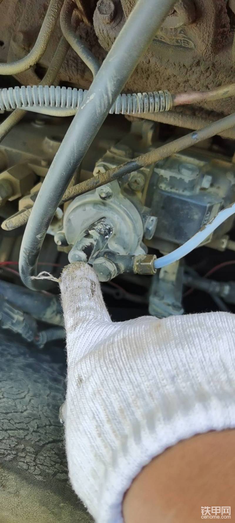

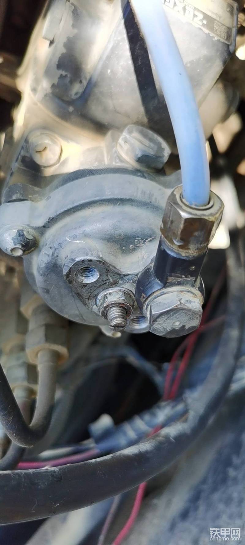

这个问题从接手它开始好像一直就有,只是之前加大油门就没事了,去年校油泵换油嘴后问题就严重了,跟着增压机坏了,换了后当时感觉好了点,但慢慢的问题又严重了,具体就是早上冷车基本不憋车,也有劲,就是快到中午它就没劲转速掉得厉害,开始的时候就一直调喷油量,也有点改善,但是用不了几天又是老样子,。后来就是慢长的求医问诊之路,这要感谢有位卖雷道的甲友,他教了我一个方法,但他说这个方法不到万不得已的时候不用,厂家也把这个地方用的螺丝和别的不一样,所以当时也没敢调,只到最近越用越烦心,就问了校油泵的,他也叫我调这个补偿器,也就是卖雷道的甲友教的方法,实在是没得招了,就调了,还别说有效果,以前不管什么时候怠速是没法挖东西的。现在早上还可以怠速挖土了,之前到中午就憋车掉速速度慢,现在明显没有这些问题了,不过才调两天,不知道时间就了会不会又是老样子!用段时间了再发帖子
