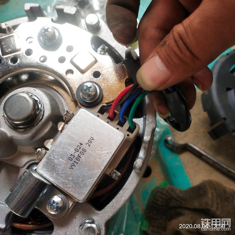

神钢200-8这个发电机线怎么接?
张小弟
2020-08-19
发电机或发电机线路有问题,会引起停车熄火报机油压力,
学无止境456
2020-08-05
建议找电工,自己不好处理
学无止境456
2020-08-05

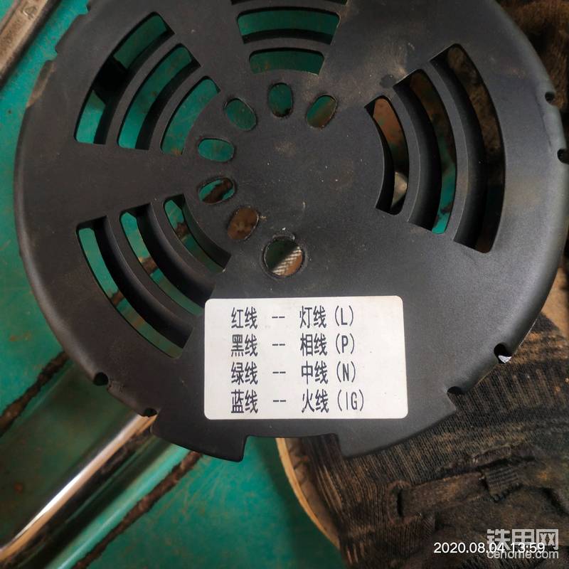

1机油压力不够2机油压力传感器问题3机油压力传感器线路问题4发电机问题5发电机L端子线路问题6转速传感器线路问题 100A保险
学无止境456
2020-08-05
白色接蓝色 红黄接红色,另外两根不消管
回复(1)
好的,谢谢
