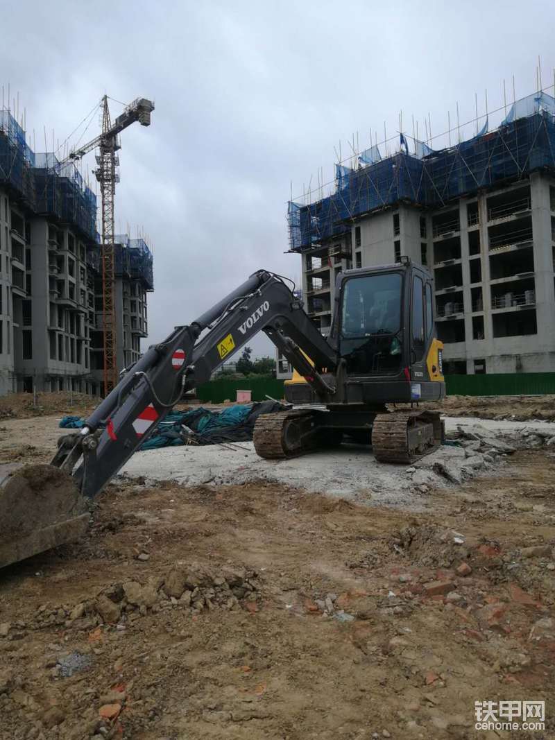

哈喽大家好,我是来自河南济源甲友,今天说一下我的爱机沃尔沃EC55D,这台机子是今年4月底购买的,目前将近300小时,接下来就从以下5个方面机型评价:

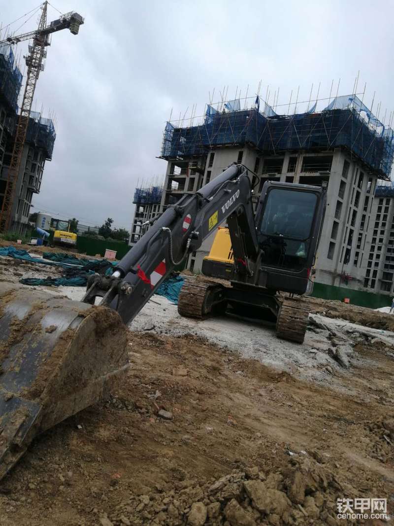

(1)外观驾驶室:这个车的外观非常漂亮,至少我是这样认为的,深灰色大臂,区别于大众化的工程黄,尤其D系列引擎盖重新设计的很漂亮,当初买它的时候外观也确实惊艳到我了。

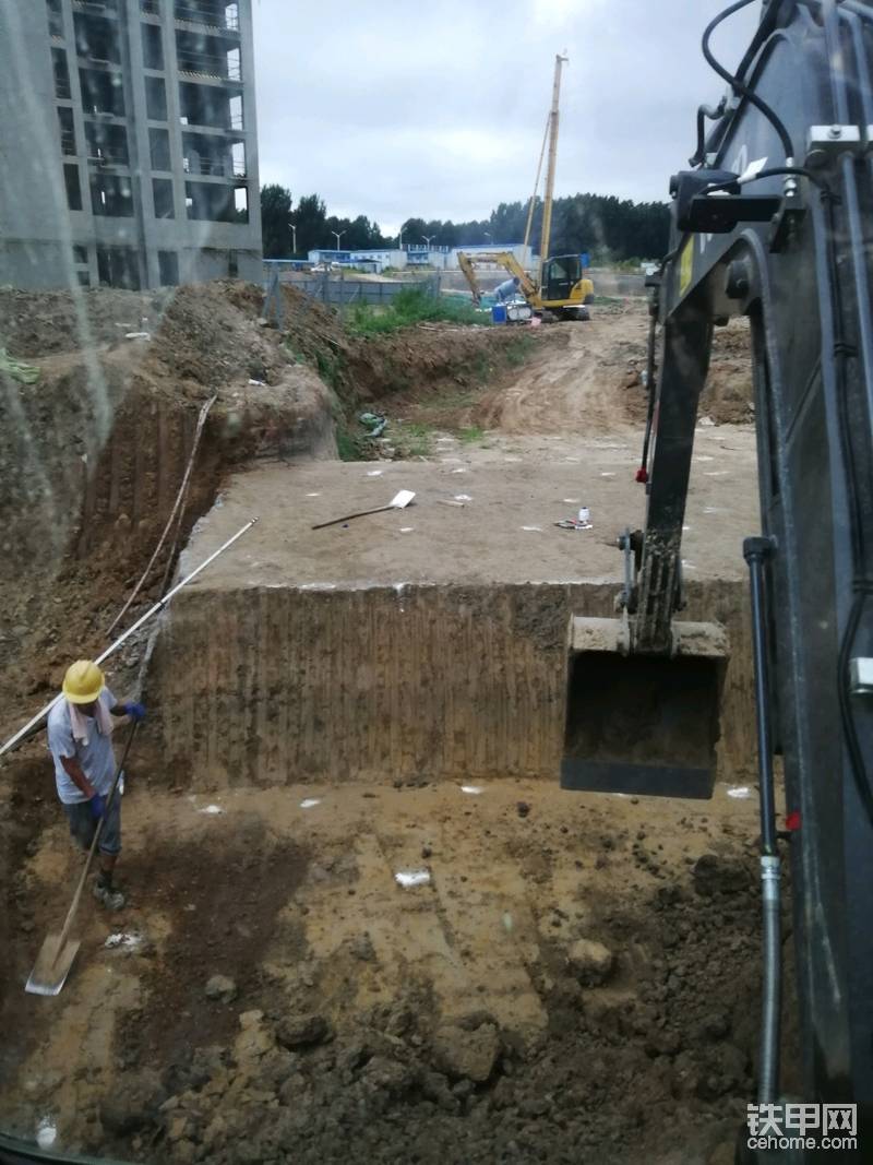

(2)操作感受:操作感受很不错,因为之前一直开的国产车,开了10来年国产车,也没有好好开过合资车,直到这个车买回来,一直开,才明白液压系统,复合动作是真的舒服,精细活也不需要以前那么费劲了,当然不是贬低国产车,只是确实哎国产车干精细活要舒服些
