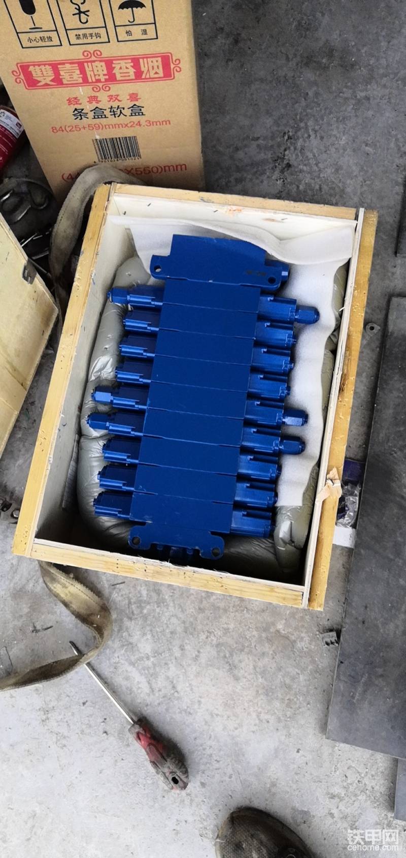

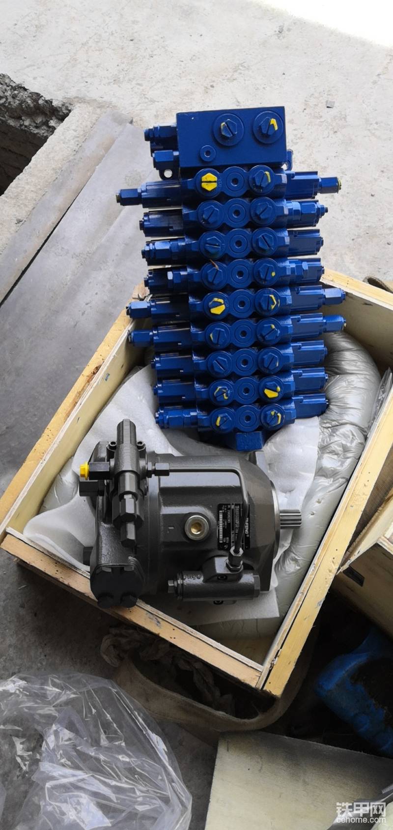

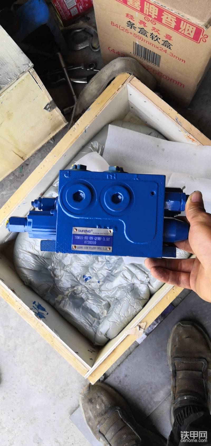

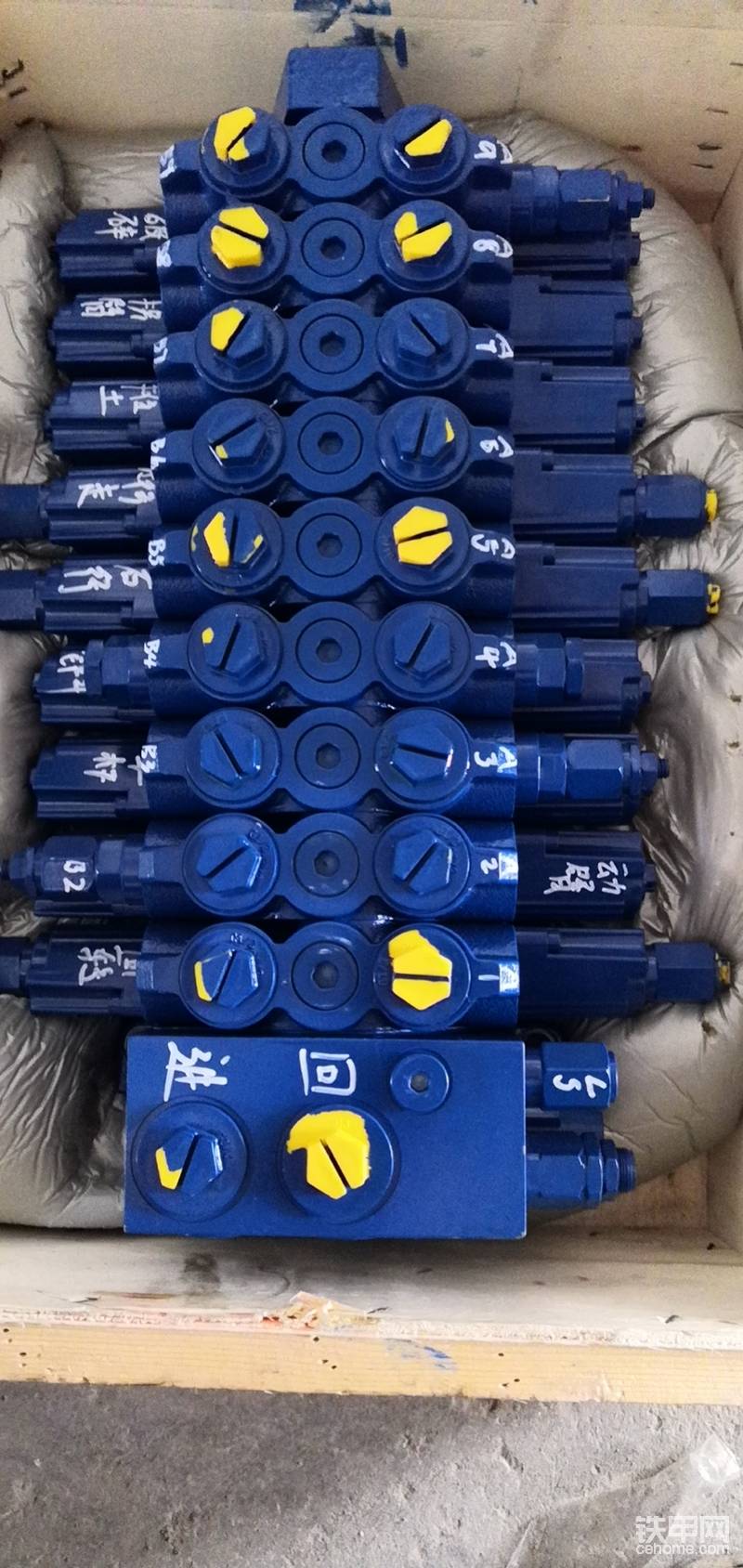

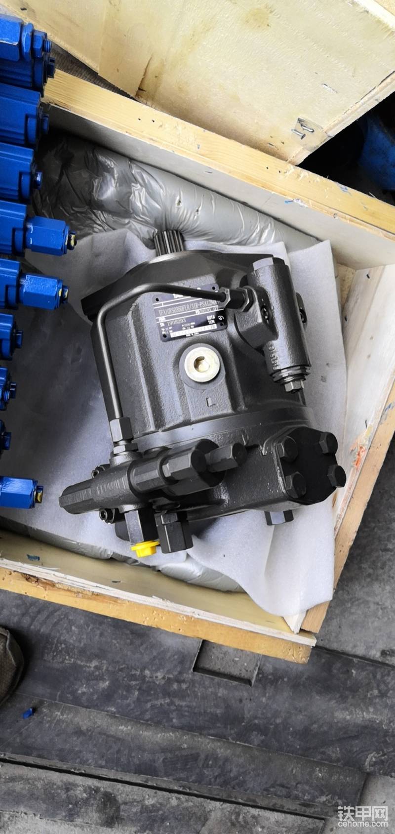

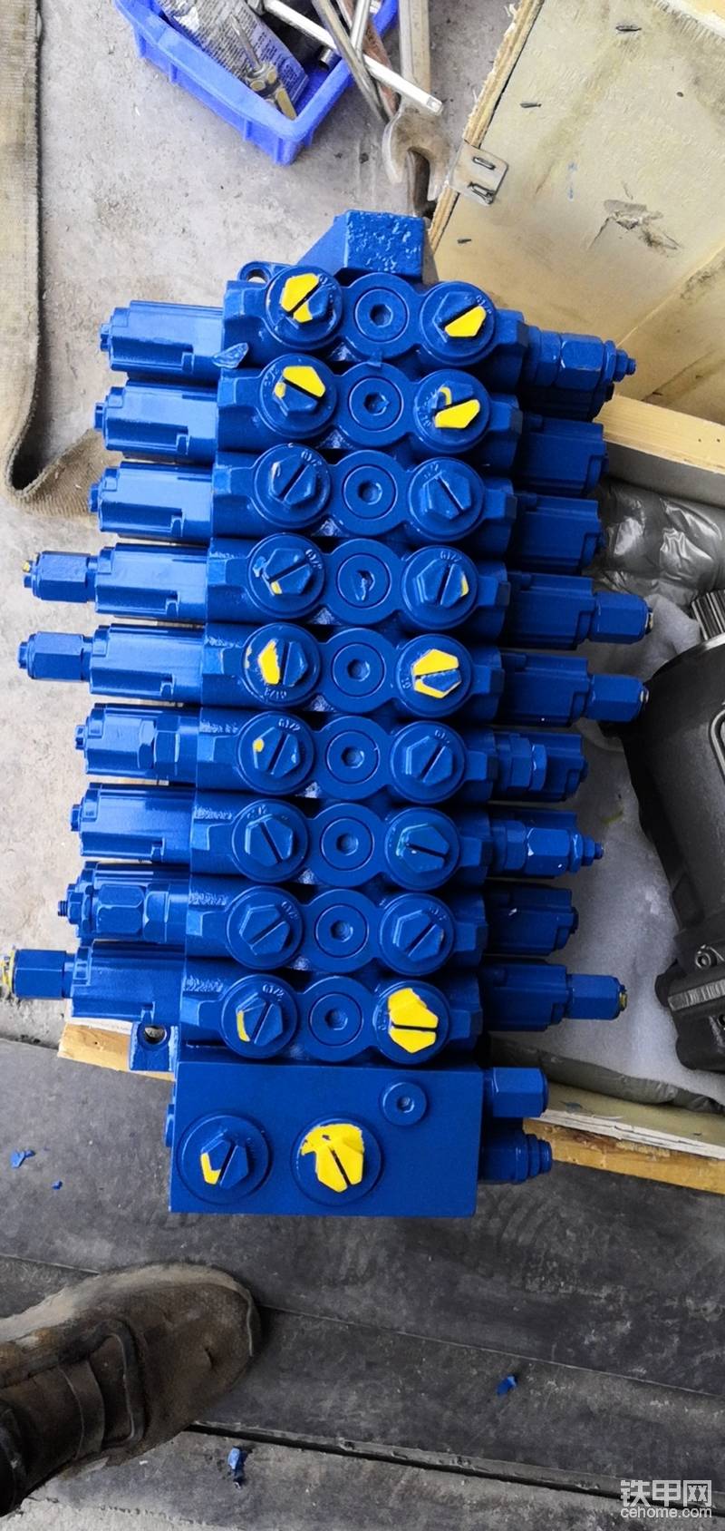

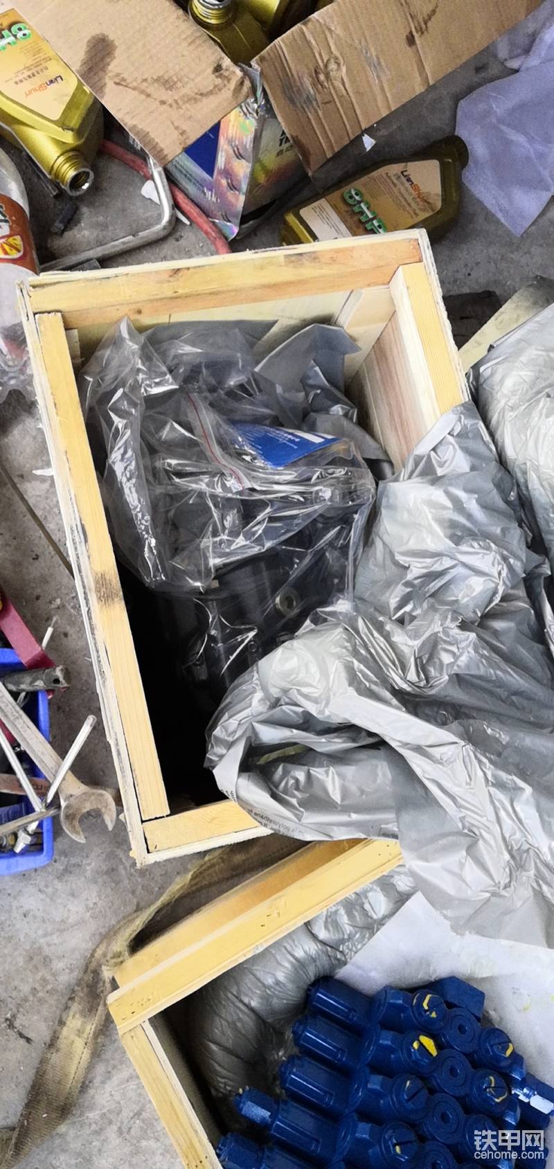

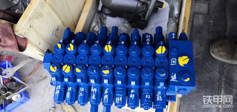

小松35MR-1可以改这款泵阀吗?有没有人改装过
130****0400
2020-12-09
改这种有动作滞后吗?

你可以咨询下 你原厂的分配阀是哪种?

小松原厂阀啊,原厂的也是负载敏感系统啊
