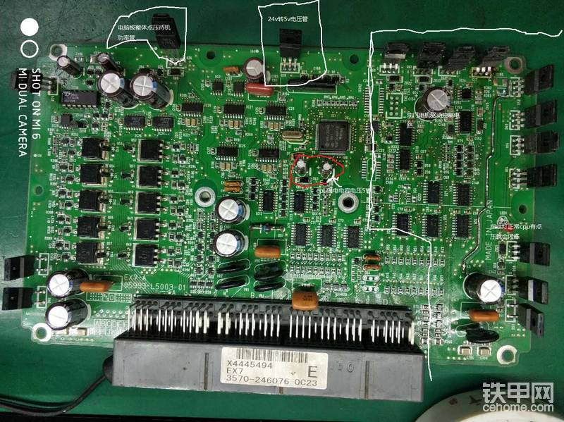

故障讲解
1整体不通电无电流:查待机驱动功率管是否打开正常打开情况下三个脚都应该有24v电压
2CPU无电压:主要查24v转5v电压转换管是否正常正常输出5v电压
正常情况下cpu有5v电压指示灯就会闪烁否则为cpu损坏
简单测试方法直接在cpu电容旁边接5v电压正常指示灯也会闪烁否则为cpu损坏
3电机无动作:主要查右边几个电机驱动管
4电机自检但不受控制:主要查cpu旁边程序芯片,看内部程序是否完好
以上为本人维修过程遇到问题
下图主要原件和测试点都有标注
