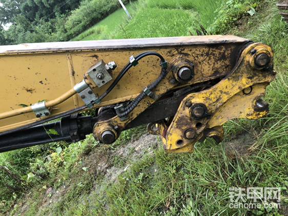

谁用过快换?
小鹏童学
2020-07-08
优点是方便多了,
挖行千里
2020-07-08
没有影响,就是怕挖斗掉下来,我的150挖机掉过两次
手机用户bgjpsy8
2020-07-08
就是用着方便
咆哮红尘
2020-07-08
说实话我是做这个的 快换唯一的好处就是拆卸方便 其他没什么好处 1个级别高 2同样是斗肯定不如没快换有力 还容易打弹弓 还没三平 我是青州做装载机的有机会合作
顺义 铁子
2020-07-08
优点就是方便 缺点力气肯定有影响
,直接。。
2020-07-08
优点绝对很多超出想象,陷车自救等力量肯定要差点,毕竟长了40几公分
,直接。。
2020-07-08
我才发了一篇帖子,主页上,有关于快换,的视频详细介绍
