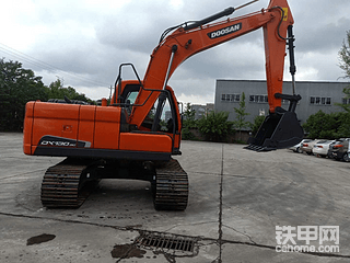

目前用机感受这款机很省钱8升油左右一小时,我觉得最大的缺点是单动作顶机既然顶不起来,必须要再加任一个动作才能顶起来,问公司的人说厂里是这样设计的,他们的解析是为了保护某根回油管,这是不太能理解的。还有就是小臂往回收的弧度不够大,这款机既然钩不着链条板,旧机子要是脱链就麻烦了,我觉得这些都应该改进的,其它方面真心的不错。
