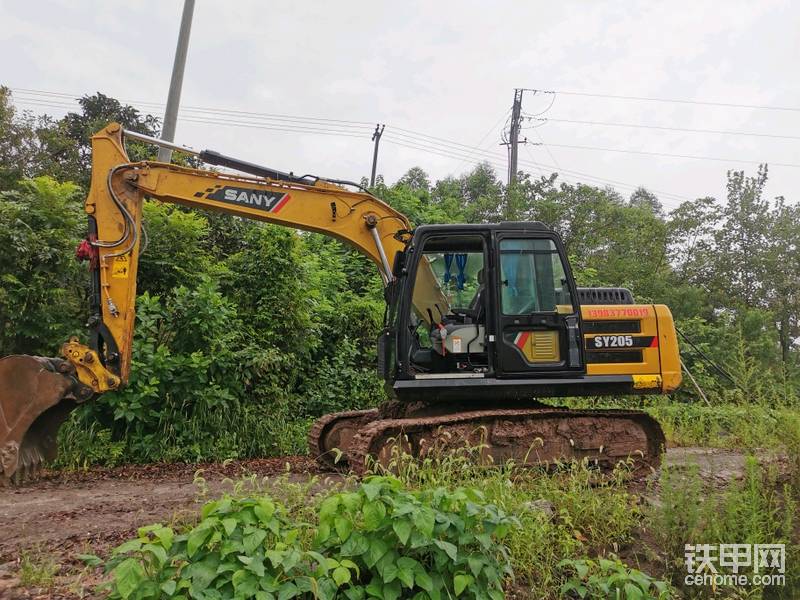

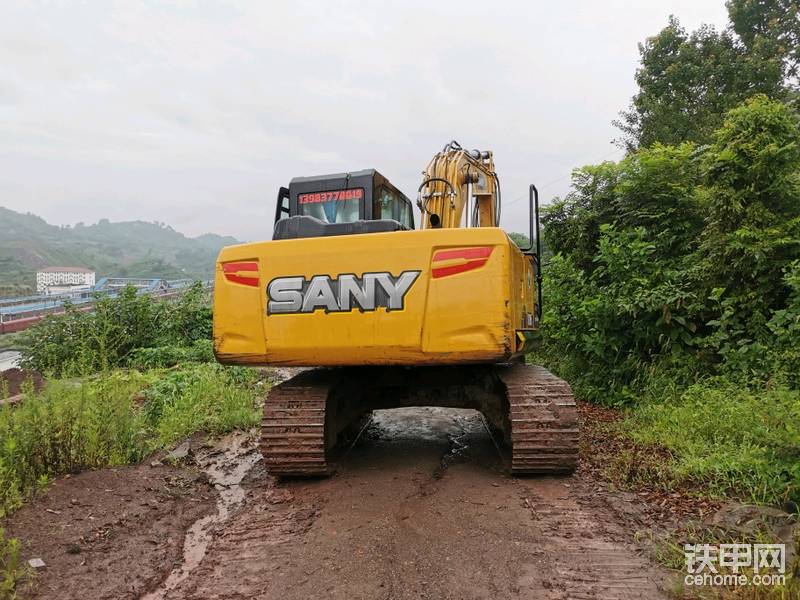

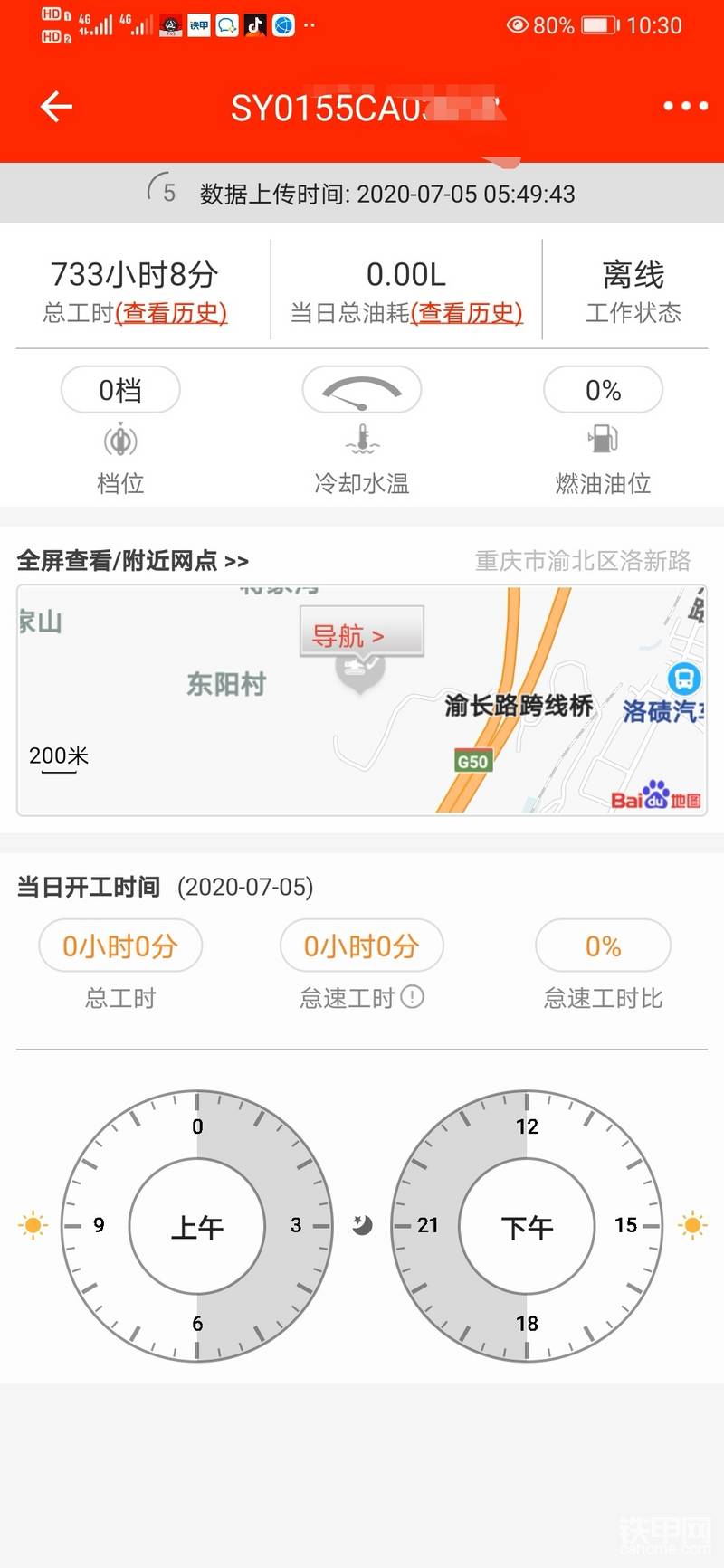

第一台三一500多小时,第二台三一700多小时,我开得少,没有开多少小时,从我感觉上来说说这个挖机,
先来说说这个车配置,正宗三一155,车体看上去比135大多了,两个支重轮做的拖链轮,进口五十铃发动机,川崎液压泵,经典配置,冷暖自动空调,驾驶室宽大,

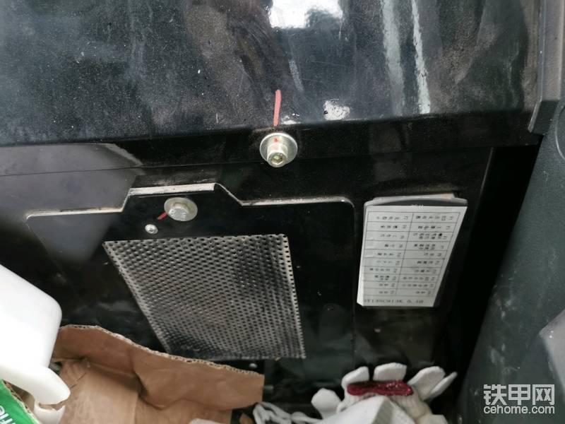

设置空调内外空调滤芯,
设置空调内外空调滤芯,

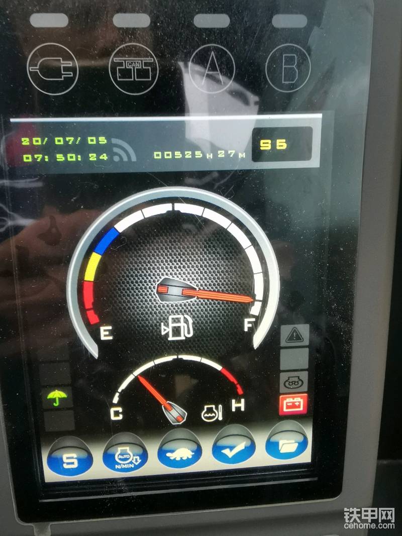

500小时一次的保养,仪表会提前提醒
500小时一次的保养,仪表会提前提醒

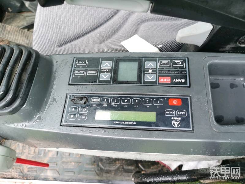

冷暖自动空调控制面板,这点有点不喜欢,夏天开冷气,温度太低会出来一点点热风,冬天可能会出来冷气,这个就是自动空调不喜欢的地方,发动机上又没有暖风机水管开关,问了服务工程师,说没有

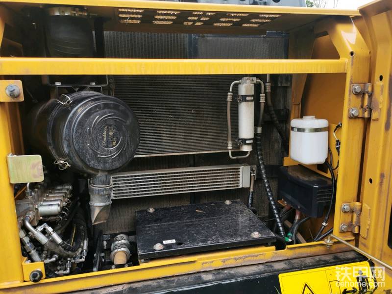

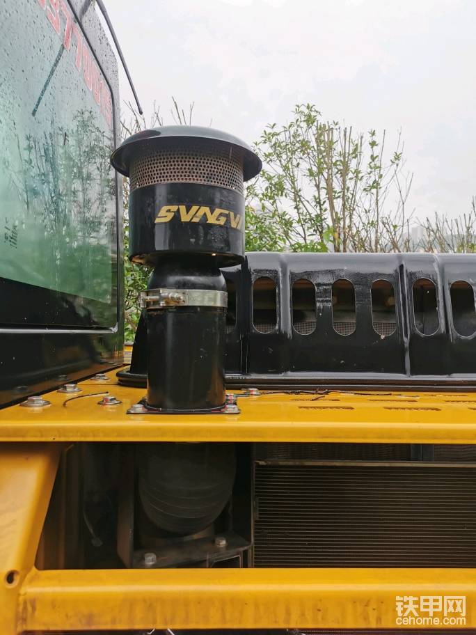

原车预滤器功能效果不好,300小时空气滤心都很脏,两个挖机全部换掉,卖预滤器的说原车的是高仿件

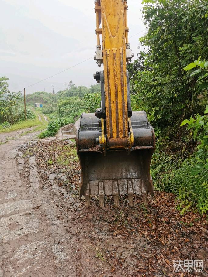

斗子大,装土方很快,挖石头不理想,吐槽一下,挖斗两根销大小不一样,在特殊情况下不好用,搞不懂为什么不做成一样大的,

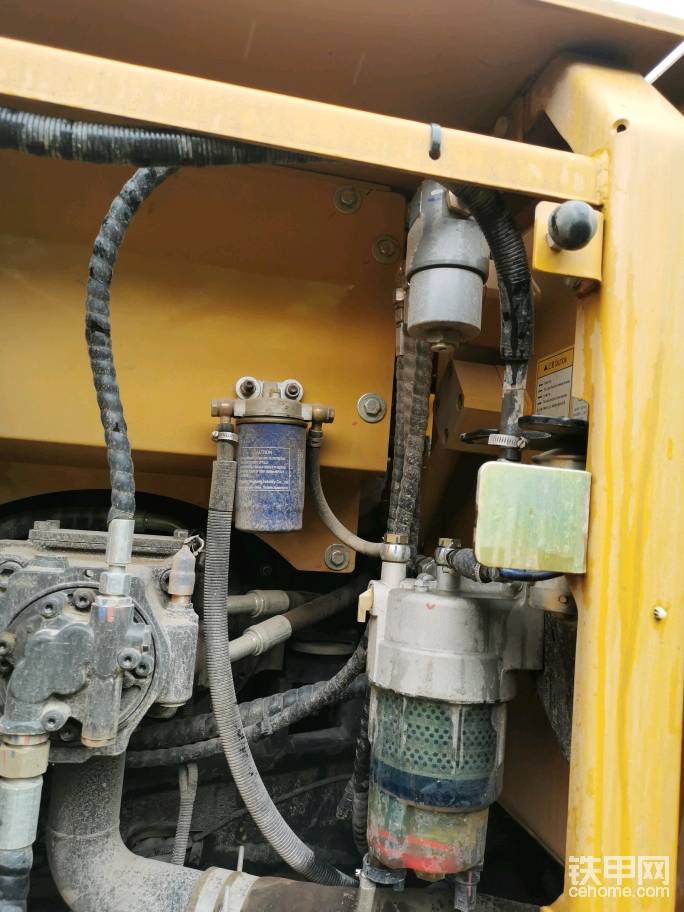

第二台车因为是包月,工地上的柴油很脏,质量又不好,自己加装的是派克滤芯,第一台车是做零活,直接加的加油站的柴油,油质量很好,使用加了一个一般的柴油滤芯,过滤掉水份和比较大的杂质,效果是很好的

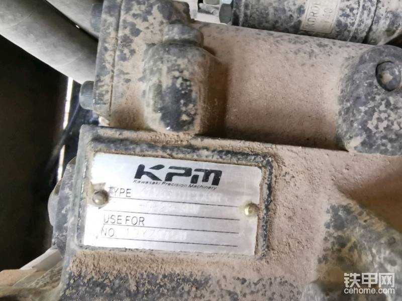

液压泵不晓得是不是正宗进口川崎的
液压泵不晓得是不是正宗进口川崎的

500小时保养内容,250小时没有做。
        油门,4个5个,也可以做,我感觉6个,做得比较顺,

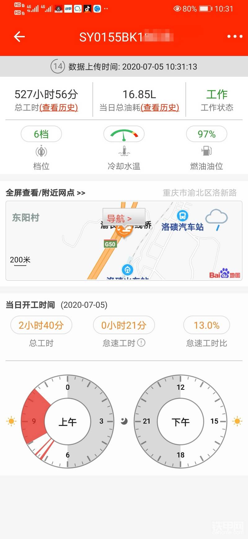

这个就是平均油耗,实际上可能有7升,油耗上非常满意。

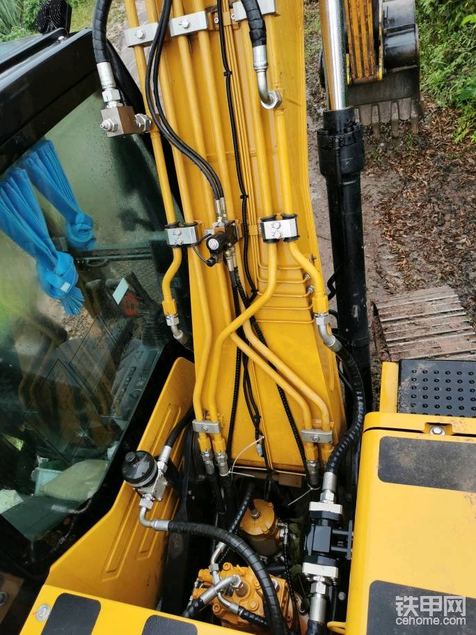

        在来说说这个车感受,两台车经常没有GPS信号,破碎锤管路裁止阀漏油严重,每次换破碎锤里面都有很多油,其他没有问题,速度快,装土方很不错,就是车身恍动厉害,手柄很轻,油耗还可以,操作很灵活,行走速度快,有力,
