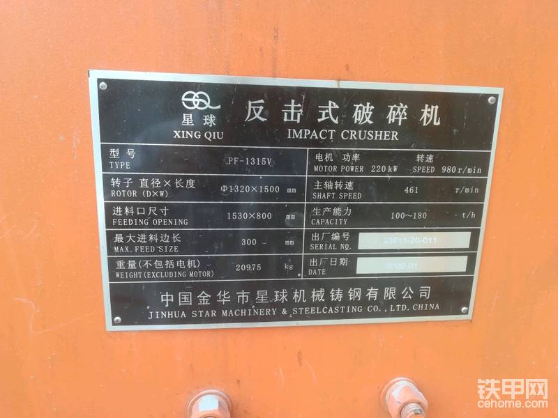

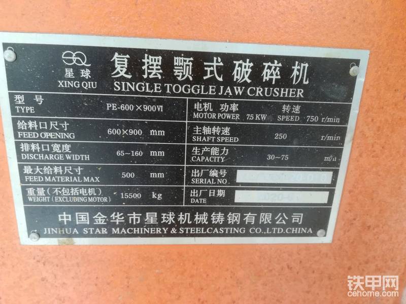

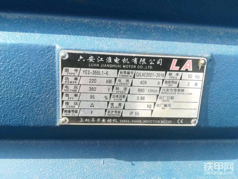

续上次道砟厂发电机电瓶接反烧坏了电控板,疫情期间影响,过了十多天才从国内弄过来,这个电脑板的散热是通过柴油从里面流过散热的,更换并不复杂,换好后低压油路排空气,试机启动,顺利着车,发电机是弄好啦,最大输出电流1000安,接下来就是实验其他设备,主要有给料机,鳄破,反击破,振动筛,还有五条传送带,其中最大功率的是反击破,电机功率有220千瓦,工作电流410安,虽然用的是变频器软启动,但启动电流达1700安,可能是新机,间隙小,配合紧摩擦力过大的缘故,启动了十次都没有成功,启动电流大超过了发电机的输出电流,导致发电机自动保护,但随着多次启动,机器越来越灵活,后来终于第十一次顺利启动,启动后,空载电流就降到150安左右,工作电流是410安,基本符合要求,反击破启动后再顺序按从大功率到小功率启动,所有设备都运转正常,接着就用石头来试机,鳄破的进口尺寸是900*600毫米,理论上是这个尺寸以下的都能直接进去,试机过程中整个料场都在灰尘的笼罩之下,这样长期下去是不行的,要降尘,不然人,设备都受不了,一些细节还要整改,总的来说设备安装,调试一切正常,我的任务就算完成啦!后续改进由他们慢慢改进,这条生产线供给我们雅万高铁有砟铁路百分之六十的石料,我要经常关注他的设备营运维护状况,今天的分享就到这里,后续!

反击破220千瓦大电机
反击破220千瓦大电机
