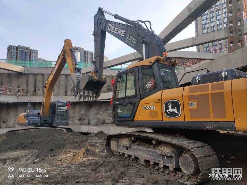

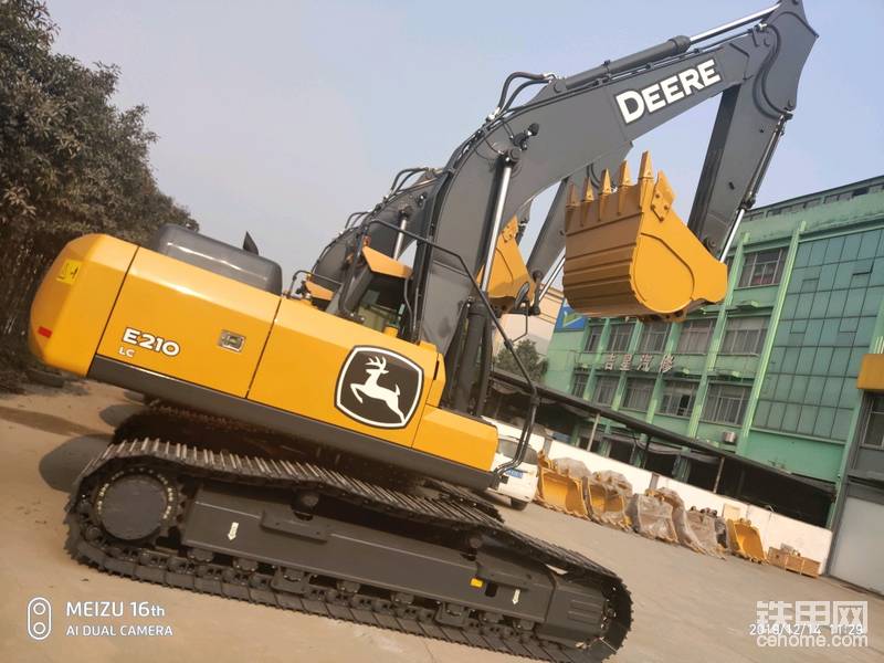

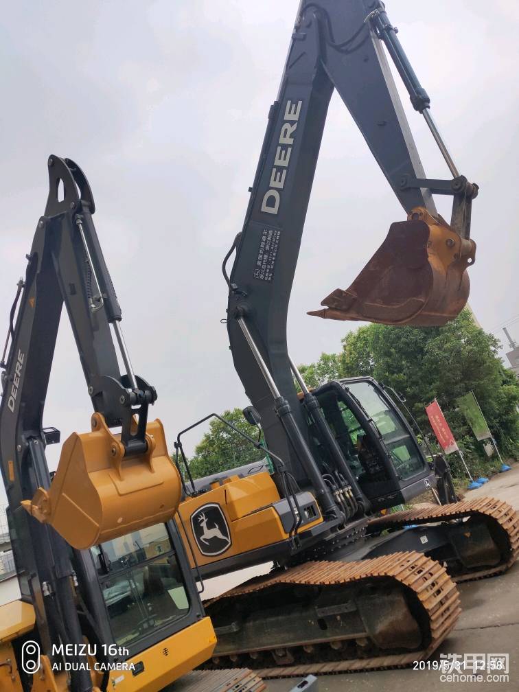

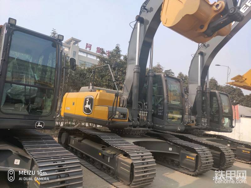

这两张图片是看车提车的时候拍的,买的是公司的试用机,一千小时,价格那时候感觉还行。
为啥买小鹿呢,可能就是想我们不一样吧,以前不懂买翻新机被坑怕了,国产新车价格也不低,合资有点贵,,去看车的时候感觉用料很很厚实,边门,发动机盖,比较厚,扶手粗壮,工具箱踏板,上车踏板,很厚,试架感受在院子里太小,就感觉偏慢,。有个现金活着急用车就没太多研究直接提了,

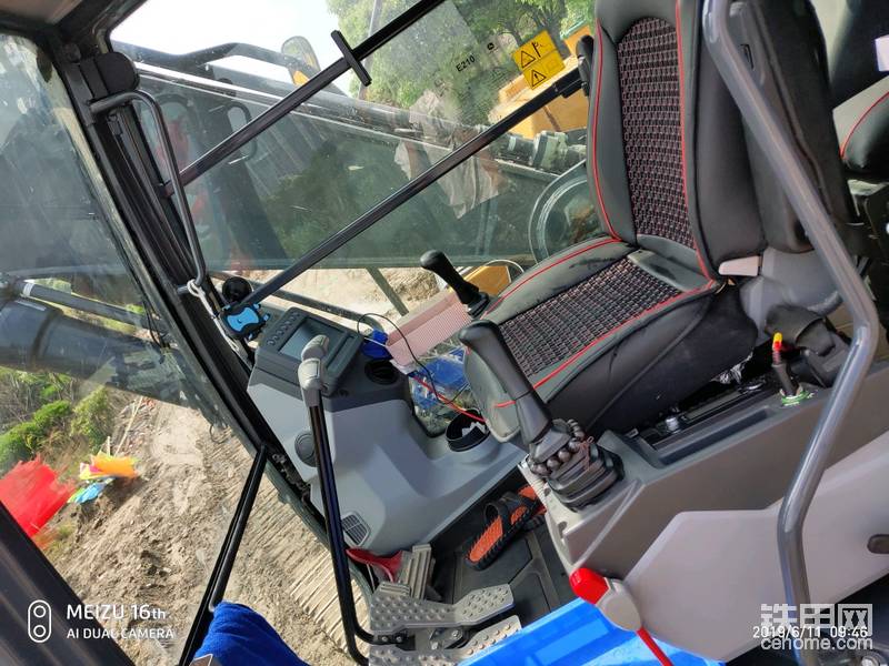

慢慢适应了几天习惯了动作,速度,适应后干活也不比别的机子慢,说说其他感受,空间大,合理,座椅舒服,不像其他车坐上就像小板凳,手柄轻,行程长做动作也舒服。
座椅气囊行程长舒服,
挖土有力,

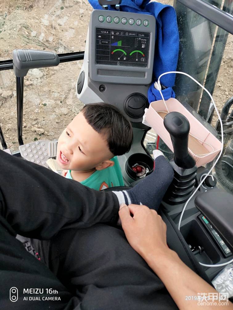

显示屏可以看转速油耗,
装车大概13升,干时间10升,

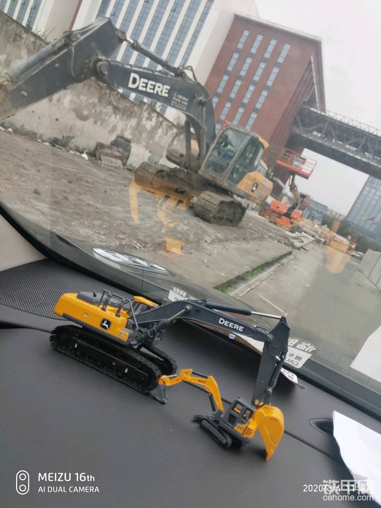

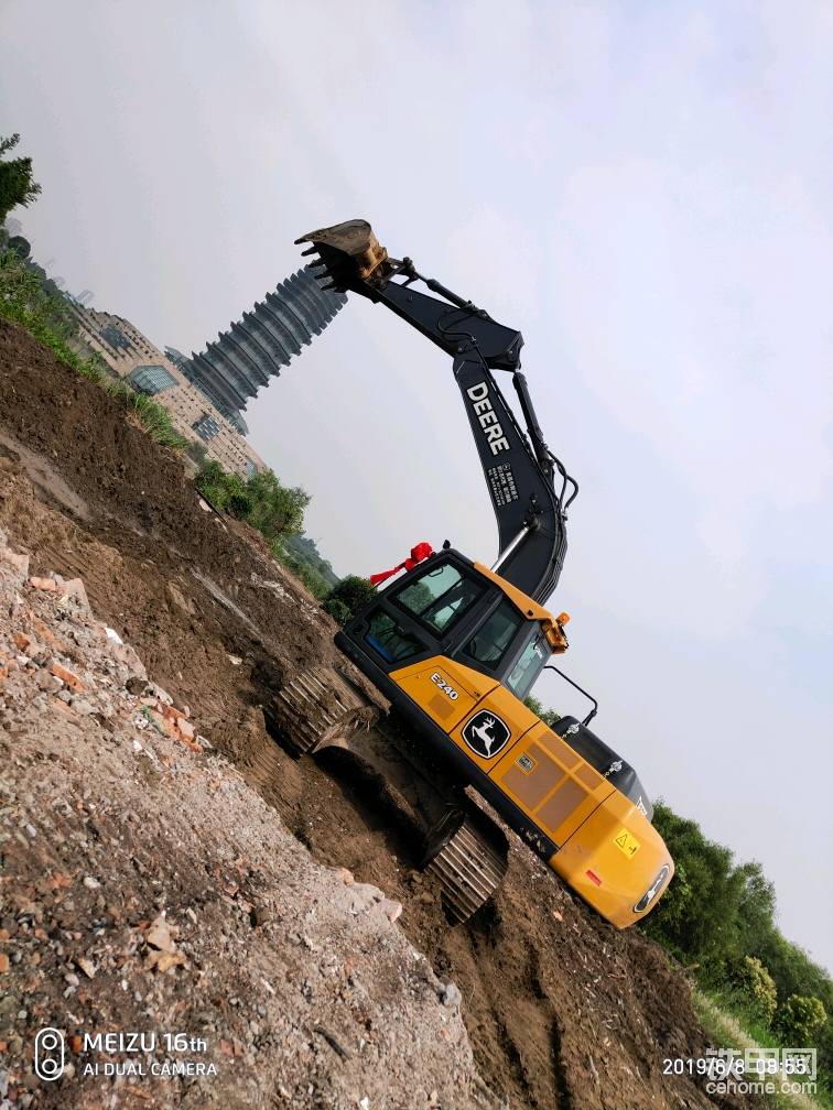

主要就是干些土方活,装车,卸土,干时间。
