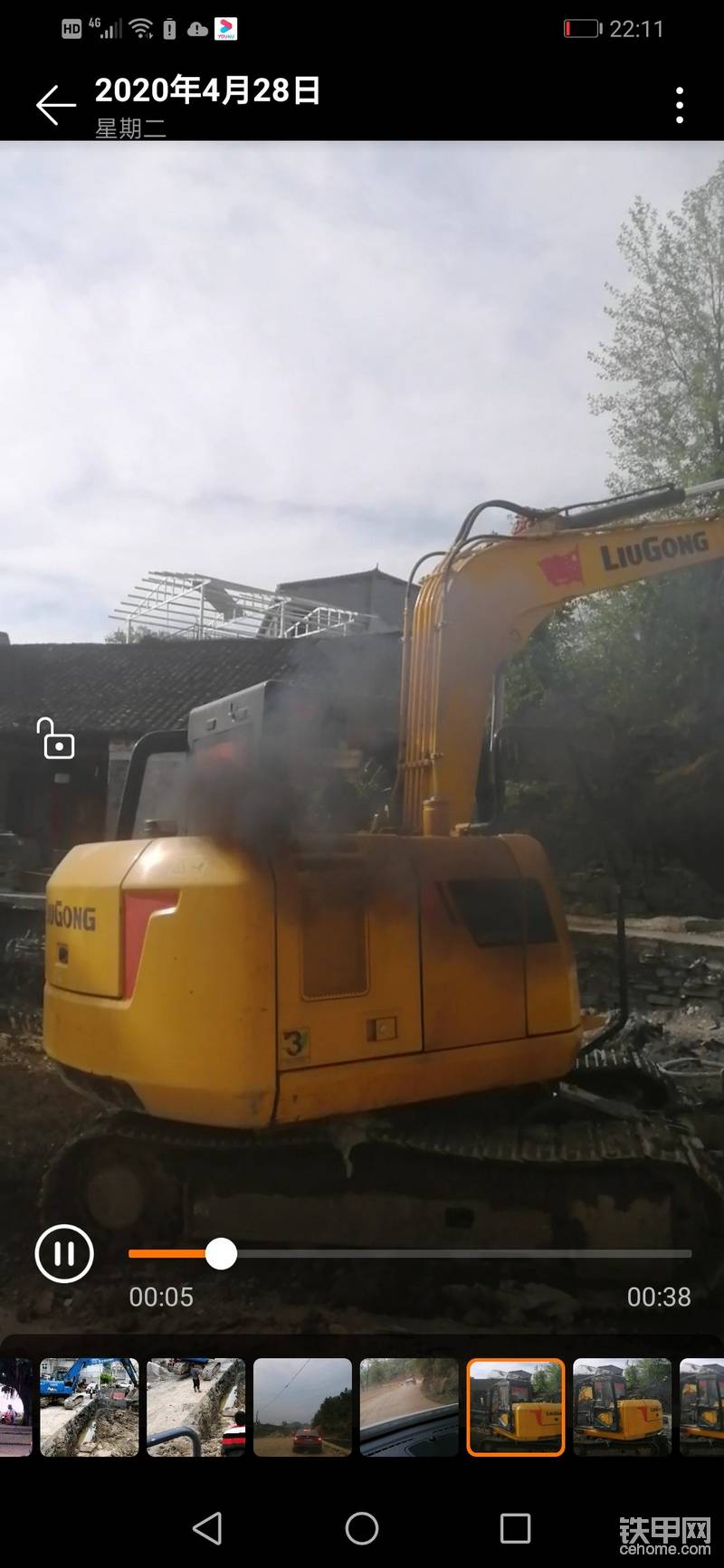

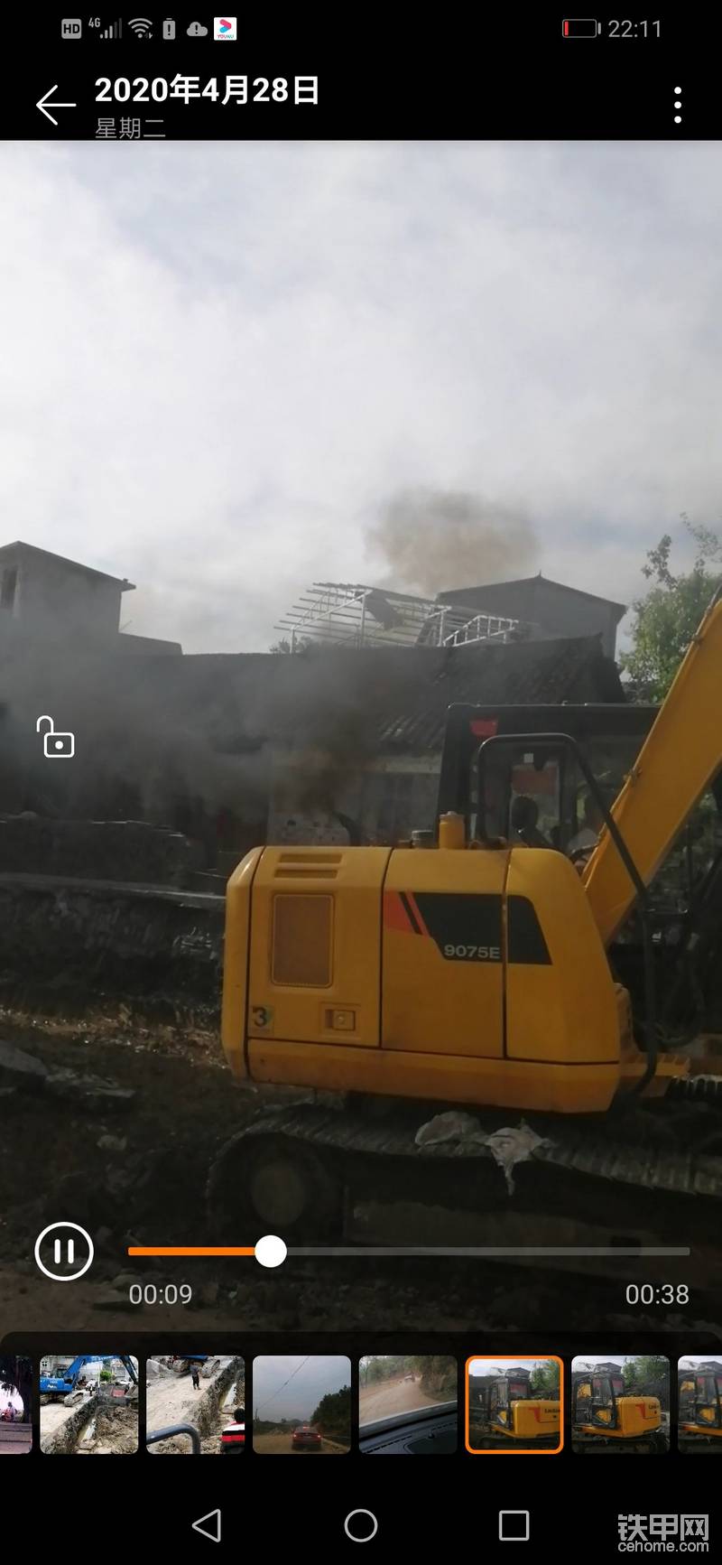

2000小时没啥毛病,唯一的毛病就是太省油了
开着挖机挖墙角
2020-08-06
只要温度一高 负荷重就会出现这种问题
回复(2)
开着挖机挖墙角
2020-08-06
兄弟 我的跟你一样 你的解决了吗
回复(1)
挖机双鞭320
2021-04-25
没解决
回复
江西后生仔
2020-06-16
问题也不是很大,几千块钱解决问题
手机用户lrvz169
2020-06-14
这和柴油没关系,我一直加私人加油站三个小时了,都好好的
回复(1)
手机用户lrvz169
2020-06-14
3000
回复
德国小钢炮
2020-06-14
一直加的好油吗
回复(1)
挖机双鞭320
2020-06-14
差点的油也用过
回复
铁甲铁粉669
2020-06-13
我的有过两次
回复(1)
挖机双鞭320
2020-06-14
解决了吗,是哪里出问题?我现在不晓得修哪里
回复
挖机双鞭320
2020-06-13
不知道是哪里出问题,有那个挖友遇到过这种情况吗?
挖机双鞭320
2020-06-13
目前脱保了,重载模式才偶尔冒黑烟,经济模式一点也没有。空滤几、机油、柴油滤芯都换新的也没解决,,

好像是这样干一会儿就会有黑烟,但是水温没高啊,冒黑烟时发动机负荷率能达到90多,有修理工说是开启重载模式主泵压力大了引起的
回复
没有,还没叫师傅修理
回复
