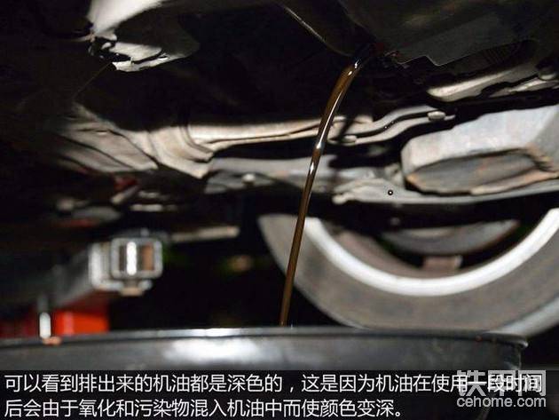

1.机油变黑就得换
机油有清洁的作用,能够清洁发动机内部的积碳和氧化物,并将其溶解,而我们看到的机油中的黑色物质,就是发动机内部积碳和氧化产物。
所以无论多透亮的机油,只要加入到发动机中工作段时间都会变黑,这是机油在发挥它的清洁作用,因此变黑完全是正常现象,不是变黑就得换。
但是一定要定时进行更换,不要一用到底。
1.机油变黑就得换
但是一定要定时进行更换,不要一用到底。

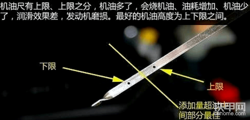

5.机油宁可多加不能少加
机油量应控制在机油尺的高、低刻度线之间。
因为机油过多就会从气缸与活塞的间隙中进入燃烧室燃烧形成积碳。这些积碳会提高发动机压缩比,增加产生爆震的几率。
其次,机油过多会增加曲轴连杆的搅拌阻力,使燃油消耗增大。
再有,机油加多了会使发动机内部压力增加,容易导致发动机密封件渗油。
5.机油宁可多加不能少加
