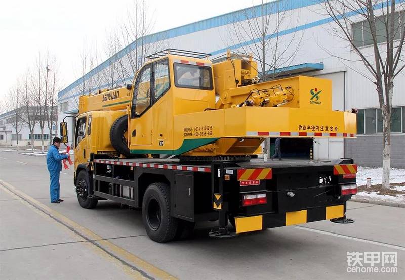

小吊车卷扬慢是什么原因,关于此故障知机道总结几点解决方法,供大家参考。
  一、大小钩动作都慢
  大小钩是由同一个油泵供油:
  1、主泵问题,则对主油泵进行检查与更换。
  2、主阀故障,对主阀进行压力测试与调整或更换。
  3、卷扬马达故障,对卷扬马达进行检查,测试与调整或更换。
  4、中央回转接头(把下车主泵的油引到上车主阀的中间连接器)故障,对其检查调整或更换。
  二、大小钩中的其中一个动作慢
  1、卷扬马达故障,对卷扬马达进行检查,测试与调整或更换。
  最后还有一种可能就是先导系统有问题,对其检查、调整与更换。这一条对以上两个问题都可使用。
