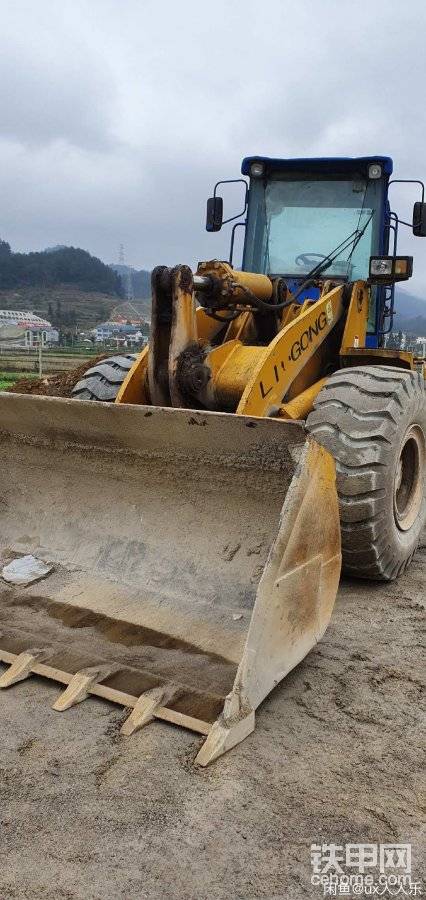

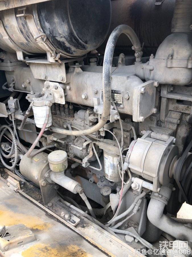

根据你5月31号发的图片上好像是机油压力报警灯,估计发动机机油无压力,导致曲轴连杆砸瓦
回复(1)
追梦人8534
2020-06-03
砸瓦了,曲轴和连杆的瓦片
