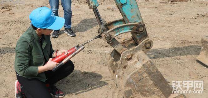

各位挖友肯定都知道:同样年份的两台设备,工作同样的小时数后,价格贵的设备的寿命不一定比便宜的设备使用寿命长。把设备的每日基础润滑保养做好了,爱惜设备,不仅能有效减少故障的发生,操作起来更加轻松,还可以省下大笔维修费用。
比如打黄油,新手小白可千万别觉得打黄油是歌简单的事。俗话说:车好不好开,还要看平时黄油打得勤不勤。
下面是小编搜集的四个打黄油的阶段,看看你处在哪一段吧!

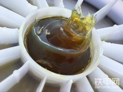

第一个阶段:简单粗暴小白阶段
零基础零技巧,简单粗暴、快速装枪打黄油——就是将黄油枪的拉杆直接拉到底,然后借助小型趁手工具,例如小木片、竹片等将黄油慢慢装进黄油枪。
这种方式简单粗暴,完全的小白作风,有点经验的挖机老板都不会采用。因为这样装黄油空气极易进入。装黄油是省事了,但排空气费时费力。
第二个阶段:分段式进阶阶段
经历了第一个阶段就会清楚知道黄油枪进空气有多麻烦,于是为了减少空气进入,会采用分段式装黄油。
每次拉起来几厘米的距离,然后借助小工具装满,以此例推,基本上5-6小段左右就能装满黄油枪了。
当然,虽然这种方式空气进入的可能性较小,但因为速度慢时间上就不能保证了。
第三个阶段:直接吸不耐烦阶段
不是谁都有耐心慢慢装黄油的,恼火起来直接把黄油枪当注射器使用——用黄油枪抽吸黄油,同时保持一边拉拉杆一边将枪筒压入黄油。

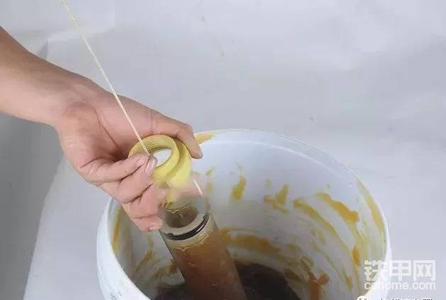

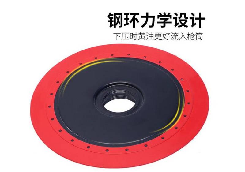

1.吸油盘
油盘的速度快、清洁度高、空气量少,特别适合桶装黄油。

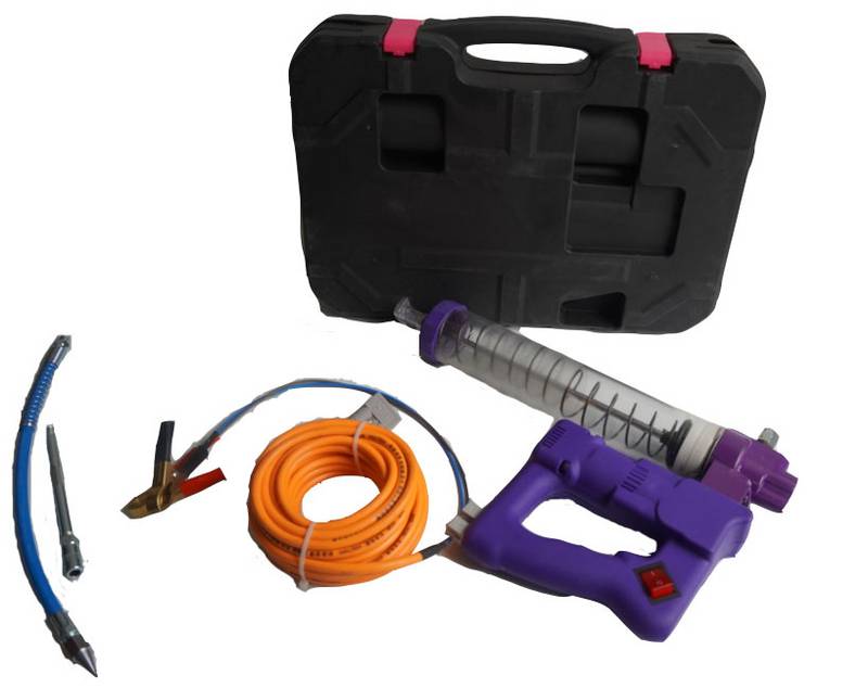

3.一把好用的黄油枪
四个阶段经历下来,老司机肯定换过无数种不同的黄油枪,自然知道如何选黄油枪,如果碰到好用的黄油枪可以很久不换,轻松打黄油。
