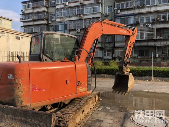

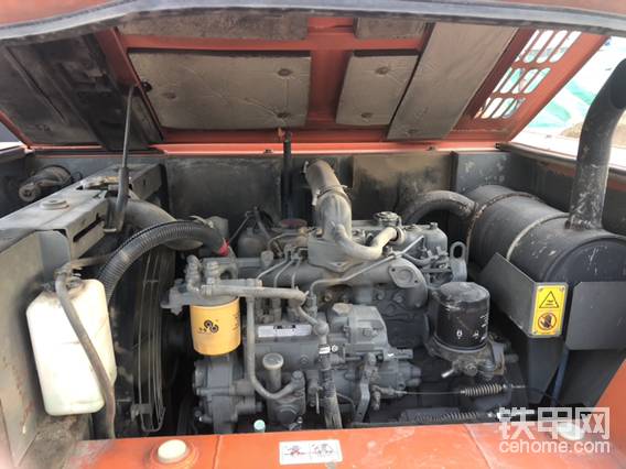

13年日立60,五十铃发动机怠速机油尺冒机油
挖机拼命三郎831
2021-05-14
这挖机卖吗?
现实生活
2020-05-31
估计要修发动机了,
好大的创可贴
2020-05-14
套个瓶子就行了
回复(1)
衡水汉子
2020-05-14
机油尺的皮塞缠点生料带
微信追梦人
2020-05-13
路过学习
挖机金钱豹子252
2020-05-13

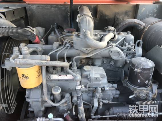

进气中间那根小管子到气门盖那根就是排废气的 机油看会不会多
回复(1)
唐山摸着天
2020-05-14
能详细说一下吗哥,感谢
回复
主要是想知道什么导致的
回复
