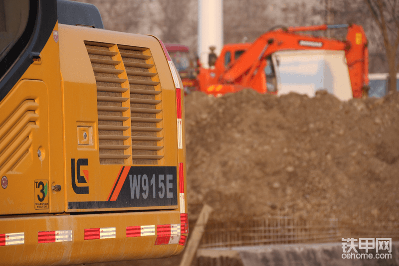

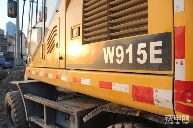

先给大家来个侧面型号图,阑珊式侧面进气,里面有细滤网,能有效过滤树叶柳絮等细小杂物,相比其他品牌直接开孔式进气,我个人更喜欢开孔的。

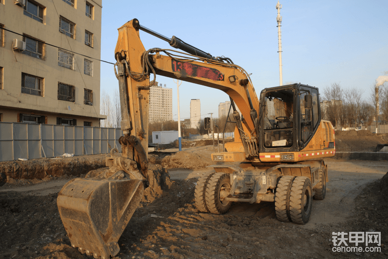

正侧,加装了液压快接和免爆管路,18年的机子估计也被不少人开过,斗子没有进行二次保护焊接,略微有些变形。看着像是五六年的机子。大灯有保护网,非常实用的细节。有效避免棍棒飞石砸坏大灯。轮挖上路盲区很大,所以转向以及大灯能提高安全驾驶。

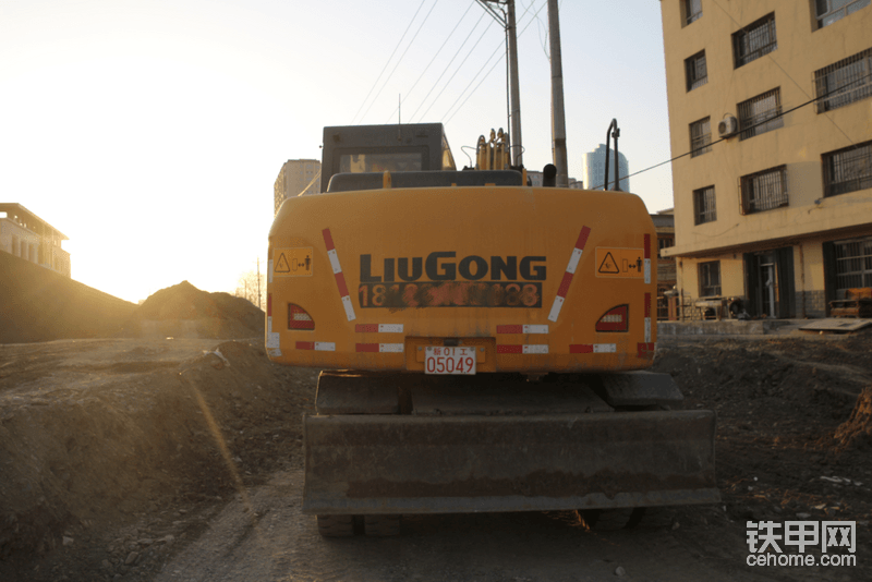

后侧配重,嵌入式尾灯,感觉有点小不显眼。敲打了一下配重,熟悉的配方,薄铁皮加水泥。

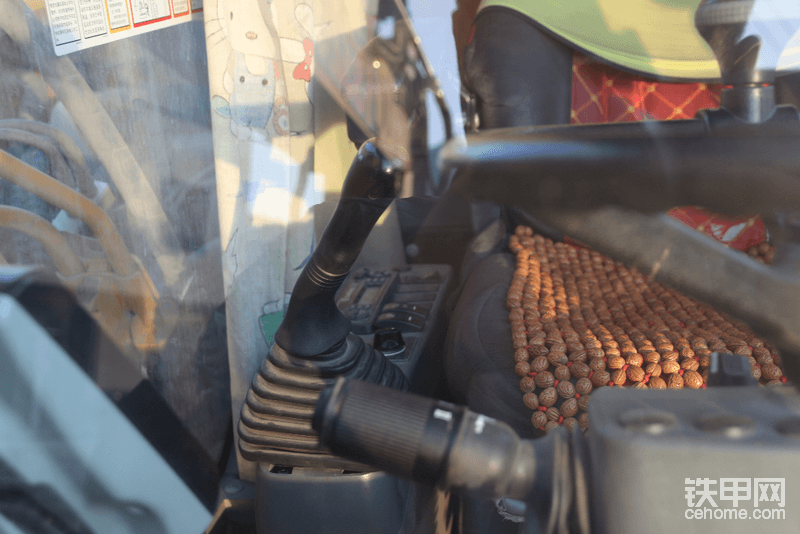

柳工驾驶室舒适性感觉一般,方向盘和现代的基本一模一样,储物空间不如现代,现代毕竟也是造车的企业。

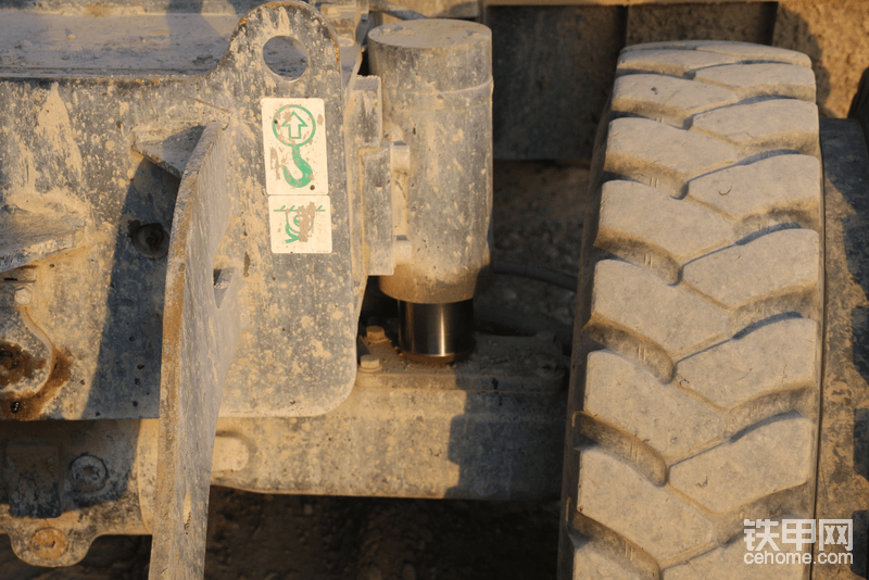

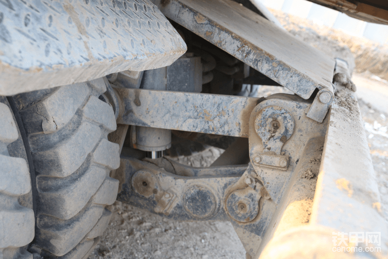

桥是采埃孚桥。前桥液压减震,没有黄油加注嘴,时间长了干磨会有异响。
