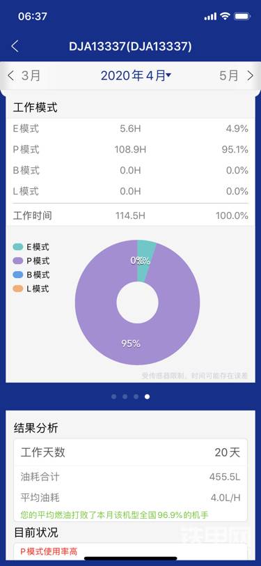

乐行天下
2020-05-08
这油耗打败了全国98%的同型号机手,厉害[表情]

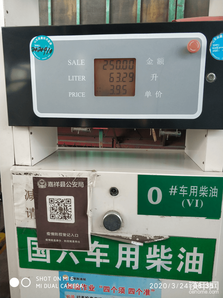

消逝的誓言
2020-05-08
柴油便宜,一小时20来块油,跟其他的70-80耗油差不了多少吧

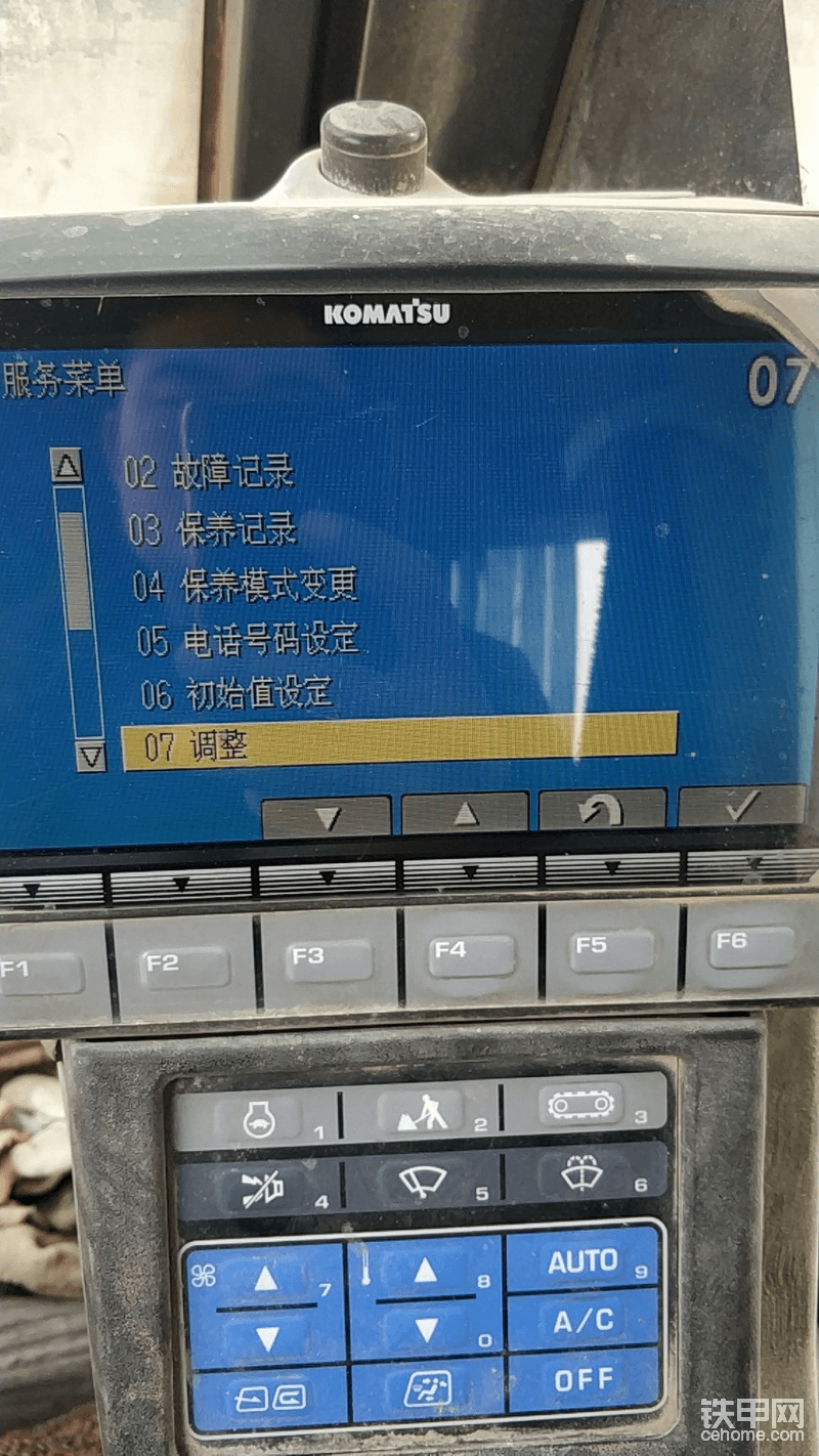

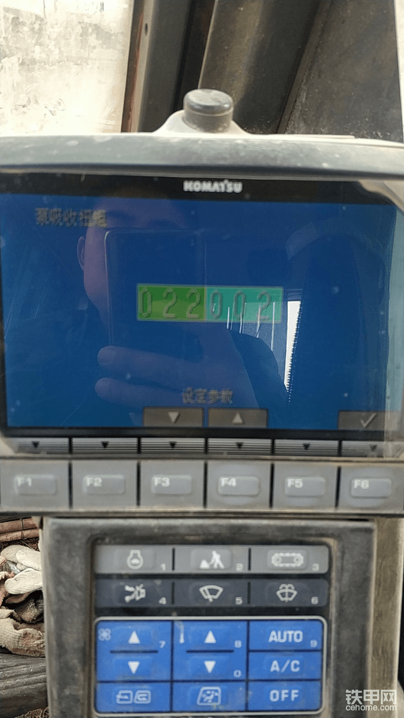

消逝的誓言
2020-05-08
兄弟你怠速干活的吗
比不过你
咋开出来的啊,分享一下回复
消逝的誓言
2020-05-08
我现在用的,002,把泵吸扭矩调低了,越低越快
回复(2)
消逝的誓言
回复qq253994259
2020-05-09
把油门适当低些,油耗就没那么高了
回复
qq253994259
2020-05-09
我试了 油耗也会加大

消逝的誓言
2020-05-08
上个月p模式用的多点
