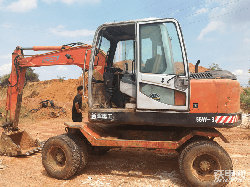

外观没什么好介绍的,一样的
外观没什么好介绍的,一样的

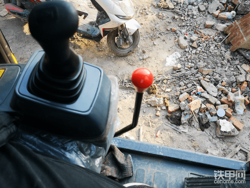

还是这种提上提下的锁,老款的75-8这个东西经常坏,换成先导的可能会好一点,这个差评

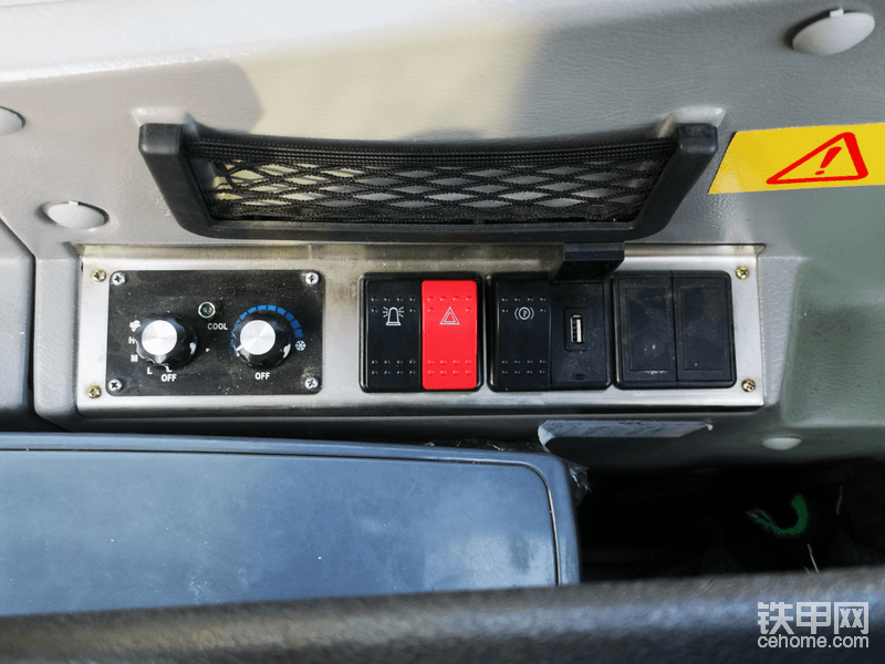

空调在侧边,然后是晚上作业灯,还有一个充电口,不用自己去装逆变器了…这个放手机的东西也还不错

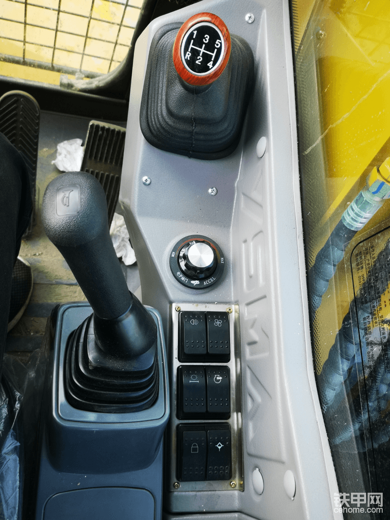

档把在前面,两个控制开关在中间,之前是在方向盘下面的
其实远山,真的要好好夸一下这个驾驶室,说实话,蛮良心的,不像新源的驾驶室做的那么俗套,其实也是喜欢而言,开习惯了新源的人可能这样开远山还挺不习惯的,但是就我而言,我觉得这样挺好的,挺人性化的,操作起来不累,驾驶室坐着也舒服,毕竟每天三分之一时间在床上,三分之一在挖机上,驾驶室不弄的舒服点,也对不起自己,这个驾驶室和这个操作方式必须要给一个好评

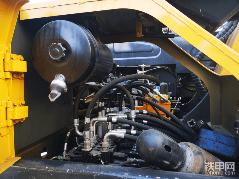

空气滤芯终于换地方了,当初的远山设计师不知道怎么想的,原来拆的时候,刚好就把门顶住了,现在好多了,这个好评

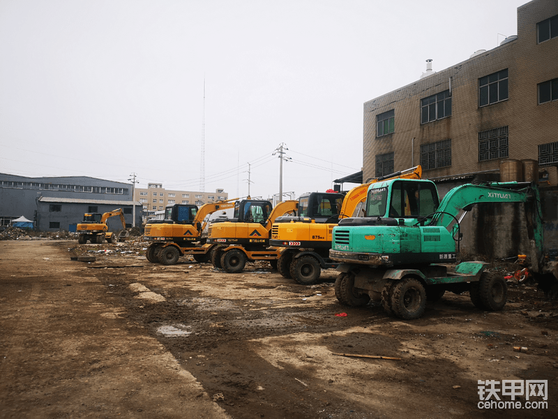

放两个老图
放两个老图
放两个老图
放两个老图
