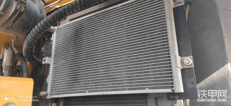

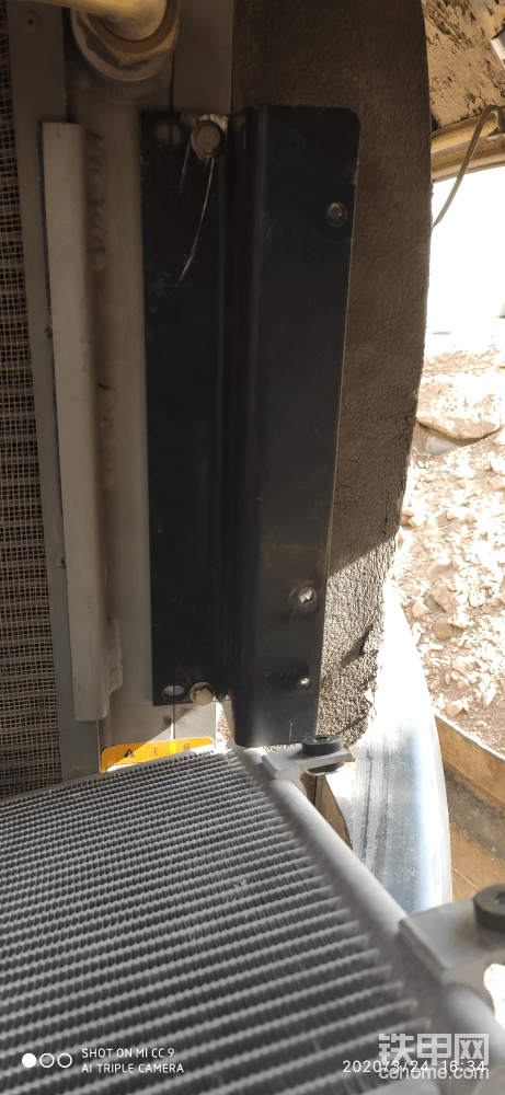

原车空调支架,尺寸不够大,换了个方向,刚好够。

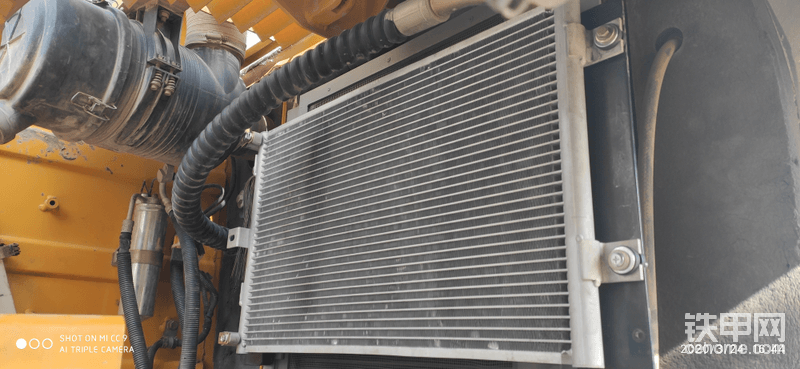

装好的效果,算是无损改装吗<img class="smiley" src="/img/smiley/new/tiejia3.gif">
装好的效果,算是无损改装吗

原车的小散热器,40-36的,和后面更换的,60-36的,换大了一轮,散热效果好了,空调也就自然凉了。

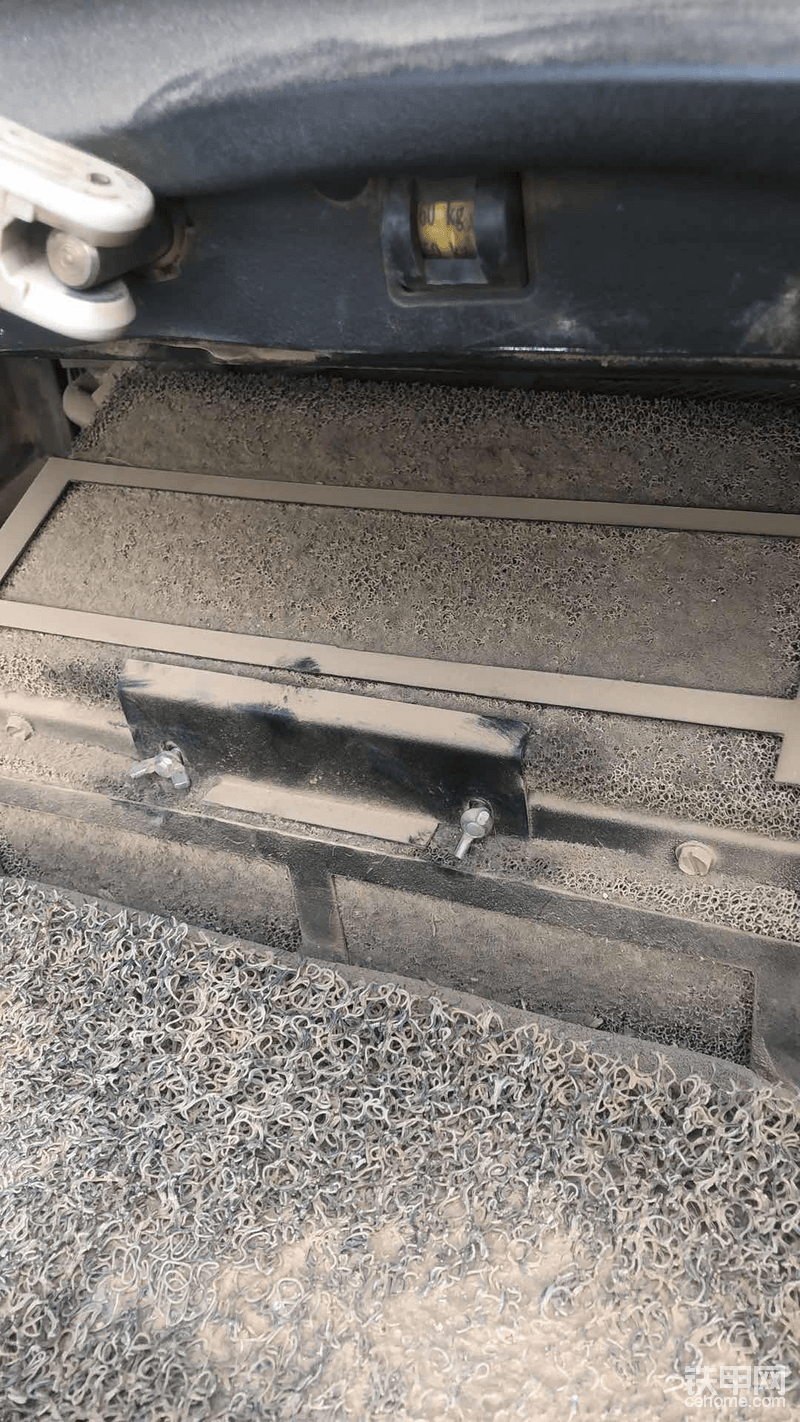

接下来收拾车内的蒸发箱,打开后的效果看脏不脏。光说是没风,不凉,这样他能凉吗?

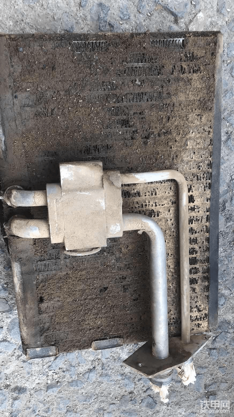

打开后拆出来的空调散热器,都堵成这逼样了,你说他能凉吗?
这是清洗过后的效果,干干净净,舒舒服服过夏季。
选用合适的小车空调滤芯,更换上,减少散热器的堵塞,就能多管两年了,及时清理,最好。
