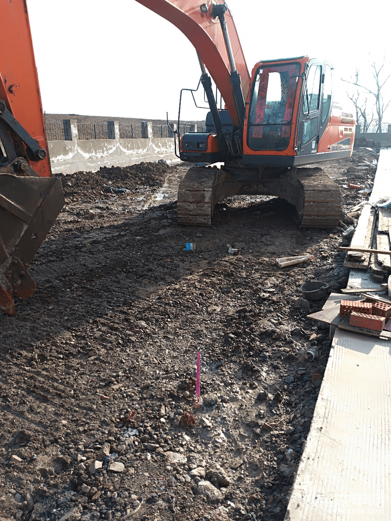

今年开工的工地主要干一些翻挖石头的活,大小石头、石渣、泥土全混在一起,说白了就是一堆乱石,这类活看似简单,但是为了爱机少受伤害也是有要注意的地方。首先,我们在干活前先确定履带的方向,有人要说了,这么简单的活我挖机想怎么摆就怎么摆,NO,NO,并没有那么简单,干这种活时应该让驱动轮朝后,导向轮放在挖石头的这边后退着挖。

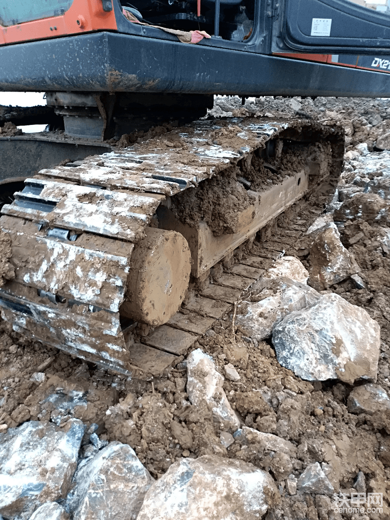

如果你不听劝,就会出现上图中的情况,由于行走马达和履带中间的间隙很容易卡住小石头,在不注意的情况下很有可能夹坏行走减速机的外壳。

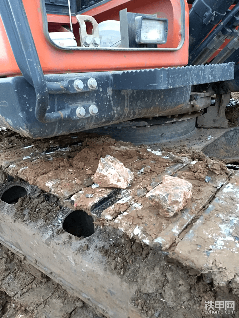

当然,在挖掘过程中也经常会有小石头滚落到履带上面,在不知情情况下旋转挖机就会顶凹挖机底板,更有甚者可能会顶坏发动机油底壳,所以在工作中一定要多放一只眼睛在履带上,尤其是处在视觉盲点的右边履带。

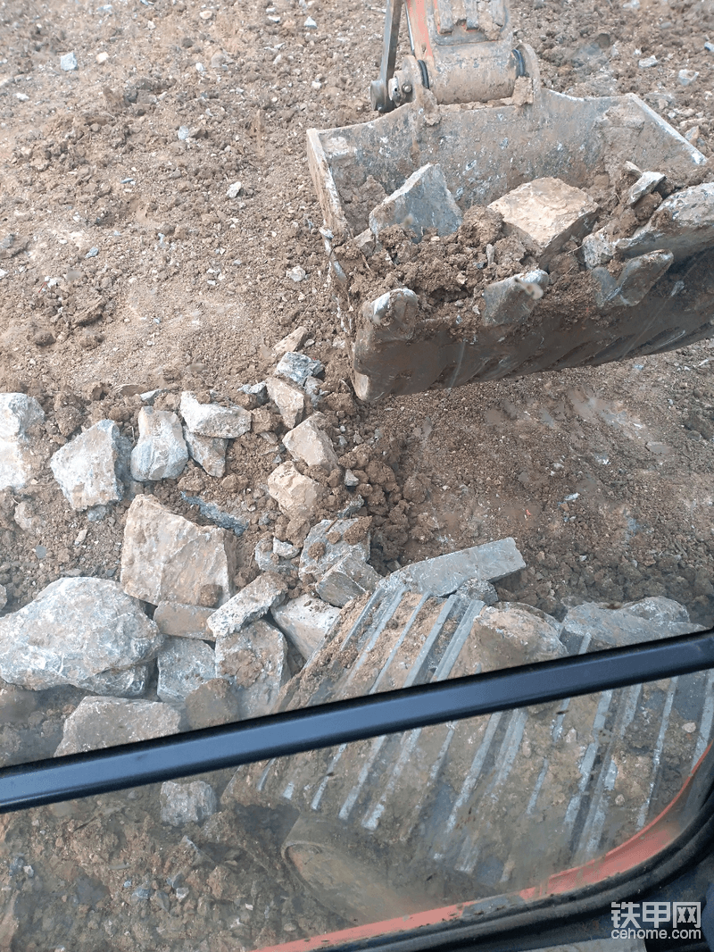

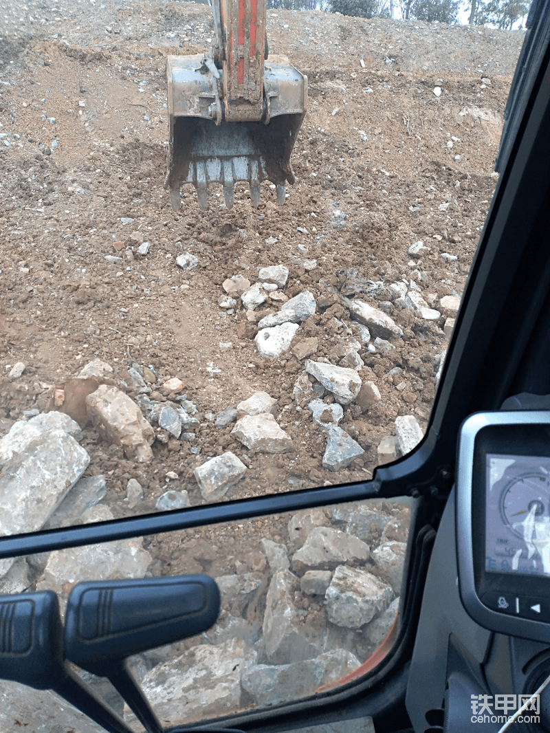

在挖掘过程中也会有一些比较大的石头被勾到了挖机的旋转半径以内,这时应当及时的将那些高于挖机转盘的石头推按下去,俗话说挖机的P股是驾驶员的脸,可不能刮花了爱机的油漆。在做推按石头的动作时,要时刻注意不要让铲斗油缸碰到前面的石头。
