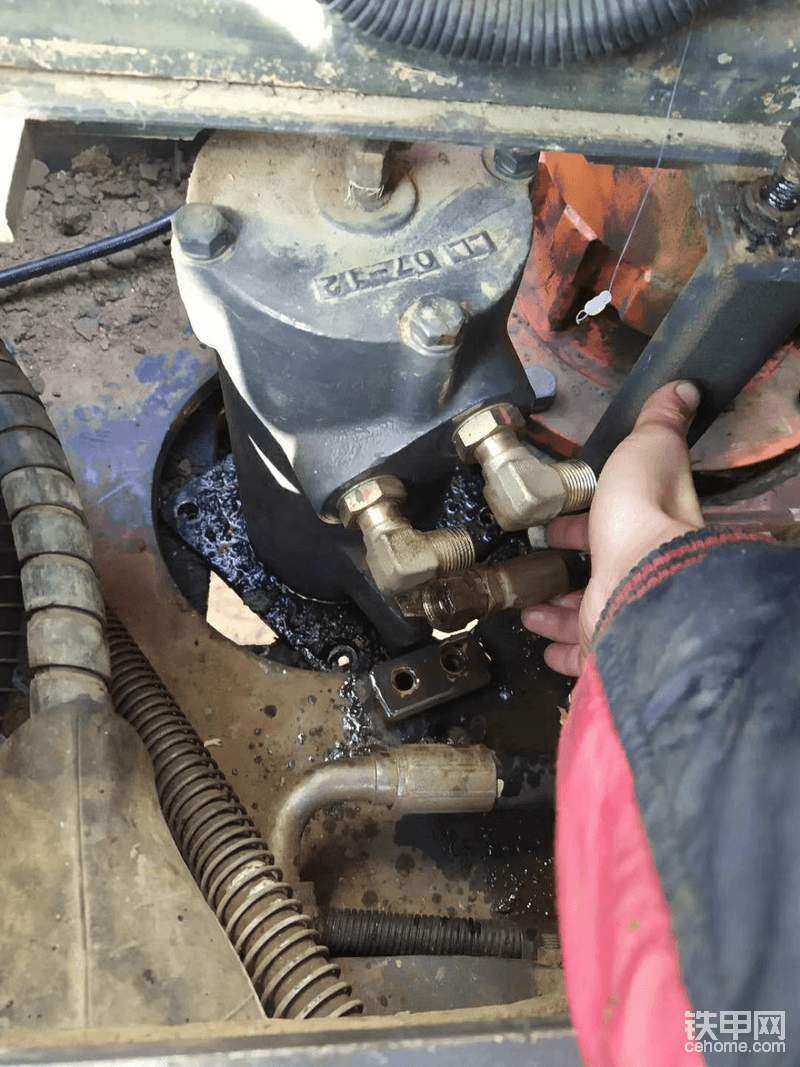

2010年的徐工60中心旋转街头漏油 换油封的话只拆上半部分可以吗 怎么拆

你看这是斗山60的,就好比这样。

这种情况的话,你看看驾驶室下面有没有那个底板可以打开,其实不用拆很多东西,咋方便咋来,

挖个坑车开上去

全部拆

请问油封是在套子上吗?

盖子上面中间那个是回油,然后把盖子的4颗螺丝打开,就能看到有一个卡黄,有的车型没有,然后直接把上半部分那个外筒,拔出来就行。
