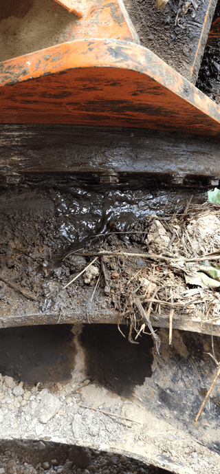

铁甲网首页 铁甲论坛 日立70转盘漏油 发帖 评论 图片 发表回帖 全部评论 挖机-衡哥 2020-02-27 液压油跑到大盘里面,然后又从大盘里面的那个轴承轨道缝隙里面渗出来。 回复(0) 挖机-衡哥 2020-02-27 根据你说的判断,应该是旋转马达小齿的骨架油封坏了。 回复(0) 首页<12>尾页 为你推荐 日立70漏机油 手机用户dfjuvz1 2020-07-21 6781 7 日立70机 挖机站不平 时停时报价 什么故障? 138****2706 2020-05-16 2968 4 鸡🐔漏油了,甲友们帮帮支个招! 枫中的落叶 2020-03-10 3663 10 日立70挖机,车在斜坡上打旋转有异响 日立小挖机 2016-02-14 7907 30 急!日立70水温表直上直下,日立zx70,大神帮忙看看, 挖机混世魔王232 2020-05-13 4215 5 小小挖换了新大盘还是跳 qaz1454768196 2020-03-14 4135 7
