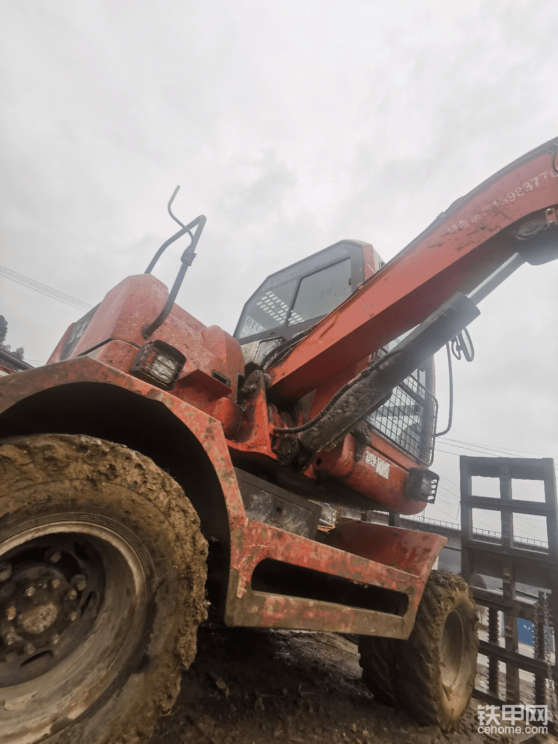

我的老款雷道已经使用1年多,到今天2205小时,在这里要说清楚,雷道85b基本上属于第二代,现在最新款是85X,”雷“是齿轮泵,“道”是柱塞泵,我的85B配置如下,玉柴4dk发动机(德国博士高压共轨缸内直喷发动机),福齿变速箱,福齿上下箱,东风1061后桥,带断气刹,连胜2080前桥,伊顿分配阀,岛津齿轮泵,原车带冷暖空调,原厂带破碎锤管路,带推土板,先说说这批车的优缺点

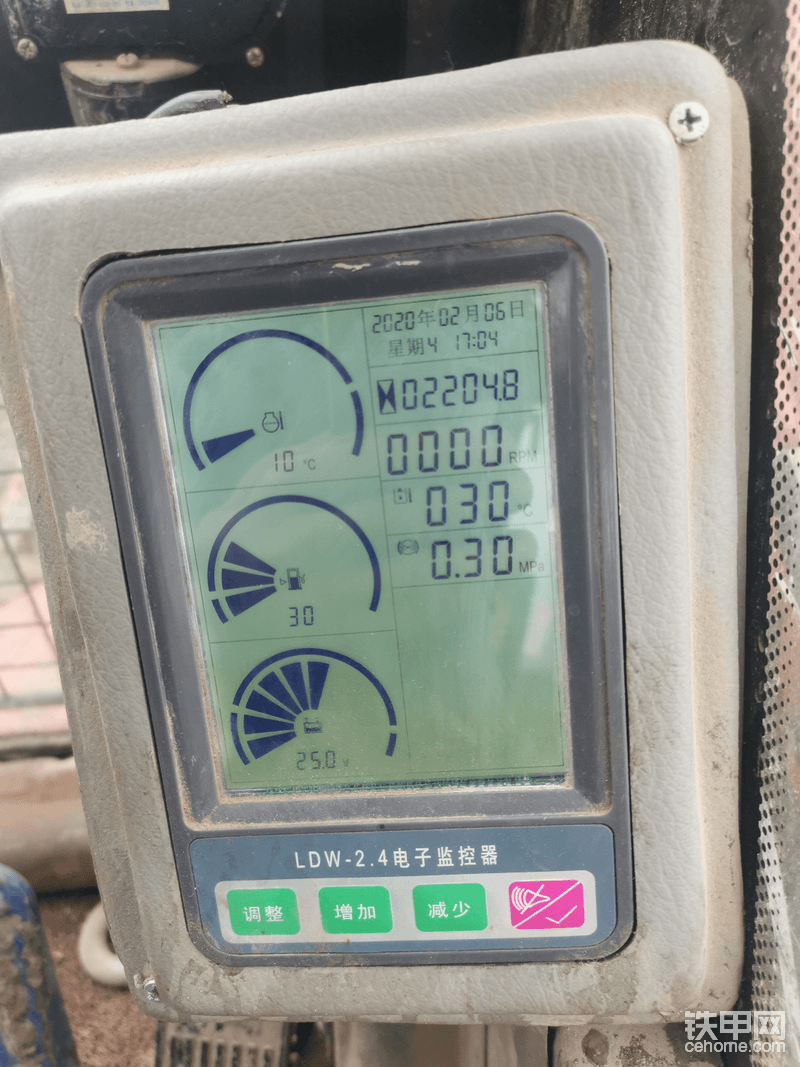

85b用的黑白显示器,带液压油温度,气压显示,水温显示,油量显示,电压显示,发动机工作小时计和发动机转速显示,其他的辅助显示有年月日,星期,时间,显示功能还是很多的,油量显示基本上准确,其他的还没有问题,

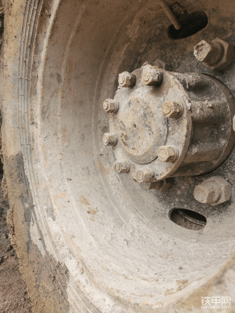

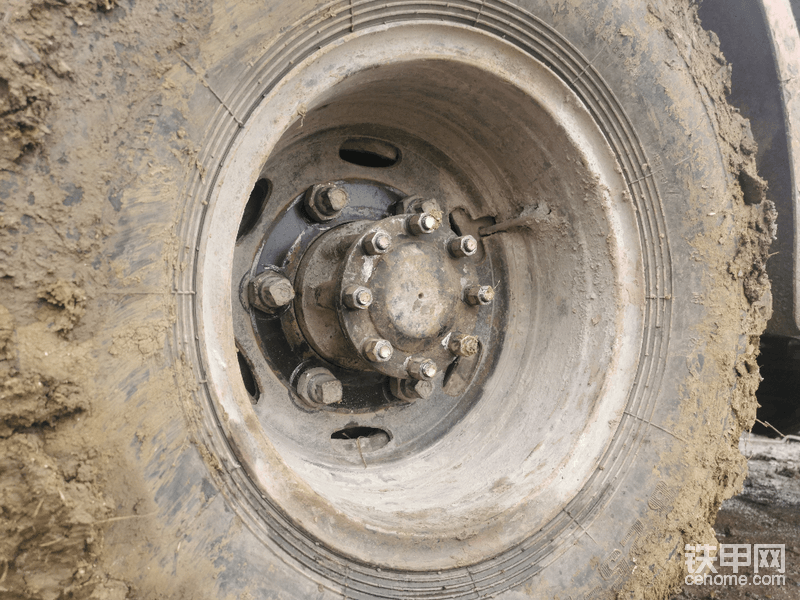

右后半轴螺丝断过两次,后来直接换东风140加长半轴螺丝,问题解决,在也没有出现断半轴螺丝现象,上次改的滚轮刹车也是这个轮,轮毂也不紧,保养很方便,有些车保养轮想想都害怕

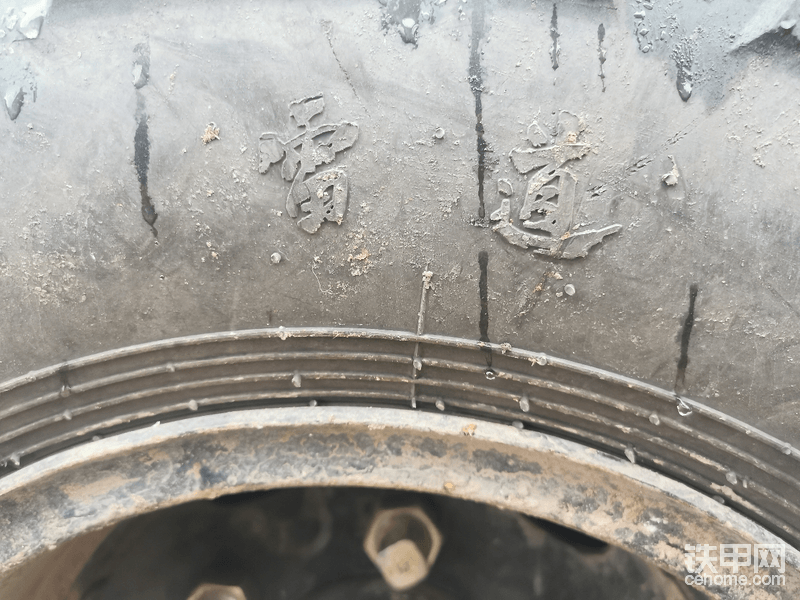

前刹车皮碗坏过一次,淘宝买的江淮5800皮碗,几块钱一个,用了有大半年了,轮胎质量一般,现在的轮胎都是雷道找厂家生产的,质量比85b好很多,硬度也好,耐磨性很不错

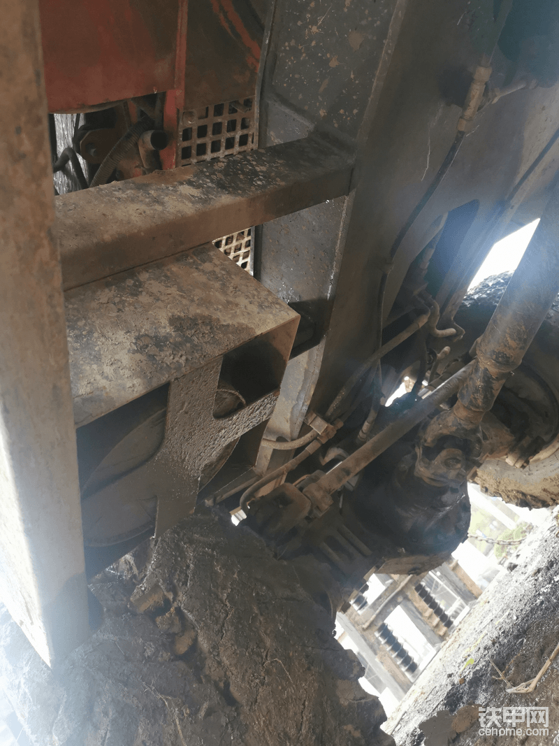

下车架管路比较乱,后面的85X全部做的隐藏式管路,中心传动轴突元叉万向节断过一次,汽配城买的BJ131突元叉,1小时换好,

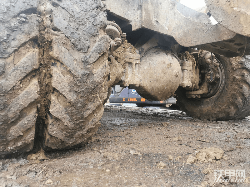

传动轴东风140的,前后差速器东风1061的,全车用,

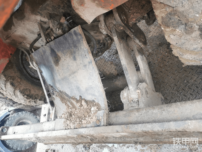

这个橡胶块,原厂的不耐用,后来换的输送带

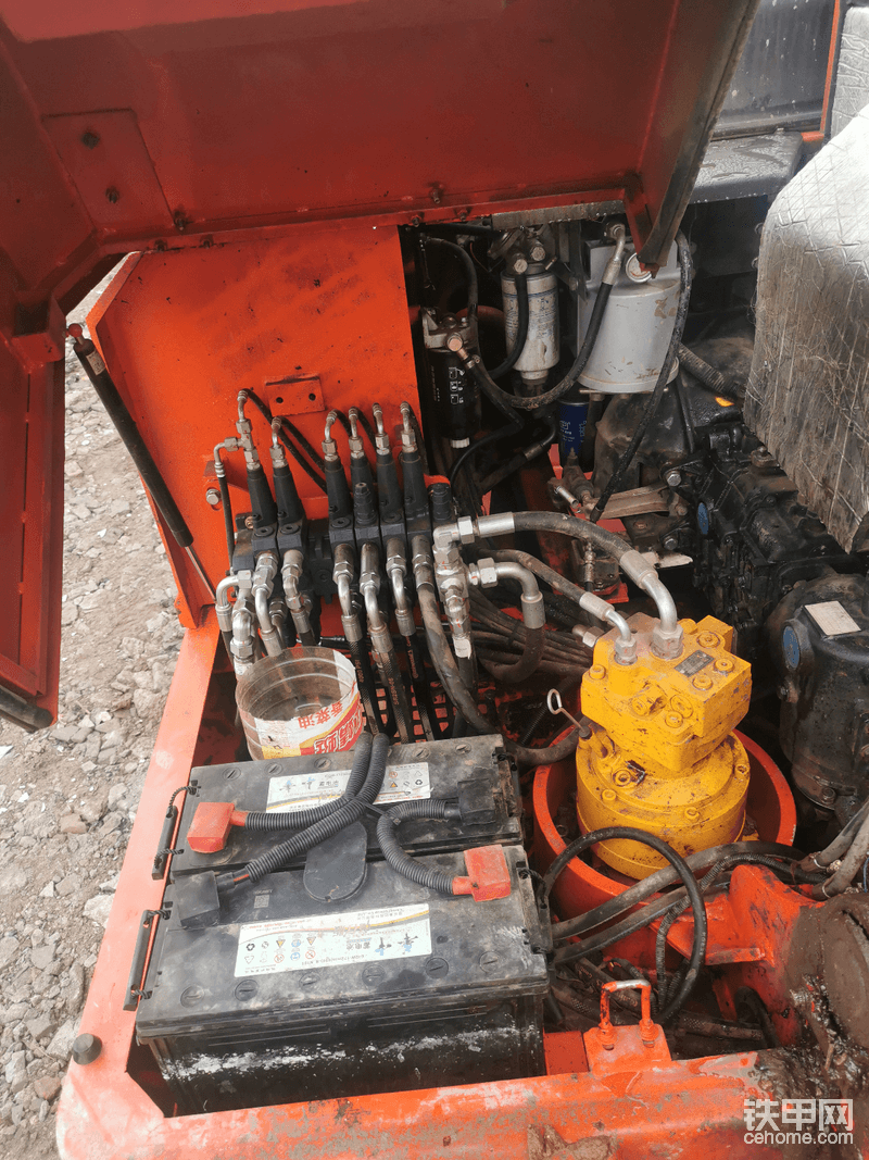

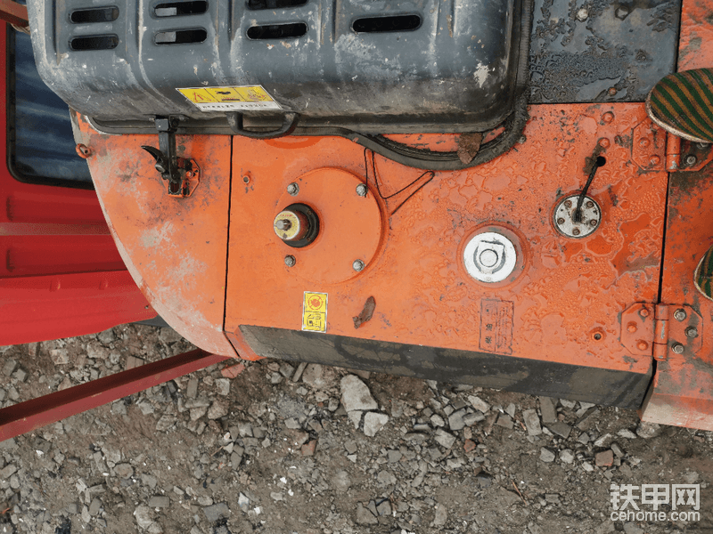

液压油箱回油滤心还是别人那种从油箱下面换,非常麻烦,柴油箱加油口用的现代的,液压油箱呼吸器也是用的现代日立的,呼吸器可以换滤心,减少液压的污染

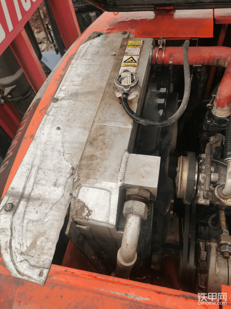

水箱密封性不咋样,前后容易串风,夏天造成水温高,这些我处理好了,夏天水温不高空调效果非常不错

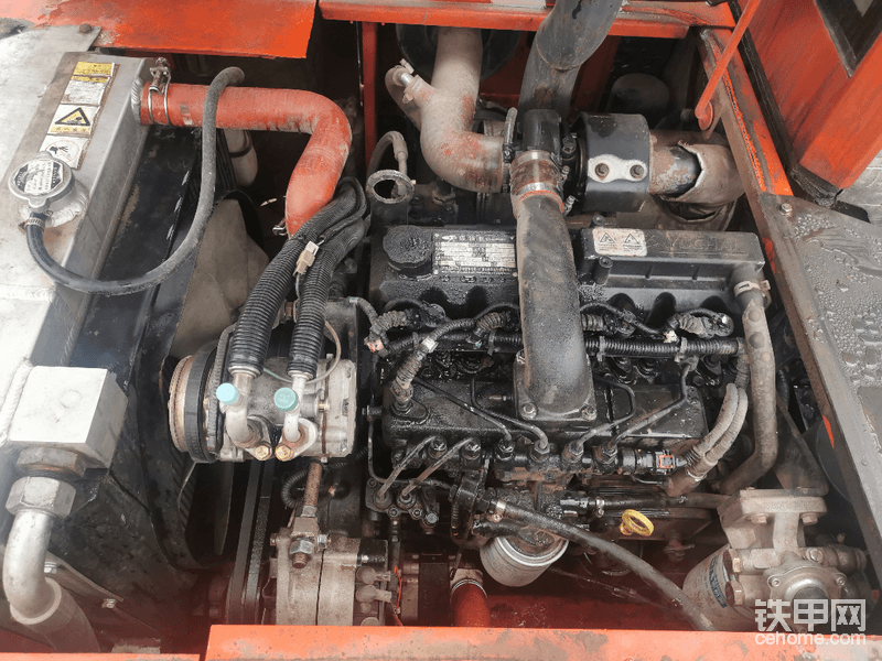

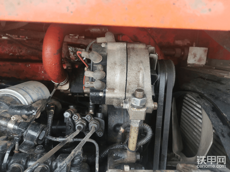

玉柴4dk德国博士高压共轨电喷发动机,发动机除了700小时换一次机油,加柴油就用,

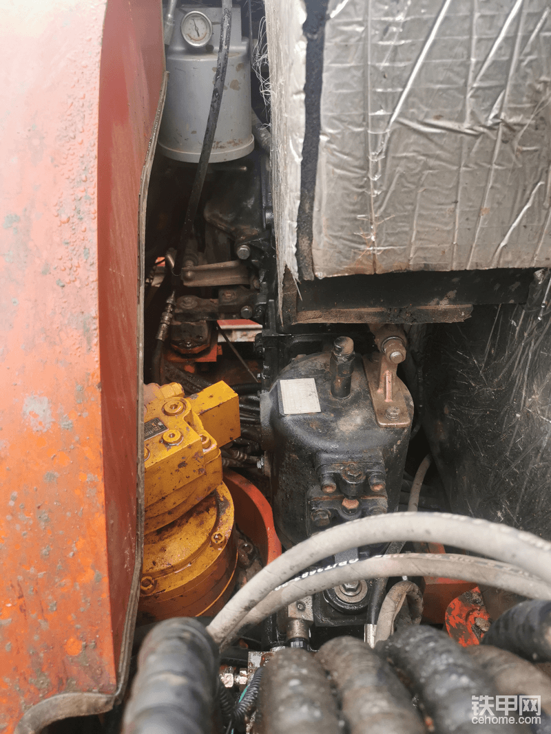

岛津齿轮泵,打破碎利器,齿轮泵便宜,6/700一个,能用几年

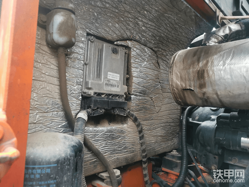

发动机电脑版,德国博士系统,驾驶室背板也做好隔热处理,

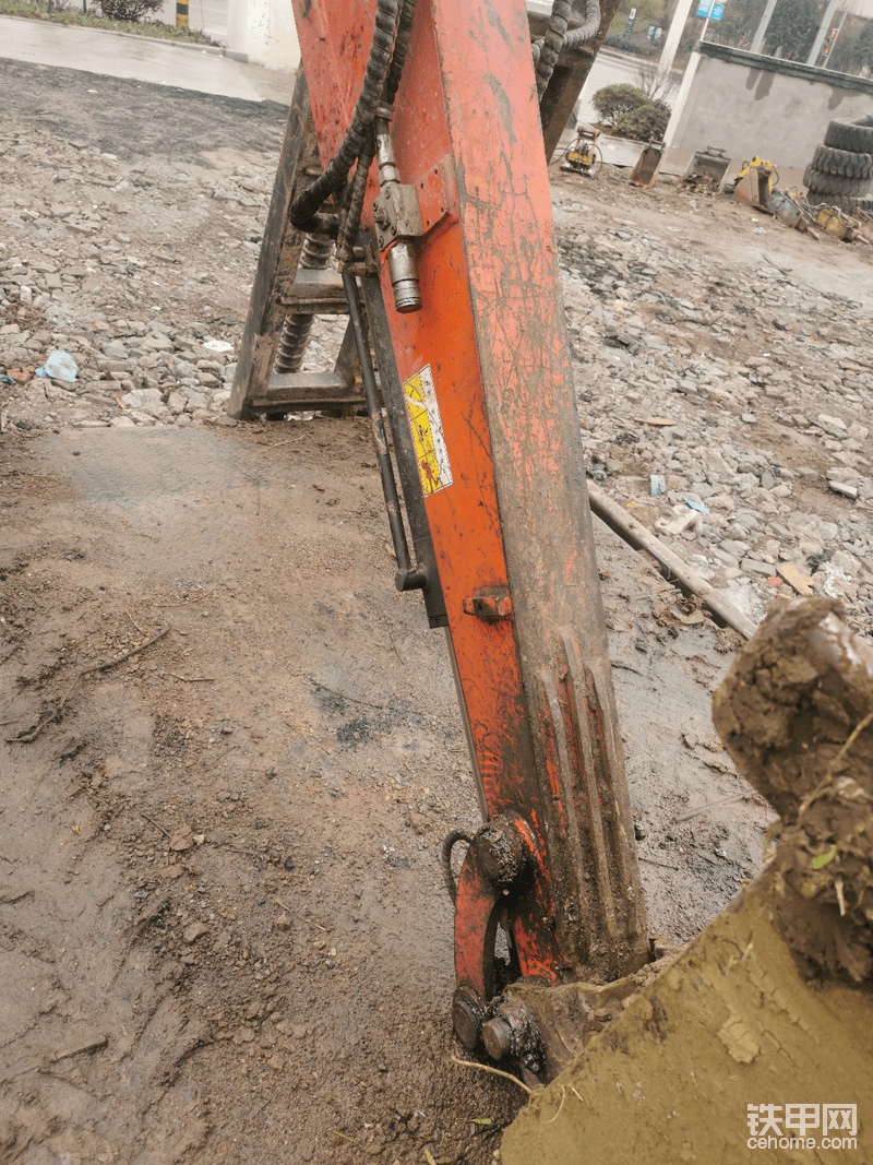

中臂细节很不错的,有加强筋
中臂细节很不错的,有加强筋

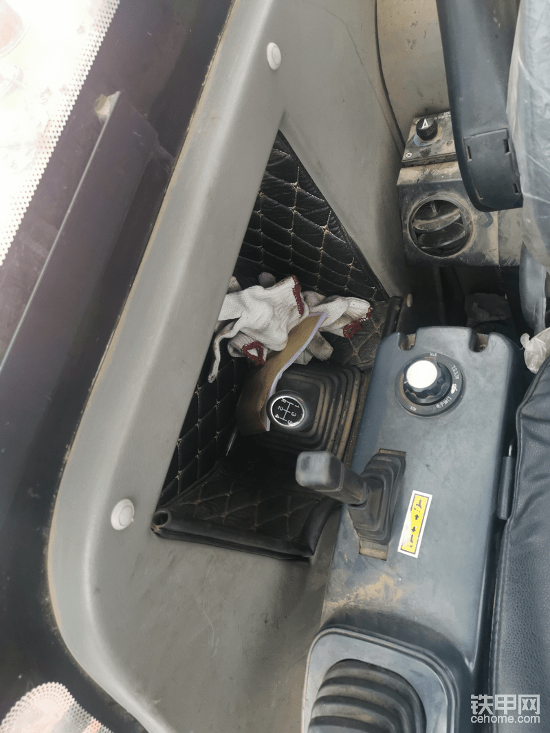

电子油门,挂档没有新款好用,
电子油门,挂档没有新款好用,

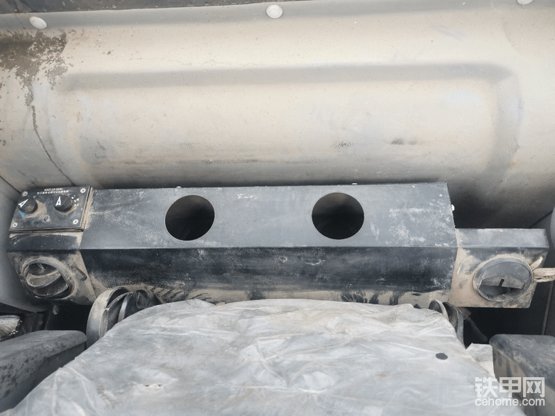

冷暖空调非常不错,上面两个孔是夏天放矿泉水的,老款空调就像在冰箱里面一样,冬天暖气也非常给力

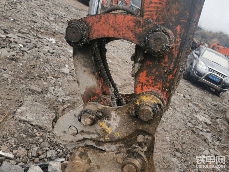

挖斗销前后都是50大,斗可以反装,在有些特定的场地非常实用,比如挖公路横勾,

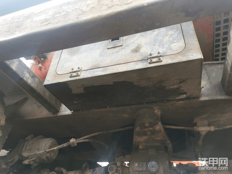

工具箱非常结实,也就是放黄油枪的地方
工具箱非常结实,也就是放黄油枪的地方

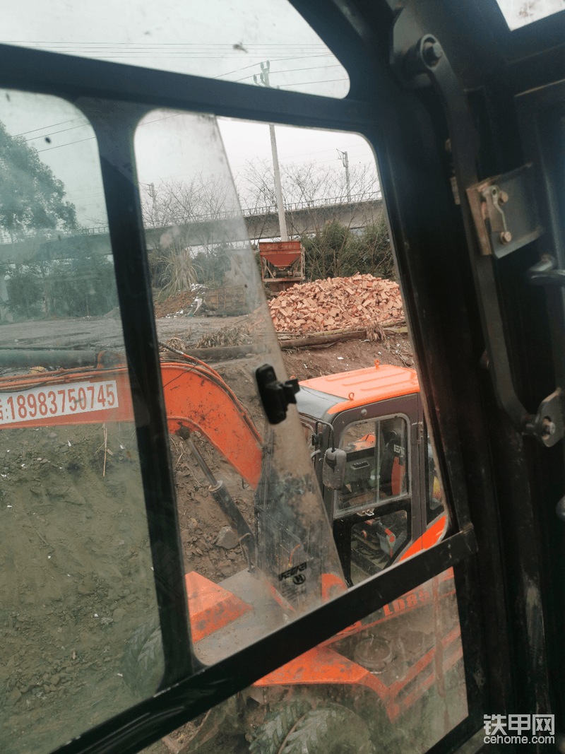

左右都有活动窗,工地上非常方便,大家都懂的

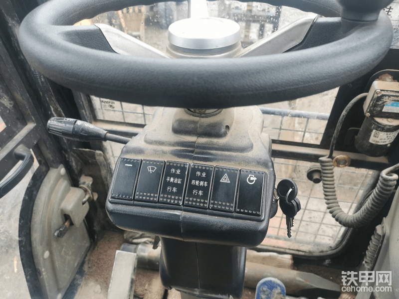

本来只有4个按钮,最左边那个是我加的快速连接器开关,右边那个是断气刹开关,一般不用,常用的就中间两个开关,一个平衡开关,一个4轮刹车开关
