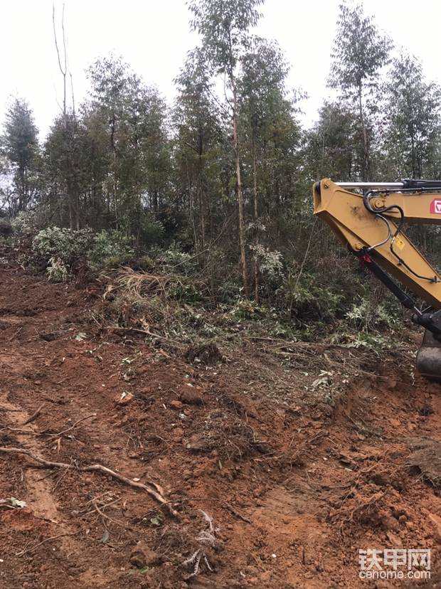

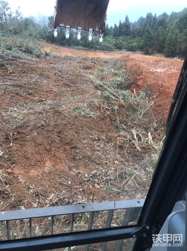

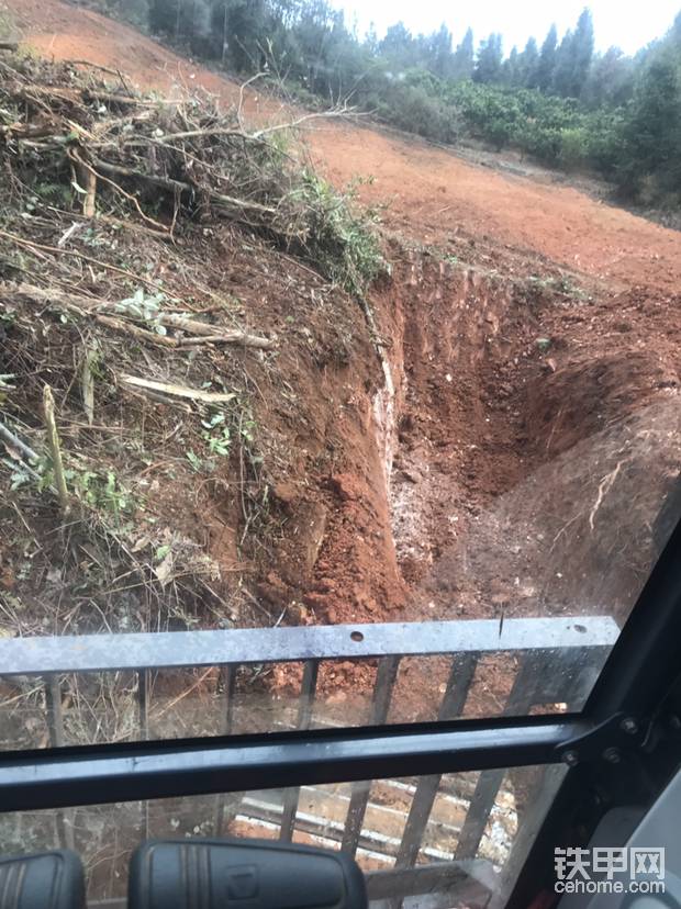

挖山一般都是挖梯田一样的,有的要做田埂,有的不用做,我们这里国家复垦项目都要做田埂的,私人的基本不用做,大概每条4米左右,不多说,入正题,我一般都是先修路的,山陡就修S型,不陡就修条直路,当然要听老板的,修好路正式开挖,我一般都是先从山脚往上挖,如果山跟陡从山顶往下挖,方便甩土,从山脚往山顶挖,先要挖一条沟槽,方便埋一些树和灌木丛,树越高越多,越要挖深点,如图,第一条挖好槽,把树枝灌木都埋在槽里,挖上面一层的时候,把挖槽的泥巴把第一条槽给填满,以此类推,我们这一般都是700块钱一亩,一天可以挖3~4亩的样子。每个地方的要求不一样,每个司机的方法习惯也不一样,欢迎大家围观交流!
