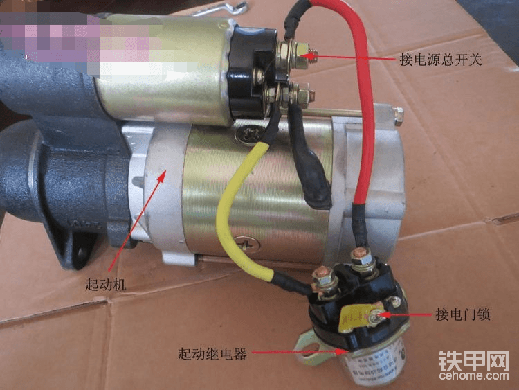

一、起动机无反应:遇到这种问题,我们首先应该判断这个问题是启动机本身问题,还是相关的电路问题?首先我们要找一把螺丝刀。如图一所示。在起动机的电源线1和启动线2之间短接观察启动机是否运转。需要注意的是在短接的时候必须保证电瓶的电量是正常的。如果是正常运转。说明相关的线路有问题。如果是此时不运转,说明起动机内部有问题。启动机此时应该更换或者是维修。

遇到启动机无反应时。请用螺丝刀或者是连接线在1和2之间连接即可

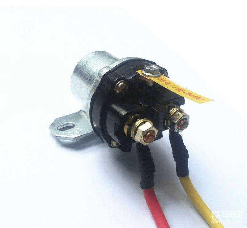

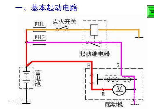

请参照图片1,b是电源就是从蓄电池直接过来的到起重机的。电源线也就是电瓶线最粗的那一根。s线是从起动继电器过来的。是图片1,我写的粉色标号二号线。
继电器中有一个接电门锁,这个是从点火开关起动触点直接过来的线。有的启动线路呢是经过了安全继电器。
