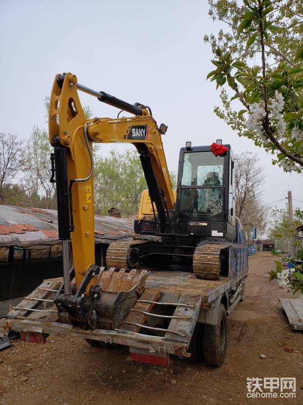

今年四月份新车到家,本人买车之前小白一个,接触过的挖掘机就是10年前给我们家开山的那台卡特,那时候叫他GAT,废话不多说上图,
买三一第一个原因是价格,第二个原因就是冲着三一的售后,后面请听我慢慢道来,三一55整机大概六吨的样子,铲斗比卡特小点,吐槽一下,太浅,不过一直安慰自己,做小时活大小够用了,外观比较靓,黄黑搭配的比较好看,驾驶室悬浮座椅,干活的时候比较舒服,手柄长且轻,好多老司机说干活没手感,但是我一天下来感觉,轻,胳膊不累,一块干活的卡特,开着不是沉一点半点,白色大屏,车子的各种基本信息都能看到,发动机转速,液压压力等等,这一点做的还是不错的,点个赞,空调是个鸡肋,要不冻死,要不就别开,打开一档,就能冻的流鼻涕,害得我夏天干活开着空调开窗户,座椅后面的线束太乱

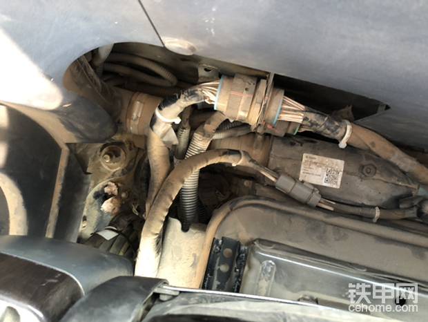

其实这些都不是啥太重要的东西,重要的永远还是三大件,发动机,五十铃机器,名牌日本制造,具体哪制造一个人一个说法,反正冒黑烟这个问题修了好多次,到现在无论是什么季节热车冷车一启动呼一阵大黑烟,不夸张的说,像极了农用车重载爬坡的样子,整体动作一般,旋转贼快,像飞机要起飞,小臂动作慢……就……那么……慢……慢……

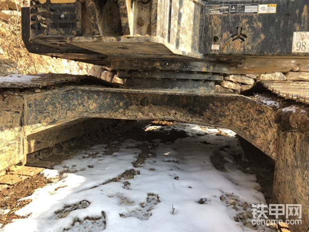

力气不错,咔咔就是干,行走就完了,力气很一般,底盘出了名的不行,上次不小心碰到了一个树跟头然后……行走架和底下的护板就变形了……就变形了……油耗的话根据工况不同大小也不一样,我正常干活s7,s8小时油耗大概在17元18元左右的样子,大概,老司机误喷,油箱够大,130升,几百个小时行走踏板漏油,换的新的,反正整体来说,他还是国产机的大哥,性价比还是可以的,追求太高或者预算足够的还是推荐合资,但是现在的合资也不是之前的合资了,大家都懂,好了我就说这些,不足之处请各位老师傅指正,最后吐槽一下三一的售后,可能只有我们这边这样,真心的差,差,差,就这三个字,差,差,差,找他保养也好,修车也好,一拖再拖,你投诉,打400后面反馈还是当地给你,反正典型的踢皮球,新车为什么修车?新车就是修车了我,反正就是踏板漏油,蓄能器漏油,什么?蓄能器哪来的油?反正蓄能器有一个就像泡在油里,售后说是工艺油,卫生纸擦干净,又有了,我也懒得管他了,随它吧,冒烟,修了好多次了,反正……嗯,修吧,没办法👐
