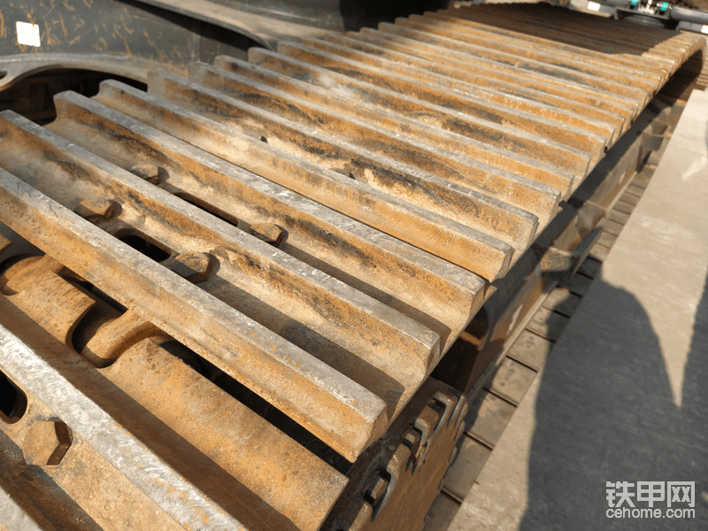

链条磨损比较大
链条磨损比较大
链条磨损比较小,且接触面比较平整
链条磨损比较小,且接触面比较平整

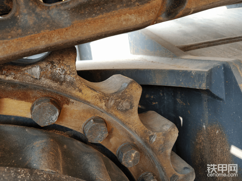

驱动齿磨损大,齿头偏尖
驱动齿磨损大,齿头偏尖
驱动齿磨损小
驱动齿磨损小

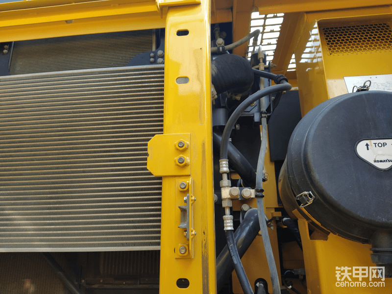

冷凝器比较清洁,没有什么凹痕
冷凝器比较清洁,没有什么凹痕
冷凝器比较清洁,没有什么凹痕
冷凝器比较清洁,没有什么凹痕

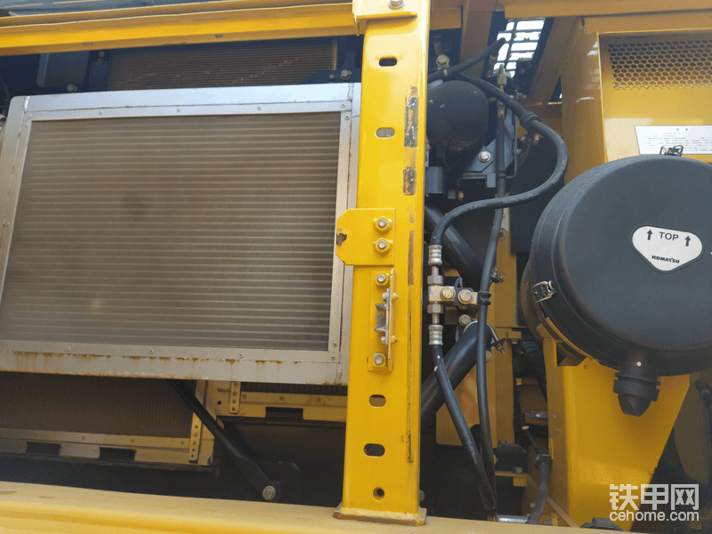

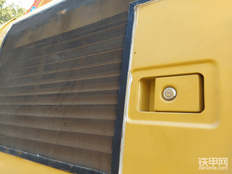

改过边门,提高散热
改过边门,提高散热
原配边门散热
原配边门散热

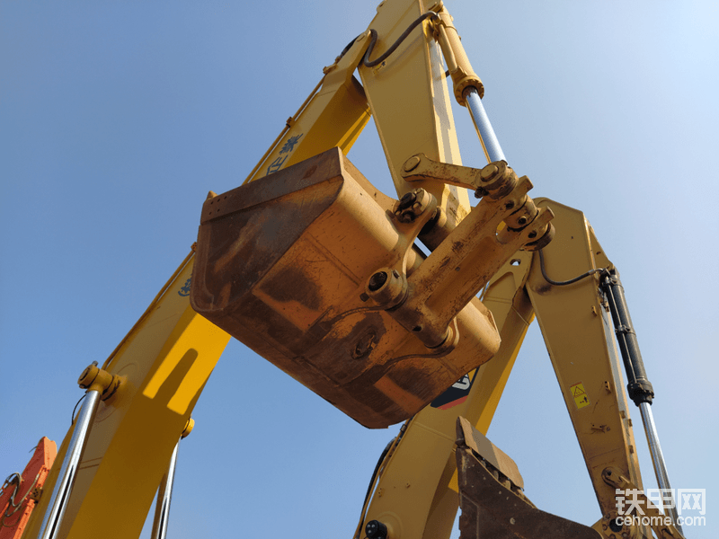

挖斗有轻微磨损,正常磨损
挖斗有轻微磨损,正常磨损
挖斗有轻微磨损,正常磨损
挖斗有轻微磨损,正常磨损

         大家仔细分析还是可以发现点什么的,请大家看看链条,第一辆车的链条明显磨损,第二辆就比较正常。
         从链条就可以分析出以下问题:
1.第一辆车时长肯定不止一千左右,至少八千到一万,且这辆车的工作环境应该是石方
2.第二辆车时长估计五千左右,工作环境应该是在海上甲板环境
3.就通过我上面分析的两点就可以直接分辨出,虽然两辆车都是精品,但三大件里面第二辆肯定比第一辆好很多
