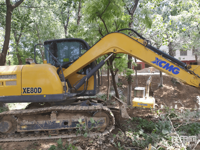

好了废话也不多说了,我这台徐工75的也3000多小时了,我讲一下它的使用情况,本人入行12年,大大小小的挖机也开过不少,这台挖机是我2018年9月份提的,也有一年多了,挖机基本上都是我一个人开,偶尔找一下替班,陪我熬过了多个日夜,忙的时候通宵达旦,没有和我闹过一点小情绪,当初选车的时候也是经过纠结,对比,最后选择了它,不要盲目的听信销售给你胡侃,适合自己的才是最好的。

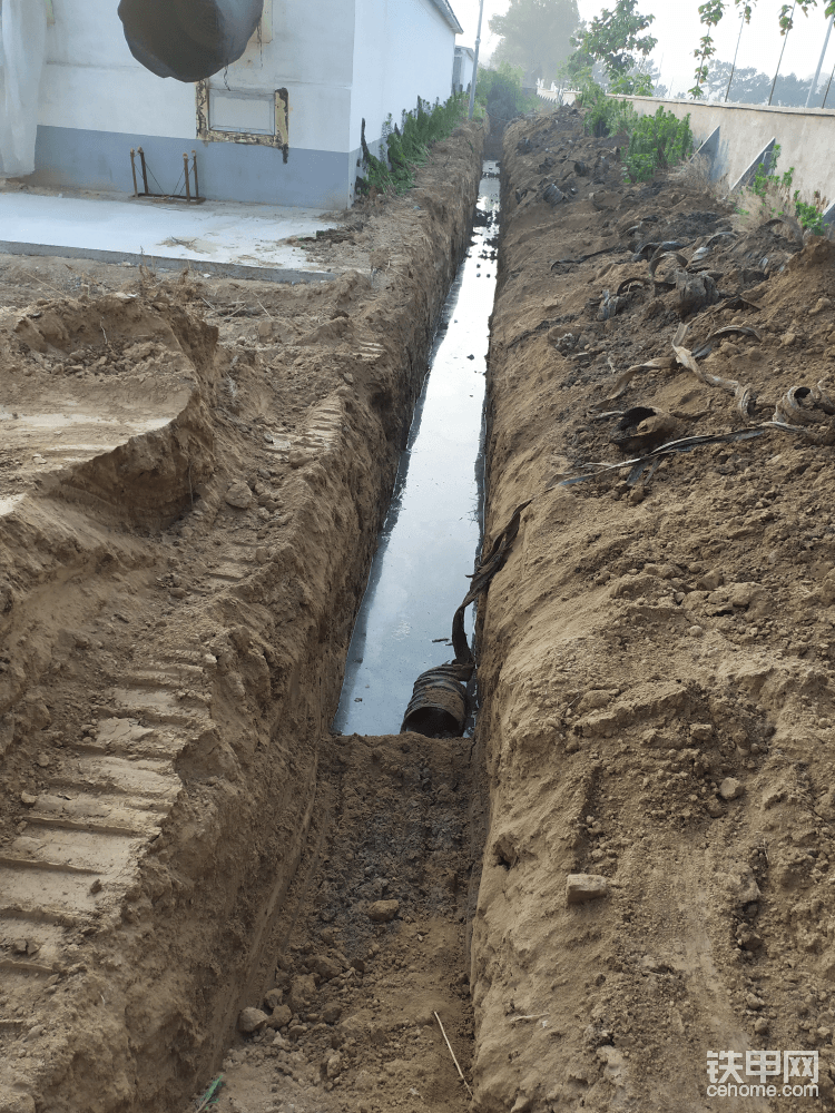

污水管道
污水管道
我这台机子买来的时候干活第二天大臂油缸就发黑发蓝,最后售后来看看说不影响使用就完事了,你爱咋咋滴,不影响使用是不影响使用,但我心里膈应,谁买个新车想它买来油缸就发黑的,除了这点其他的整体都还行,使用3000多小时没有一点毛病,就换过一个灯泡。

驾驶室空间也够大,和有些合资车挖机是没法比,价格在那放着呢,开起来也比较舒服,有的挖机那个小空间我是真受不了,哈哈,本人180有点胖,空调出风口设计的也合理,但是那个点烟器设计的真不好用,油耗4L~6.5L吧,国产机都差不多,工况不一样,油耗大小也不同,车子外观个人感觉比较漂亮,手柄不重,发动机噪音小,挖机操作系统也很柔和,动作协调,二把刀技术不行的别喷挖机,旋转间隙有点大,行走慢,没劲,国产机的通病钢材不耐磨,售后保养随叫随到,整体感觉都还可以,真实感受不舔不黑。
