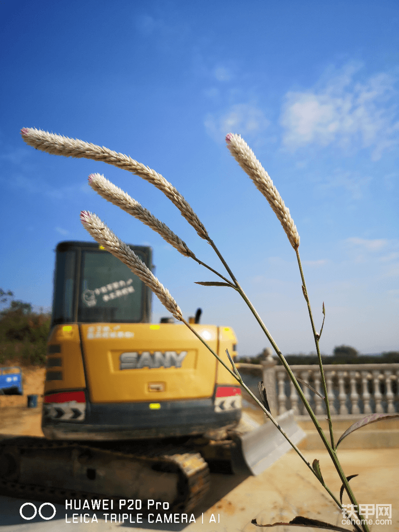

现在已经5000小时拉,依旧任劳任怨,从没给我耍过小脾气。没给我掉过链子。
就是它。陪了我三年多,一千多个日日夜夜。我的小三~

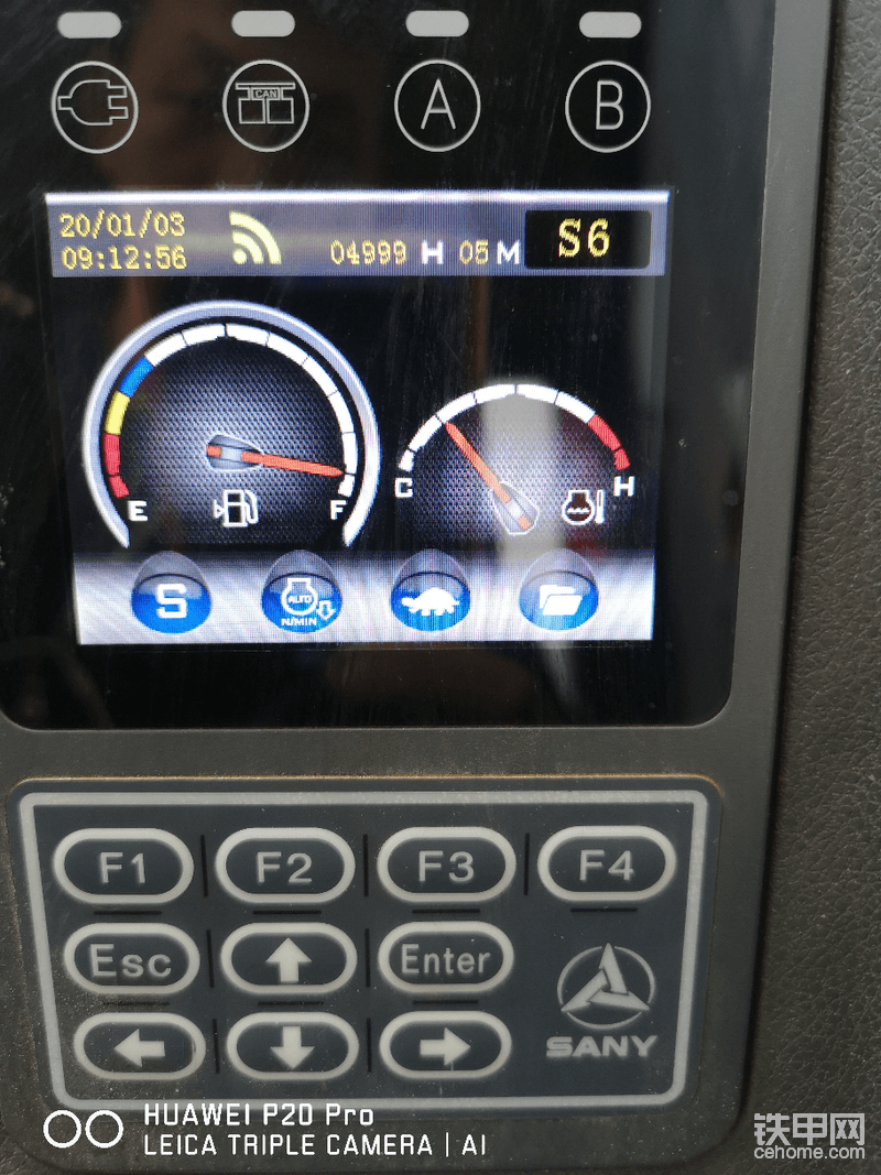

从4999
从4999
到突破五千~
到突破五千~

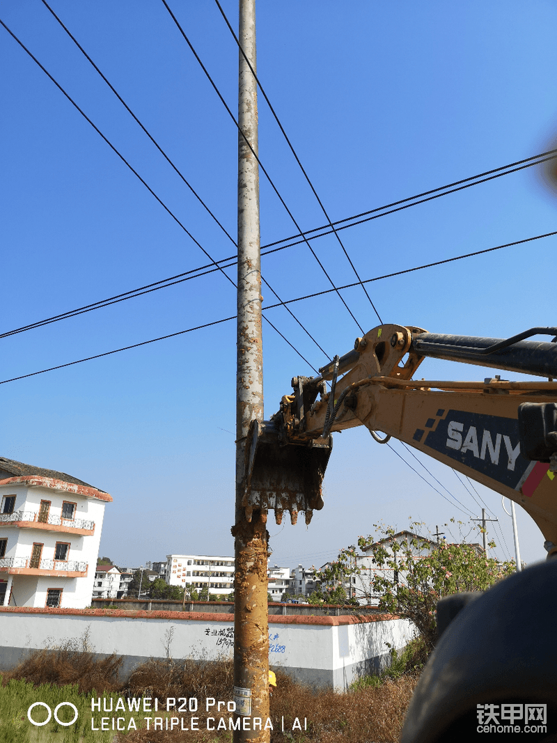

车子的动力各方面,我觉得都算是很可以的了,干活效率也高。12米的电线杆,我觉得压力不大,我上次还给两个12米的电线杆移了位置。

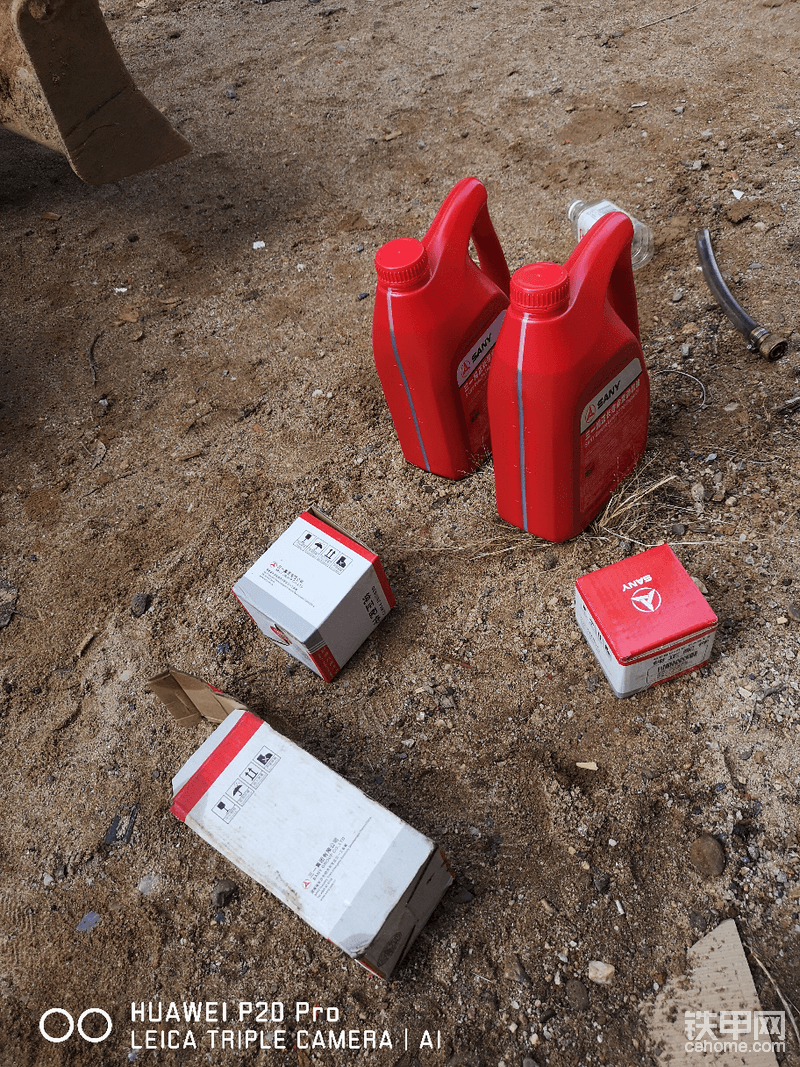

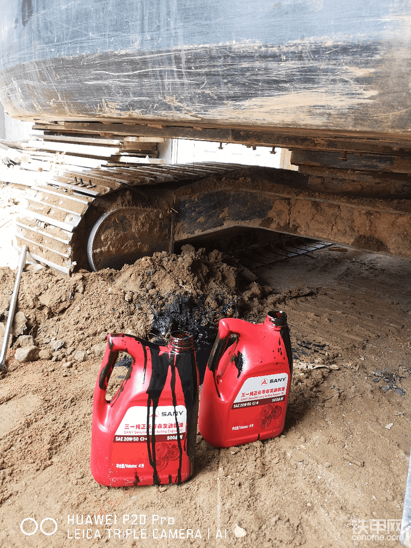

车子三年来,就是换了底盘件,一切都是正常保养,每次保养三百来块钱,我觉得价格很亲民了,两壶机油,一百八,机油滤芯三十几,柴油滤芯也是,价格很亲民。马上有空也要做五千小时的大保养了,到时候再来个五千保养的保养贴吧。
