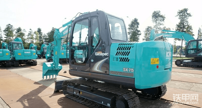

60和75台班差不多,差1吨价格为啥差10万?
司马缸砸光
2020-01-04
两者干活的效率差别挺大,有利也有弊。工价一样那我肯定搞小的。
齿轮钢铁拷问人生
2020-01-04
作业效率不同,75机型可以带更大挖斗,在山区农村有更广作用,
老西儿铲车
2020-01-04
配置肯定不一样
微信追梦人
2020-01-03
因地制宜
都市泡沫
2020-01-03

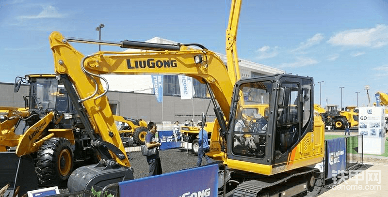

再补充一点,其实小挖最适合国情的并不是75,80,而是60,为什么60是前置臂,因为它设计紧凑,才一米九宽,轻卡直接上,不用改装害怕xx.,75以上大臂侧置,底盘两米一宽以上,有的还能到达将近两米三,别说轻卡,两米五宽的后八轮减掉两侧边门宽度,不足两米四,关键那么高小挖很好爬吗,市政工程60机足矣,农村肯定是越大越好
