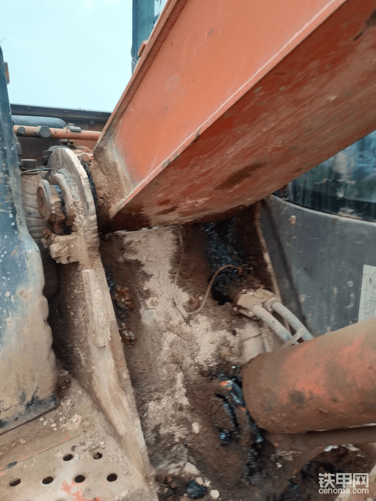

找修理工换这个销子大概需要多少米
135****8027
2020-03-10
兄弟你换过,修理工拆管子没有,
回复(1)
大宇斗山220-5
2019-12-28
换销还不简单,,销套都旷了吧……挖机没掉壁吧,启动挖机抬大臂到销子能用手掰动,不就可以换了么……
挖机翻江蜃18
2019-12-27
日立70胎里的毛病
小鹏童学
2019-12-26
自己都搞定了
回复(1)
但凭心定
2019-12-26
没弄过,不知道怎么弄
回复
若初.
2019-12-26
这换没多大效果,的得镗孔吧,自己可以拆下来换,找挖机吊一下
回复(2)
若初.
回复但凭心定
2019-12-26
问一下修理工或者修车帮你拆下油箱,然后吊下来大臂和换斗一样就可以 大小臂一定要全部收回来趴地上注意安全,自己没事可以搞
回复
但凭心定
2019-12-26
弄下将就着用吧
回复
挖坑小达银
2019-12-26
这个应该可以用电焊焊住的
回复(1)
但凭心定
2019-12-26
里面断了,
回复
没有,直接打出来的
回复
