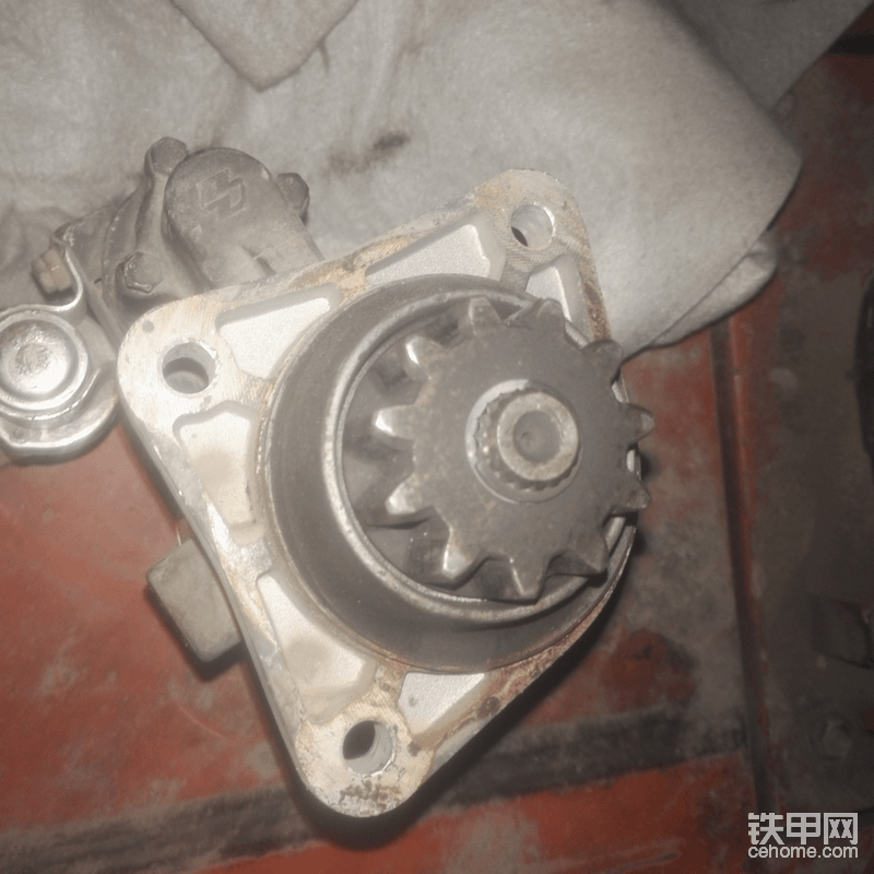

这是斗山DH220LC-9E的原装起动机,注意是11齿的,购买新的时一定要说明。

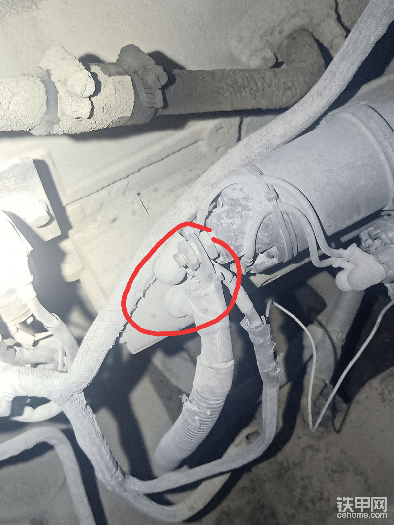

      第四种情况首先检查电路,排除电路问题后,若直接搭火还不能启动,由此可以说明起动机故障,因为当时我就遇到这种情况。咨询过修电路师傅,他说你把起动机后盖取下来试一试,我按照他说的取下后盖,再试机,果然能启动。看到后盖已经差不多快磨破,我估计起动机也快不行了。

红圈处起动机后盖
红圈处起动机后盖

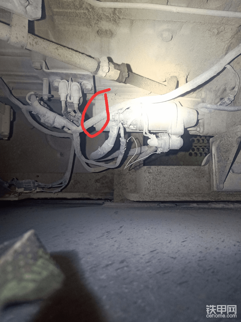

红圈处是起动机接线柱
红圈处是起动机接线柱

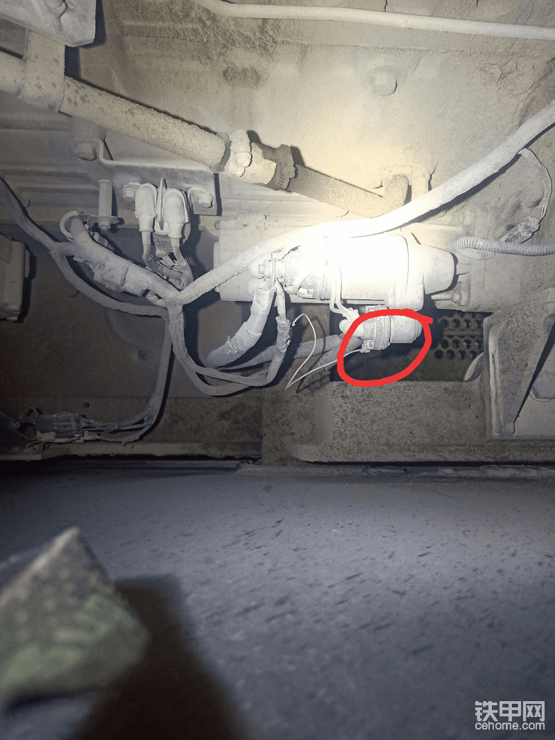

红圈处是吸力开关
红圈处是吸力开关

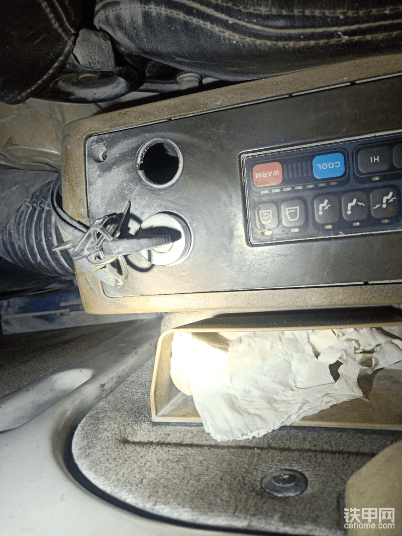

电门钥匙
电门钥匙
