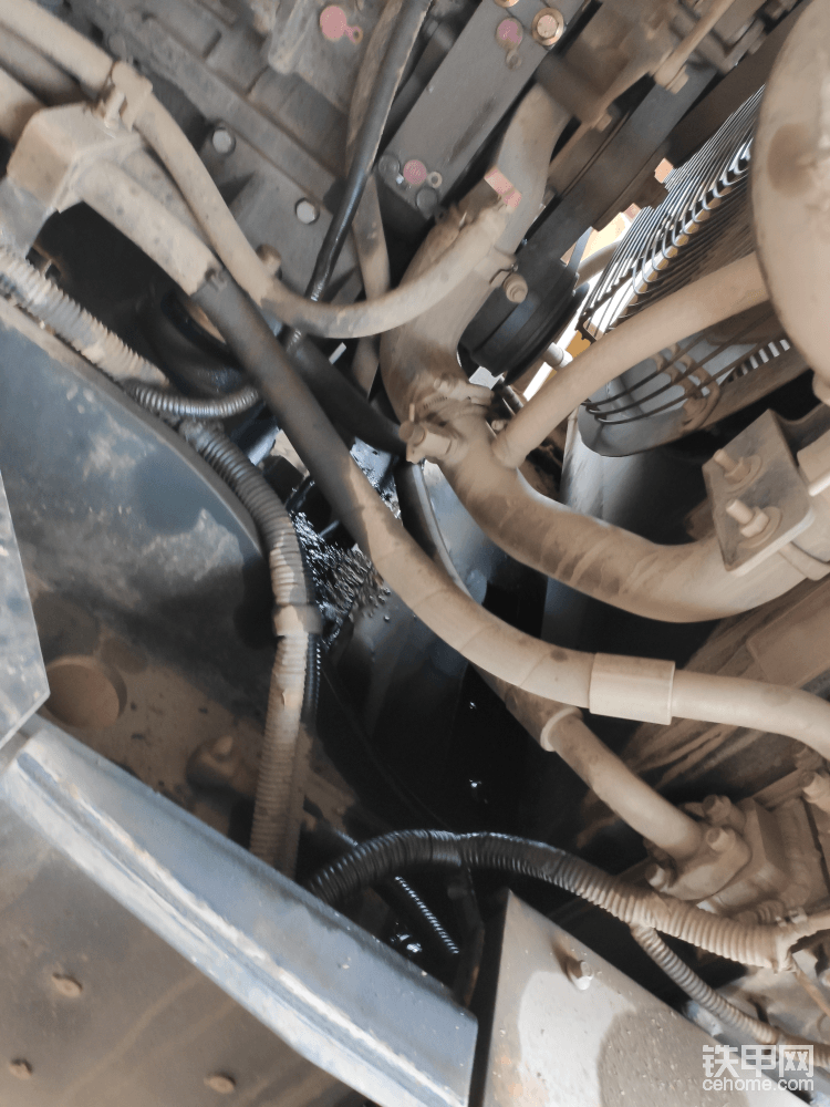

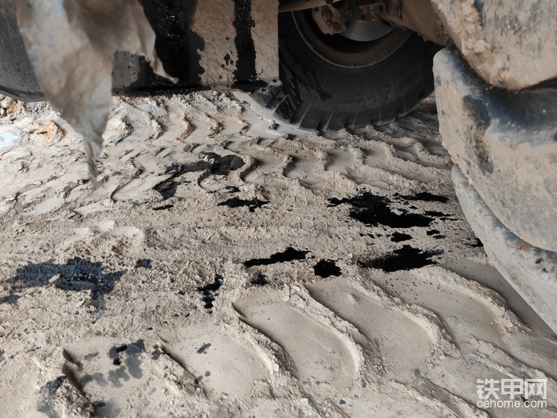

目前才用几个月,前几天发现漏油,

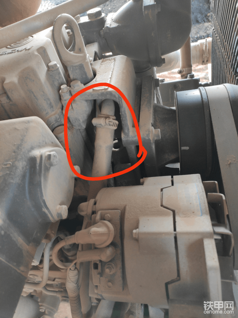

本人平时主开挖机,装载机只是会开,偶尔忙不来,我去临时开下,对柳工也不是熟悉,最近突然发现漏油了,所以联系了售后,售后过来看说是空气滤芯太脏了。导致拉瓦,平时我只是在网上听说,这是第一次遇到。之前我开的时候有遇到过一次报警,当时吹了下,告知了装载机专业师傅,不过人家没当回事,就这样继续用着,我也不知道。前3天售后来了做了检查,发现遭了拉瓦了。

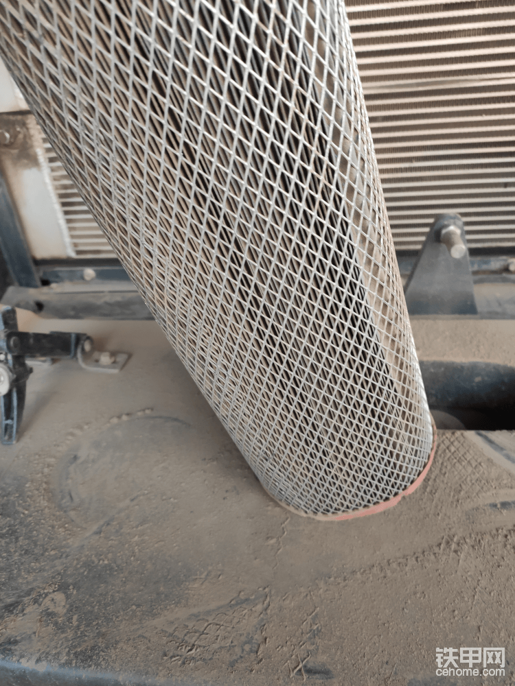

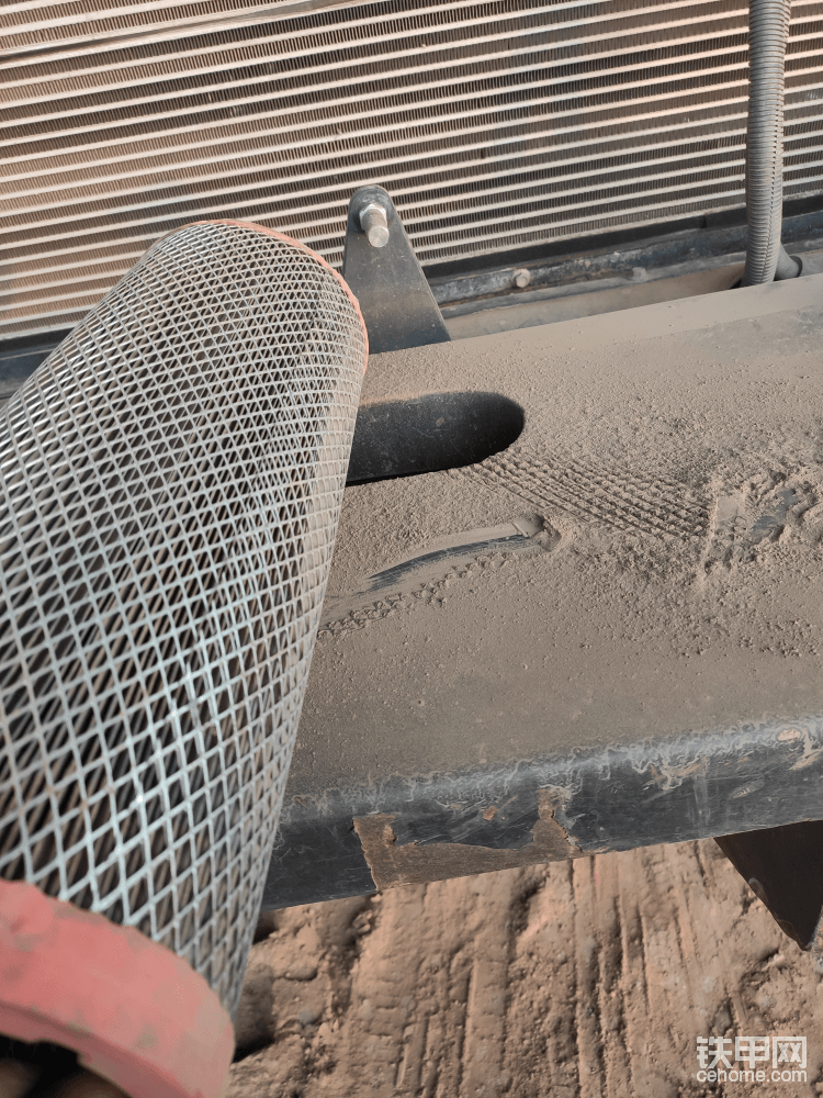

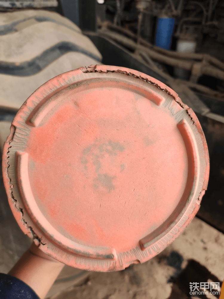

空气滤芯内虑,拿出来这么多灰尘,我脸都红了,人家说的我都不好意思,没办法叫老板,老板有叫来装载机大师傅!
这个滤芯内部已经吸扁了,破了
橡胶也开裂很大的口子
我们的司机师傅单纯的认为换了滤芯机油就好了,漏电油嘛没事,有机油加呗!
当时我就给大家说不要动了,赶快维修,我们的司机就是不听,继续使用!漏点点油嘛,老爷机漏电油不是一样开几年

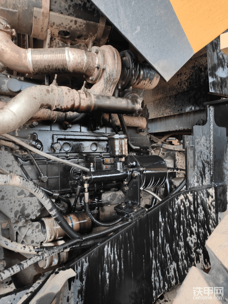

昨天用了,今天又用了,看看今天这个大漏,惨不忍睹呀

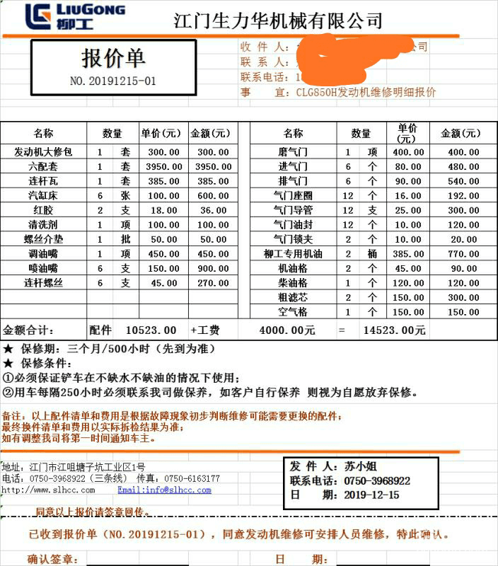

附上一张维修价格表,
售后说拆开发动机为准,可能更多,老板当时气的快给维修师傅争起来!刚出保就大修!

我这有一台12年徐工500KL 车没劲 冒黑烟 开了好几天后,车主开去给修理工那说 车没劲,黑烟很大,打开空气滤芯后,也是跟你这样 滤芯吸瘪了,然后换了滤芯就好了

这次售后公司背黑锅了,空滤不属于定时保养件,根据工况跟换清洁,内虑是吸瘪了才吸破了的

这个真的跟人家销售售后没关系,自己没操心怨不得别人,我在石料厂二天一吹,一个礼拜就换一个新的!
