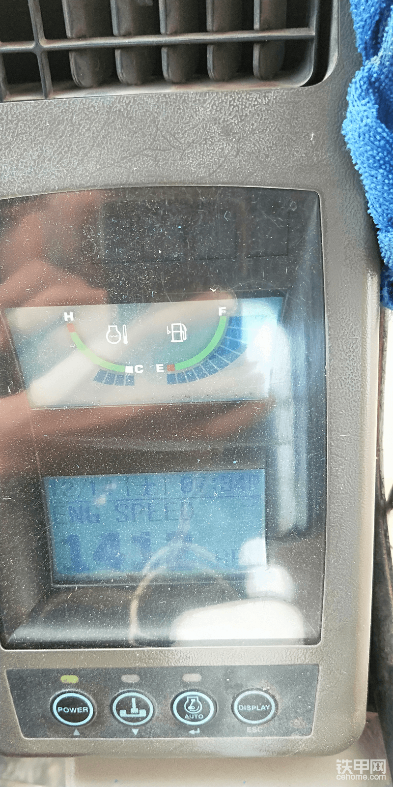

一般情况下,待发动机运转几分钟以后机手只需要看水温表就能判断机器预热是否完成,下面给大家推荐一个省时、省力、节能环保给发动机预热的小窍门。

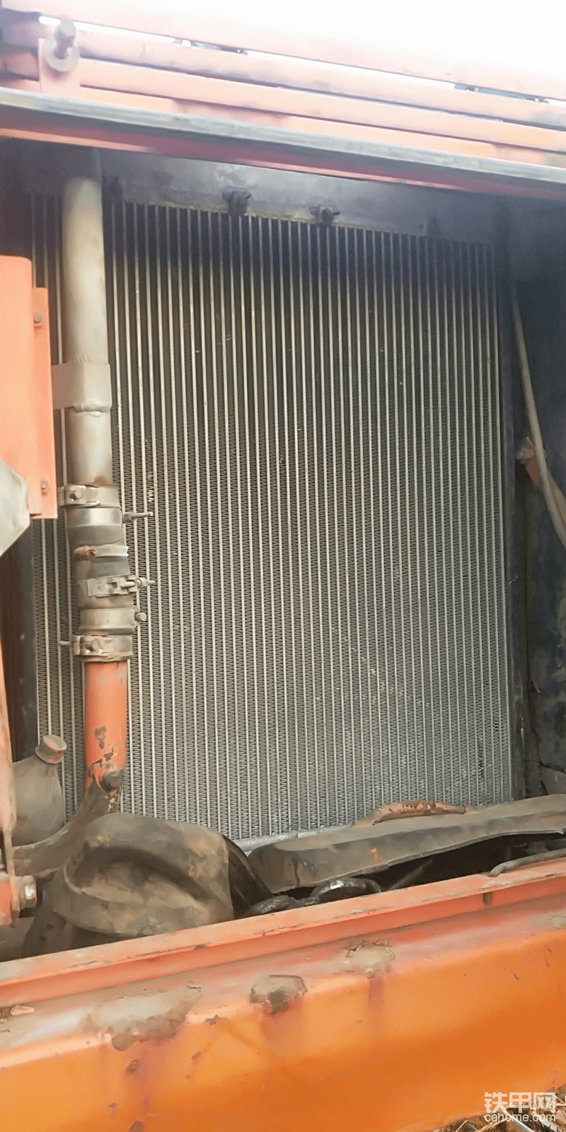

散热器干净整洁散热效果非常好,对于夏天来说散热效果好是个好事,冬天反而相反不高温就好。

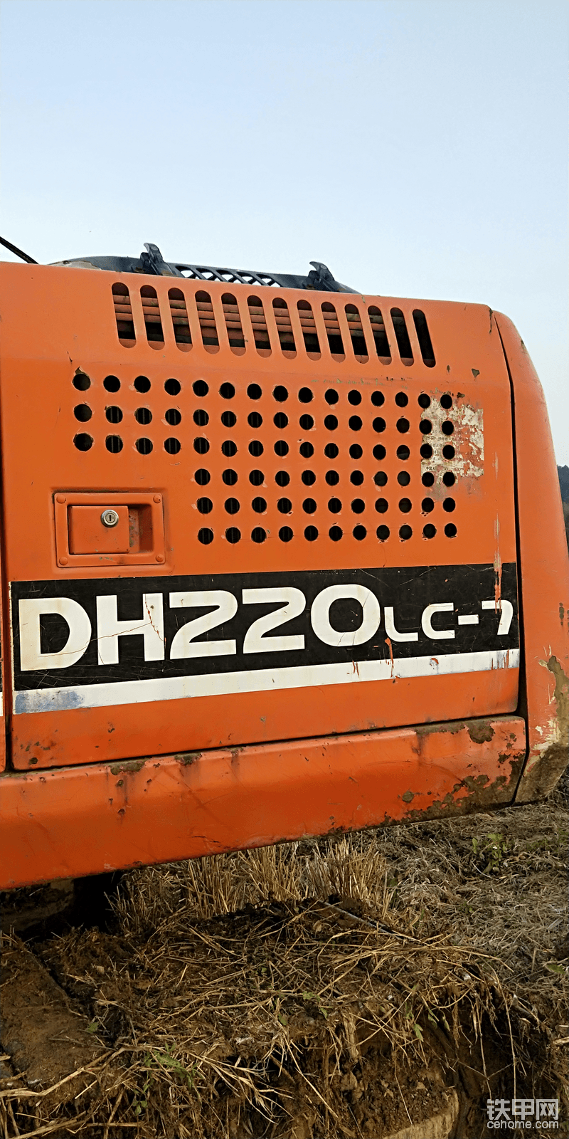

自己给边门开的散热孔,就是为了达到最佳散热的作用,在这里给斗山公司提个建议,边门打几排散热孔不需要多少成本。

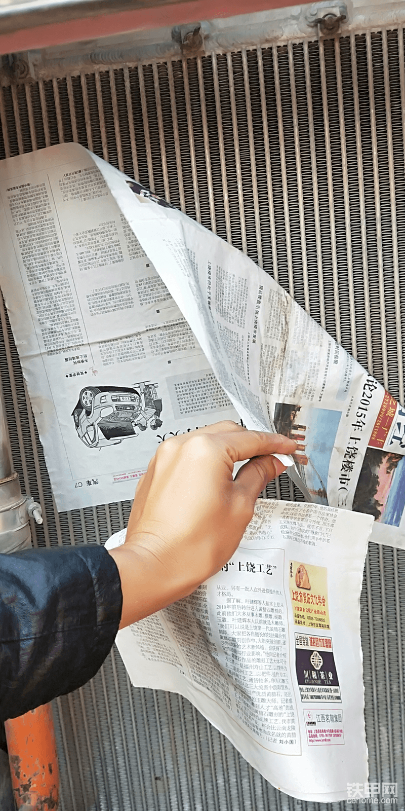

这是我的冬天预热小窍门,启动发动机以后用报纸吸附在散热器上,虽然有节温器也能起作用,但是加上这两张报纸预热速度更快了。
早上7.30分上班,几分钟以后水温就达到正常值,真正的节能减排。

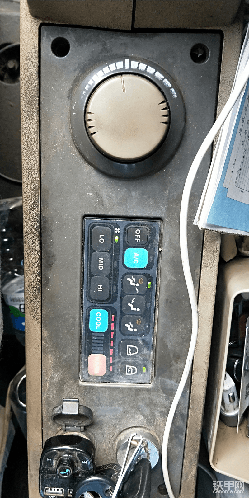

暖气也能正常使用了,有了这个小窍门也能节省很多时间提高工作效率。
见好就收水温很快上来了,不要长时间吸附在散热器上哦,不然会引起发动机散热不好造成高温就麻烦了。

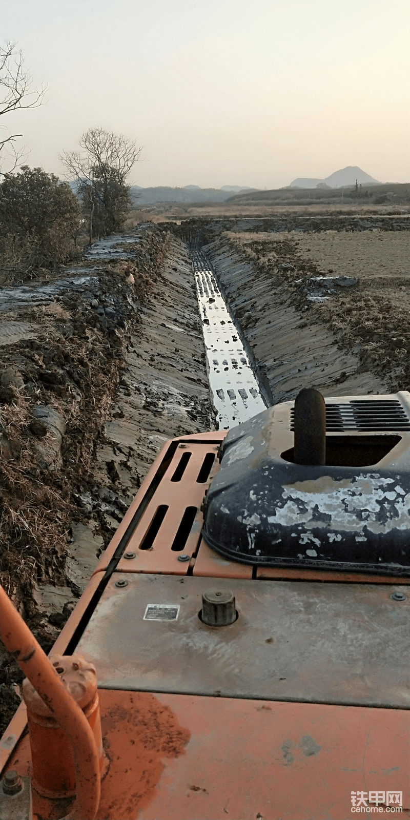

施工现场
施工现场
施工现场
施工现场
预热几分钟以后水温上来再活动活动筋骨让液压油升温达到最佳工作效率。
