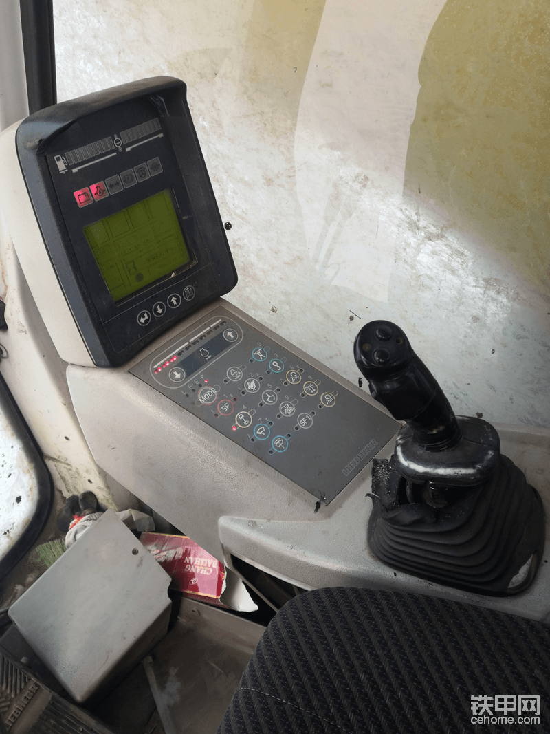

故障现象;有一台10年生产的利勃海尔,924挖掘机车主反应每天早上气温低的时候就会出现显示屏无显示并且无法启动的故障。中午气温高的时候一切正常。

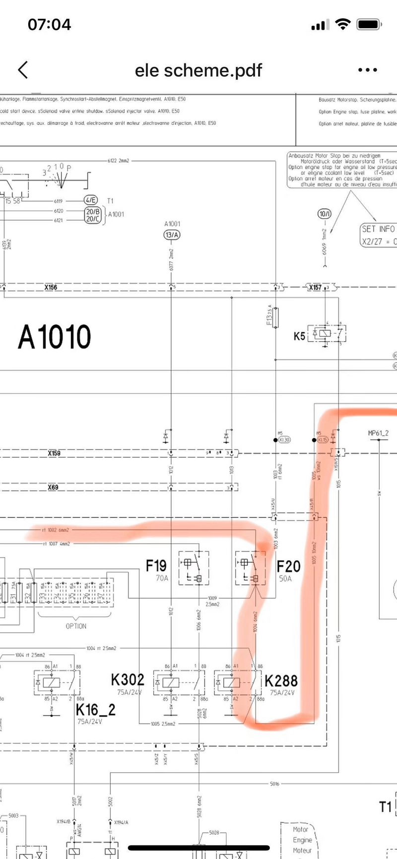

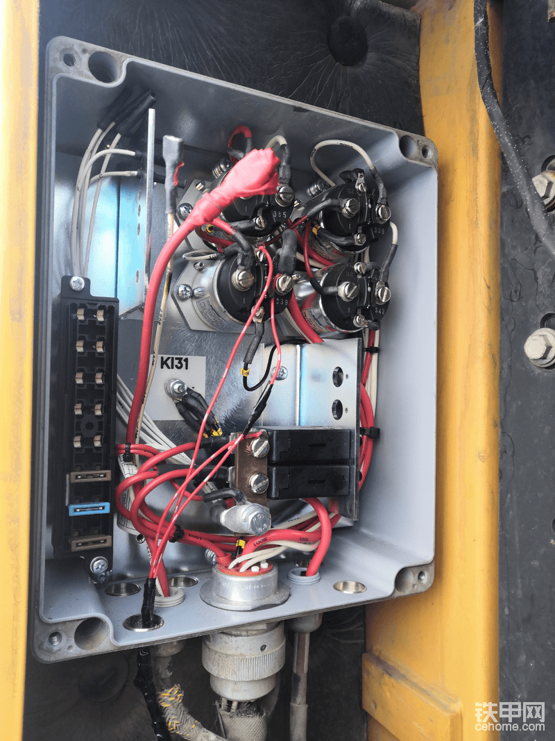

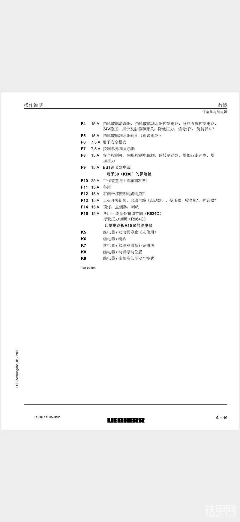

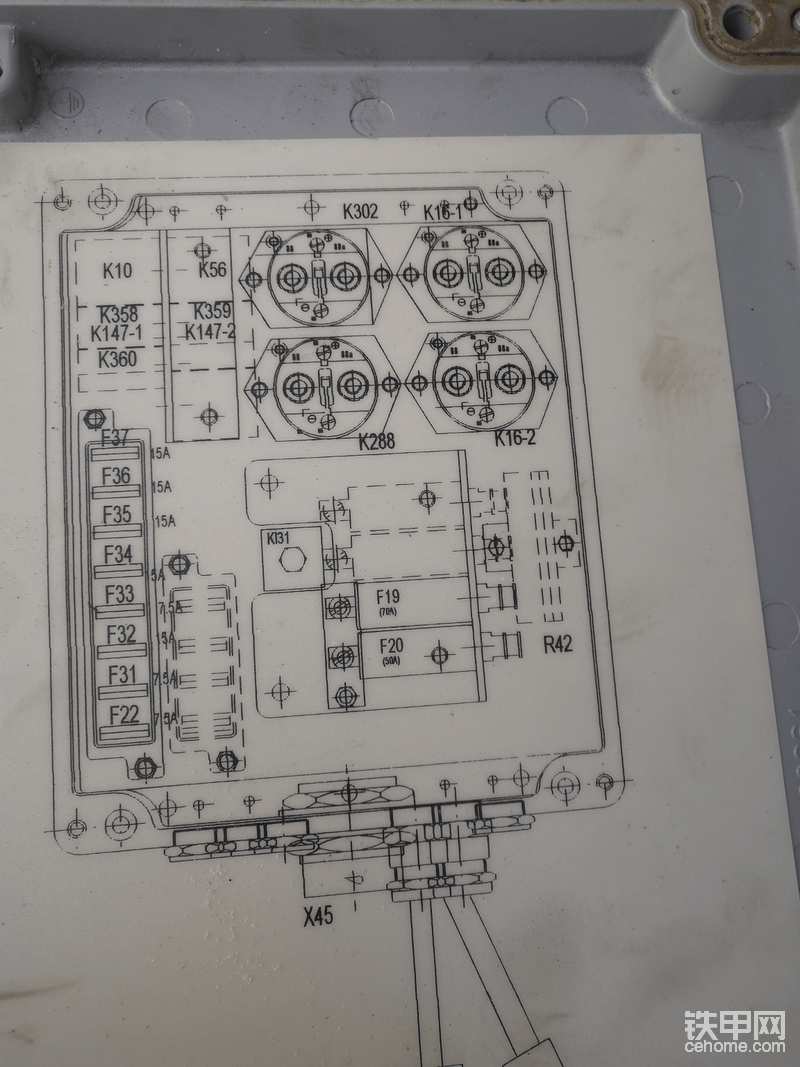

         打开点火开关发现显示屏不亮。首先检查f7保险,发现f7保险没有电源。由于之前点火开关已经更换所以排除点火开关的故障。测量点火开关的相关电源都正常。在蓄电池的上面有一个继电器盒。打开继电器盒找到k288继电器。这个继电器就是f7保险的主电源继电器。用万用表测量电源继电器的输出端发现电压比正常电压低很多。这说明电源继电器的内部触点接触不良,用线短接继电器后显示屏工作正常发动机启动也正常。由于没有相关的配件,在电源继电器的两端输入端和输出端引出两根线到继电器控制盒的外面。告诉司机如果出现故障,就手动把这两个线连接好就可以。把电源继电器短接后试车一切正常。在以后的几天时间内电话询问司机短接电源继电器后故障再也没有出现过。
         由于利勃海尔这款挖掘机的相应配件非常的少,车主又不同意改装。只好在K288电源继电器的输出端和输入端引出两根线,手动短接在一起试车一切正常,车主也非常的满意。
接线的地方就是k288电源继电器。控制器盒的位置在蓄电池的左上侧。

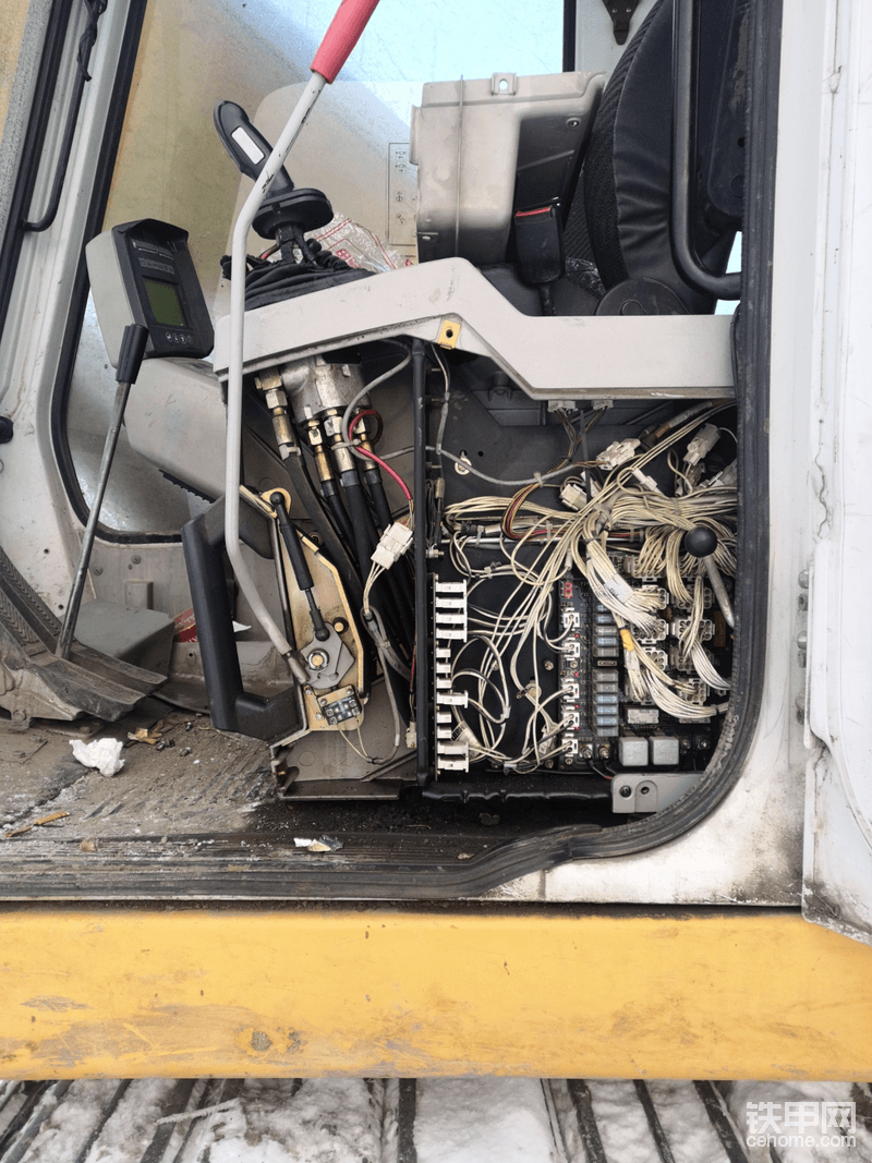

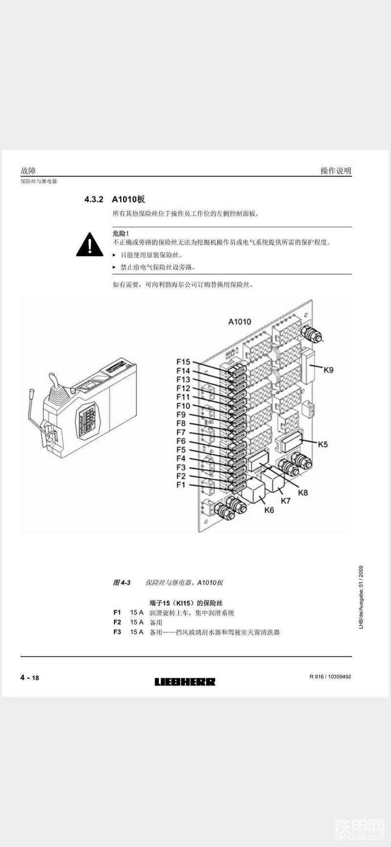

f7保险的位置在。左侧手柄的外面。打开装饰盖就可以看到保险了。
