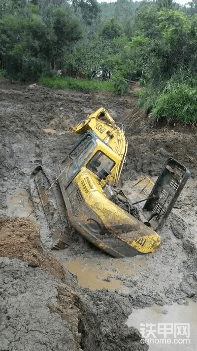

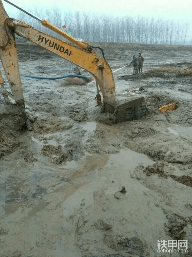

对于不了解情况的深沟水田等,一定要用斗试一试,探一探。特别是挖掘机有淤泥的地方作业。此时挖掘机在清淤前应先用挖斗探探地形再前进,不然如果前面是淤泥,履带进去就很容易陷车,严重的还可能会造成挖掘机侧翻。
挖掘机因自身大小臂铲斗设计因素,在陷车的时候是不能完全挖掉周边淤泥的,而且还容易在履带边上越堆越多。如果工地没有其他挖机配合你的时候,淤泥是清不完全的,旁边堆太多淤泥更容易埸下来。此时你还得继续往前行驶才能脱离困境,这时你的挖掘机需要硬的东西来“垫脚”,这个得是个头大的东西,才能支撑挖掘机不至于下陷。就近原则,在清淤的时候,比如说树根,大块建筑垃圾就好用,也比较好找。

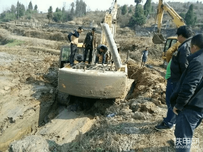

越过这条深沟以后,我站在这里还是比较安全的,我就在这里往那边甩土,此时另一台挖机遇到困难了。挖机倾斜了,一边履带滑到深沟的边缘,不敢动弹。我过去帮忙拉了一下,拉到安全的地方以后,此时工作没法进行下去了,甩过来的土转不上去了。
这个时候就不要盲目操作了,冷静下车,商讨解决方案,跟东家一说,继续这样干,肯定会陷车,然后就商讨把上边的扒下来,做个平台才能继续施工,东家也同意了。这一块是几年前东家拆老房子堆在塘边的建筑垃圾,后来工面盖了点好土,他们种点青菜什么的,老房子也是我爸扒的。
然后就给扒拉开,楼板大块尽量往外侧放,砖渣小块平在内侧,因为这里特别烂,又是流沙土质,少许的根本不顶用,后来又填了小些木头树根,这才起到作用。填完以后,淤泥烂泥流沙,硬是被这些硬物挤出多远。
然后继续施工,刚好清淤把这些扒下来的大块块用淤泥堆上,一举两得。淤泥硬堆是堆不住的,咱们尽量把硬的放在外侧,烂泥堆在里面,这里东家又找了一些钢管站在外围,用挖机按下去,然后又搞了几块铁皮,防止塌方。
