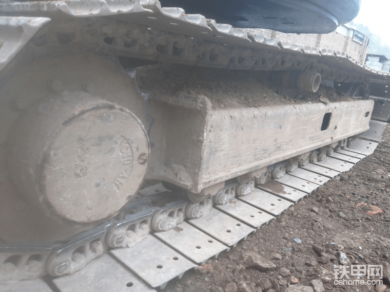

今年唯一的大毛病是他那条老寒腿,说走不动就走不动了,没办法从广州发了个行走马达12孔的,花了我3100大洋,装上去就治好了,又跑又颠的好不兴奋。

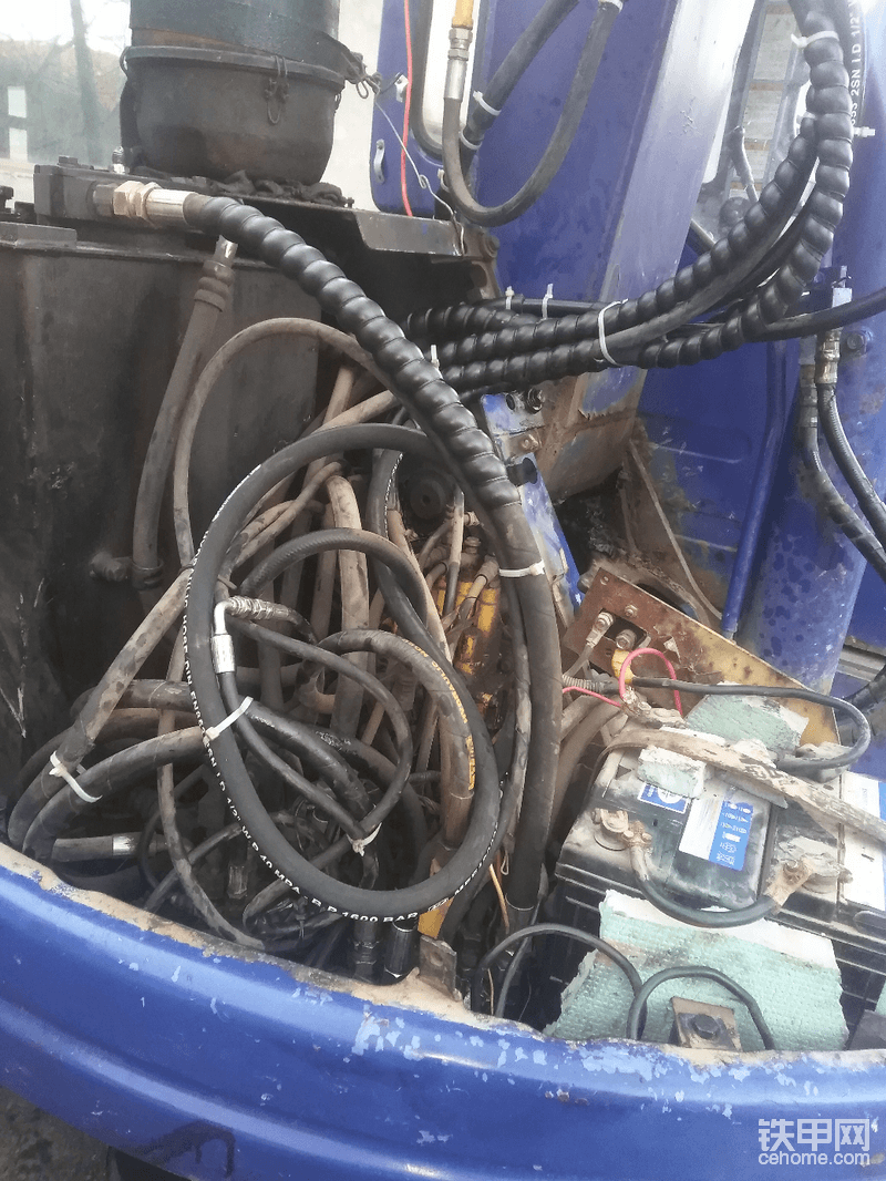

液压油管分配器管路有老化的,我一般都是换好装保护套,目前来说滴油不漏,用着舒心。这跟我个人有强迫症有关吧,不允许漏油,哪怕是一点点,渗油我都换,毕竟这么多年的车了。有人问我,你换管时候漏出的油可比他渗一年的多,就此我不做任何解释,我有强迫症

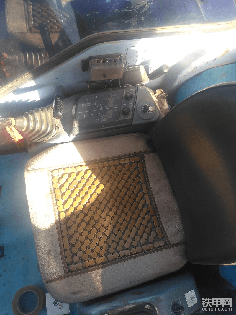

驾驶室不大,但是还算整洁,个个检测都不少,我自己后改了两个水温表。原有性能一个不缺。缺了我也得给他接好弄回来,强迫症原因吧。

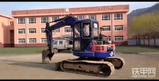

这个拍的有些模糊,快下班了也快黑天了,再加上阴天,凑合看吧,速度方面呢除了二臂其他都好,这个二臂娘胎里带来的有些慢吧。但是跟日立75pk那天楞是把日立给比下去了,力气没问题,一些品牌是干不过我的,卡特除外啊。个人感觉吧进口车速度都差不多,柔和有柔和的好处,快有快的缺点。总之这20年的老伙计确实皮实省心,都说这车紧凑不好保养,没觉得啊,小日本不是一直在产无尾车吗,履带多宽车多宽,只要我能进去头顶没障碍,接活干就完了。

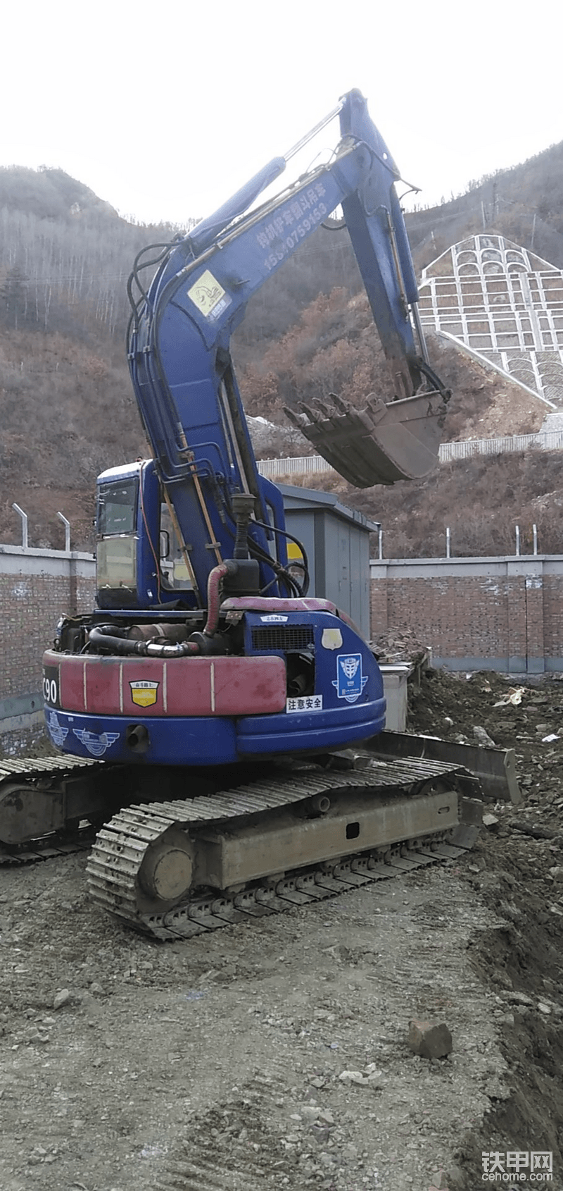

机器盖子老化掉了,怕碎片掉发动机舱卸掉了。
