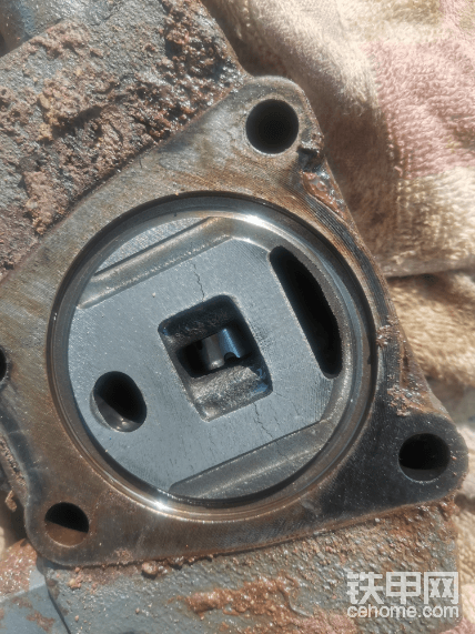

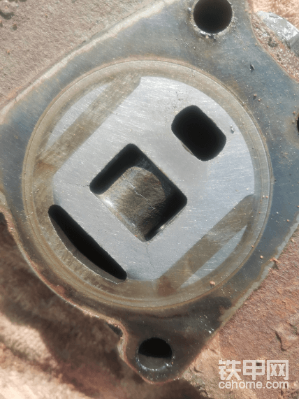

铁甲网首页 铁甲论坛 沃尔沃55旋转发片裂开 发帖 评论 沃尔沃55旋转发片裂开 134****4285 2019-11-22 2731 2 沃尔沃55回转动作慢,无力,配合推土铲动作正常,检查回转马达无问题,拆解分配阀,发现阀片裂开,高压泄压导致回转慢无力 沃尔沃 EC55B 微挖 图片 发表回帖 全部评论 挖机八臂神剑32 2019-11-22 比较严重。 回复(0) wj32 2019-11-22 我擦 这么严重 回复(0) 已展示全部评论 为你推荐 求购二手沃尔沃55b驾驶室门 沧 海 一 粟 2020-10-05 4555 6 10年18500小时!沃尔沃EC55B使用心得 187****6444 2020-03-20 1.1万 27 掉大臂严重,求大师解 挖挖乐趣 2019-09-23 3585 7 沃尔沃55b空调不冷,怎么治? 为伊独唱 2019-03-21 3920 9 沃尔沃55这个地方是放什么的 粑粑看看 2019-02-20 2868 12 合伙人要分家,到底是自己单干还是跟别人开?甲友帮忙出出主 182****1673 2019-02-20 4601 21
