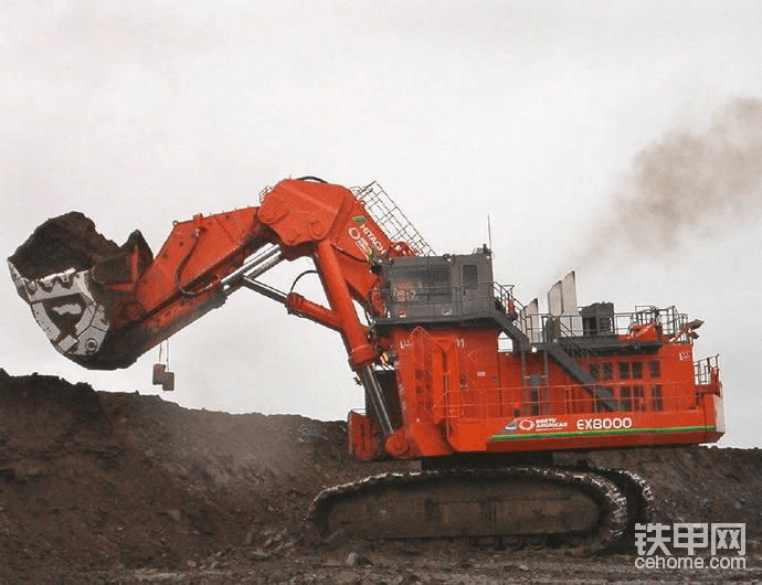

冒黑烟时最简单的检查是空滤是否堵塞,这个很好理解。如果堵塞进气少气缸内部的氧气含量少,燃烧时冒黑烟是必须的。
        空气的进气源不正确,如果车辆装有控制发动机罩下进气源和外部进气源切换阀,应根据季节变化安装和设置此阀。
         进气过热,带有涡轮增压器的发动机一般都有空空中冷系统,检查并清洁空空中冷器前部的所有碎屑。和水箱叠加安装,检查方法一样。
中冷器堵塞,检查中冷器是否堵塞,堵塞时会出现进气压力低报警。也需要检查空空中冷器管道泄露情况,一般泄露时会伴有消叫声。
     涡轮增压器至进气歧管之间的管路,包括空空中冷管路都需要检查。
      排气系统阻力,需要测量排气背压,需要专业人员操作。一般可以忽略。
      闭式曲轴箱通风阀泄露或有故障。
      涡轮增压器废气旁通阀故障,涡轮增压器磨损或本身故障,导致增压压力不够。
       有的发动机为了排放要求,配备EGR阀,如果配备此配件需要检查此阀到进气歧管之间的膜片是否卡滞,导致废气进入量太大。
       再说就是喷油器本身磨损,密封圈不正确,直喷发动机油泵正式不正确 ,油泵本事故障,喷油器故障,会伴有缺缸声,做维修的小伙伴可以进行断缸测试,或感觉每缸高压油管的脉冲。或直接更换一组喷油器。
        高压油泵故障,需要进行数据测试和分析对比。
       活塞环未密封,冒黑篮烟,进行缸压测试,进行数据对比维修。
