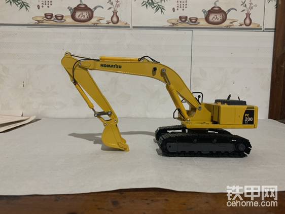

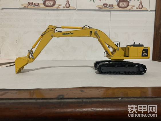

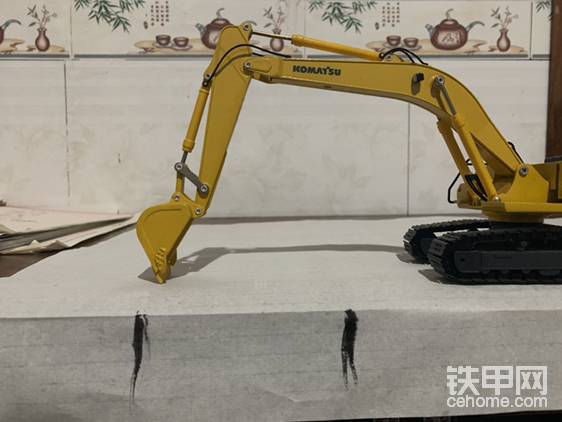

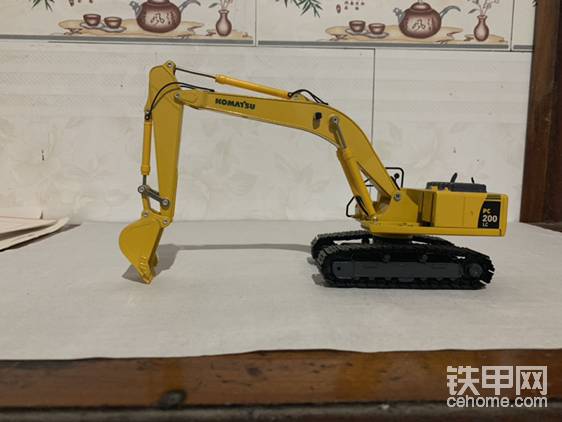

整平就是利用铲斗将泥土刨出一个水平面,大概如下图将铲斗伸出配合大小臂拉回刨出一个水平面。大小臂90度之前收小臂抬大臂,大小臂90度之后收小臂下大臂,如图是绝对的水平。
但在实际的施工作业中,铲斗伸太远大小臂往往不太容易配合,刨出来的水平面往往都是不太理想,所以我们截取一段距离来作为我们常用的整平距离。这样既方便又迅速。

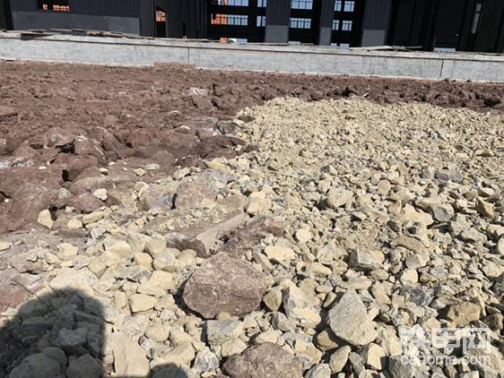

实际整平作业:知道整平的基础知识后我们就要开始实地整平作业。在实际作业中整平往往没有我们想象的那么简单。施工会给我们一个标高然后让我们平整地形。

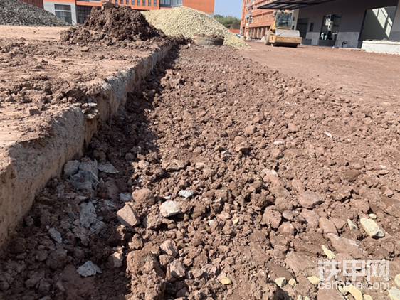

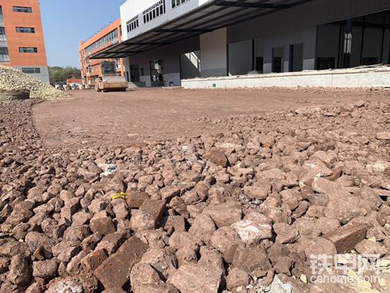

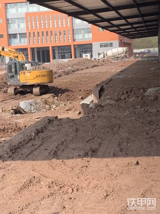

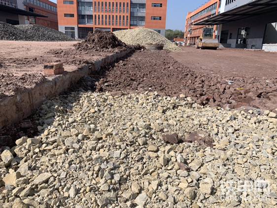

以我实际整平的场地为例:平整路基,施工给的标高,比水泥路面矮22公分,这样水泥路面就成我们的参照物,可以先平整靠水泥路面的地基依次往中间平整,有参照物整平就要简单许多。

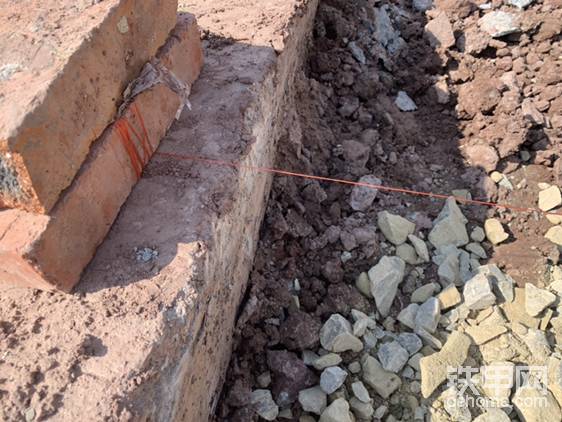

而施工用广线在路基两侧固定,路基中间就有了一条标高线,再加上路基两侧的参照物,这样我们就可以更加直观的看出,自己整平地形是高了还是矮,进行适当的调整。

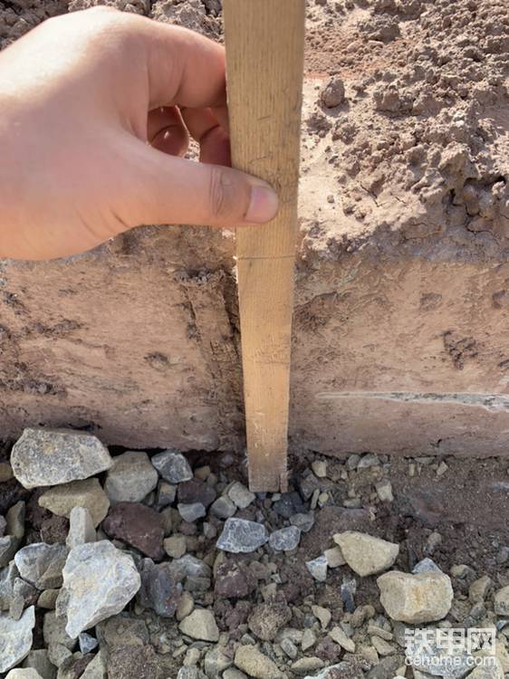

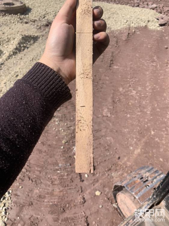

但有时候我们并不能相信自己的眼睛,所以就用木条做了一个尺子,在22公分处做一个 标记,便于我们进行观察。整平三五米就下车用尺子在路基两侧拉的标高线进行比对降低误差。

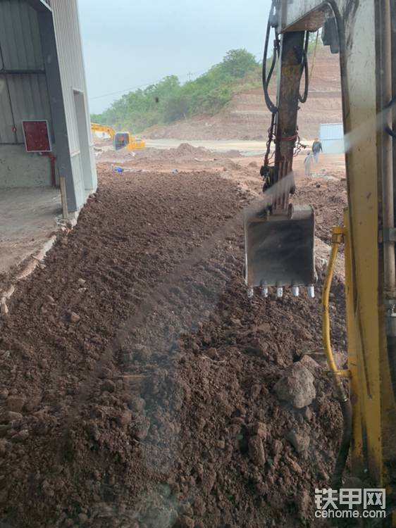

整平小技巧:首先挖机一定坐平,挖机坐不平是怎么也找不平的。寻找参照物,参照物对我们有很大的帮助。没有参照物我们就可以把挖机玻璃提起来,就可以直观的看到。或者多下车看,进行适当地调整。我们还可以用斗背左右旋转进行扫平。
