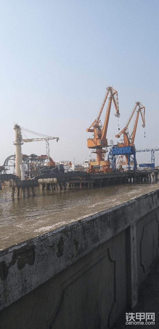

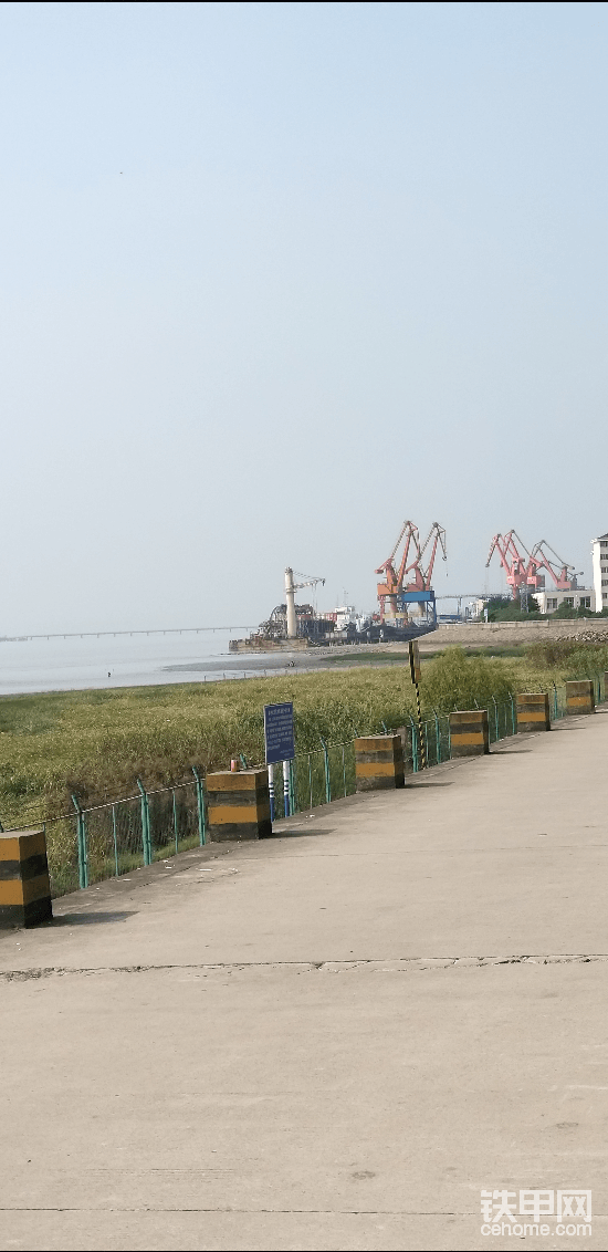

甲友们大家好,我是入行2年的装载机司机,结合去年在码头工作的经历,讲讲装载机司机在码头干什么活,给大家做个参考,可能有不足之处。我工作的码头是在长江边的,3台门机属于小码头,也许和其他的码头有的不一样,不过大体差不多。

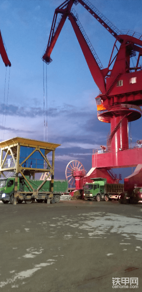

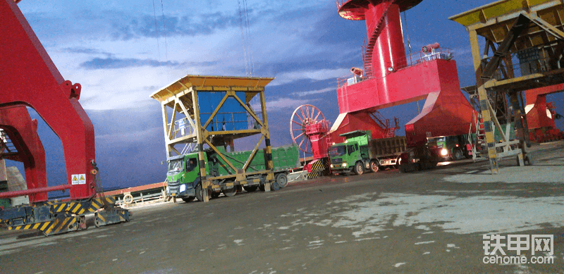

     (1)移料斗:料斗卸货用的,卡车在料斗下面接料,4个腿其中2个腿有轮子,船来了后为了方便门机卸货需要经常移动位置,这个就是装载机的活了。5吨车勉强挑起没轮子的一端,上游下游的移动,开始不懂老师傅带带干一段时间就熟了。得注意料斗上面门机抓料撒的石子,小心砸到玻璃,还要注意轮胎不要被料斗支腿刮到,料斗宽度有限,慢慢控制好方向,可分几次移动。后来公司定做了个新料斗,850H挑不动,50CN刚刚能挑动。
