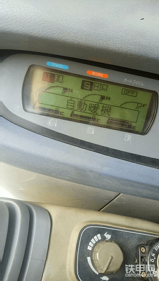

住友200A3发动机自动预热问题

					2019-11-04检查一下飞轮那边的转速传感器,是不是断线了。 回复(1)

					2019-11-03预热塞就在每个喷油嘴旁边,建议检查预热塞的电路是否正常。 回复(1) -

								2019-11-04看了下,线正常,会是预热塞坏了么 回复

					2019-11-03温度不到 回复(0)
