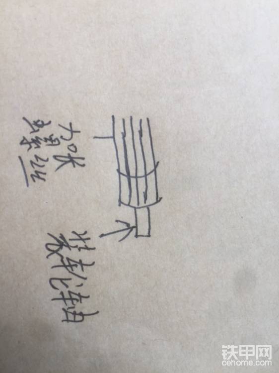

轮式挖机由于结构复杂所以不论二手还是新车价格都很高,普通国产轮式问题又多。苦想多日,受儿子遥控工程车启发终于想到办法。60机应该完全可以,驱动部分,做一个轮轴加底板,将驱动齿螺丝加长,固定在驱动箱上,中间部分再加一个废旧驱动齿圈,防止螺丝跑位扭曲,下面有简易图。前桥部分,将货车前桥固定于推土板上,将转向球头固定死,这样就好了。四轮是独立驱动,所以不用方向机,用挖机踏板就可以,和平时用链条时的操作一样。可行性很高,个人认为完全可以。有条件可以尝试一下,二手货车配件还是很好找的,改装费用不会超5000。
