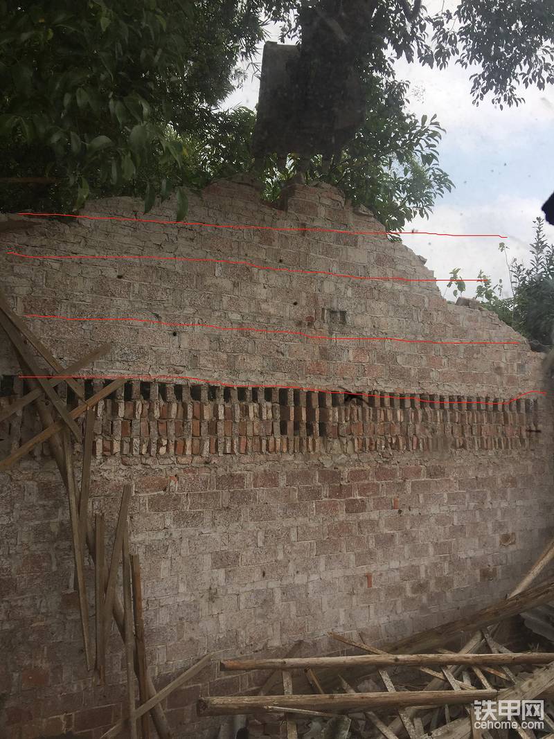

经过自己的冷静分析后有了一套拆房子的思路,决定先从受力最弱的,对房屋整体结构影响不大的地方开拆。屋顶成了我的第一刀。先一点点的从角开拆沿着边拆,拆到感觉到屋顶微微有点下垂的时候退到安全范围,再用到把整个屋顶带倒!
一块一块的拆,因为这个墙没有柱子支撑,如果一下子拆多了会整堵墙都倒下来,想跑都跑不掉。所以求稳一定要稳。最后留一个几米高的墙。符合业主的要求

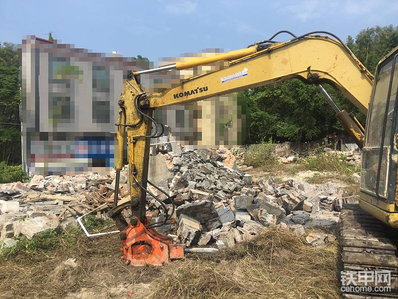

就这样房子一座接一座的被我无情地放倒了。第一次拆太紧张了就拍了两张图片。

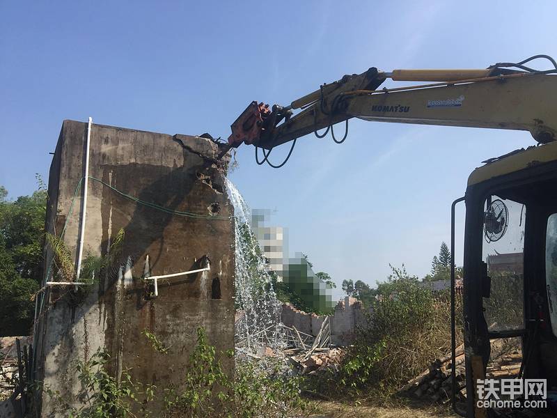

然后就是搞下这个水塔!这个水塔很高小臂收紧大臂抬到尽头刚好够到水塔顶部!年代久远的水塔,是砖体的还是钢筋混凝土结构的,无人知晓!那就用二营长的意大利炮伸过去一探究竟吧!

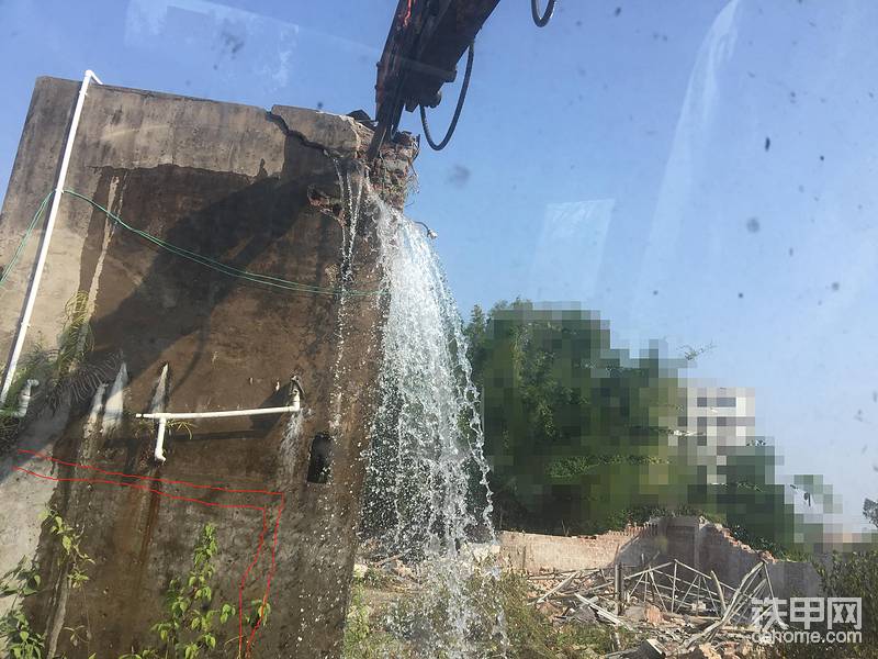

塔体高,里面还蓄满了水。考虑了许久决定从塔顶开始放水,为什么不选择塔底放水,怕炮大得劲了,把塔壁打出网状裂缝,水在大气压强的作用下冲倒墙体,那么多立方水加塔体倒过来,挖机估计会变形。
放完水再把塔底的两面墙放倒,像图中红线一样打的时候不要伤到主要受力位置。
二营长的意大利炮一探深浅!(看看塔体有多厚)铁棒一捅进去水从洞中奔腾而出!有点震撼所以又拍了一张。

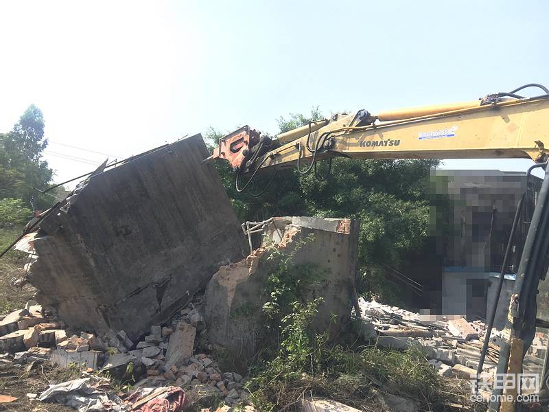

打倒两面墙体后,把挖机一到一侧与打倒的两面墙体之间的柱子形成45度角。站稳后打那根柱子。这个时候一定要提醒12分精神,紧绷自己的神经,带好自己的高倍放大镜!采用间歇试打法,打一锤把炮快速移开观察塔体,(边打边细心观察塔体的情况有倾斜或者柱子附近自己开裂,快速大旋转把炮转到安全区)
