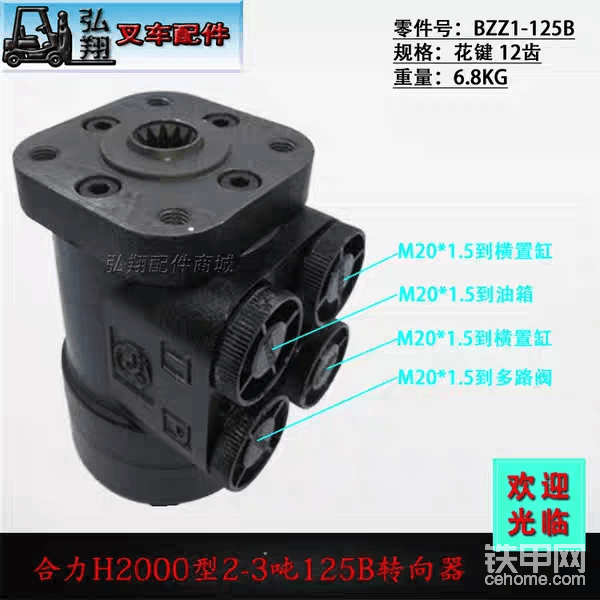

公司有一台沥青路面撒布车,马上要去工作,开出来保养保养,就出现一个问题,方向半边打的动,半边打不动,就纳闷了,这新车,都没有怎么用,怎么回事啊!当时就把两个方向轮顶起来试正常,一放下来就不行啦!拆液压缸的左右油管,着车试打方向盘,右转方向盘一个油管出油,左转方向盘另一个油管出油,油出来劲挺大的也没有气泡,也没有毛病,也就是说拉方向枴臂油缸伸出来没事,缩回去费事,清洗液压转向机也没有看出毛病,但就好啦,当时并没有测系统压力,结果第二天上路去干活,空车没有问题,把料斗里装满料就不行啦!半边方向不行,结果跑去现场处理,不过这会要测一下压力,上回大意啦!实测压力为五个,加油门有六个到七个,查资料要有十个才正常,这种液压泵装在发动机前齿轮室盖上,外观没有调整的地方,又看不出来毛病,果断的换一个,试车方向正常,测压十二左右,问题终于解决掉啦!
就是这种液压转向机!
就是这种液压转向机!

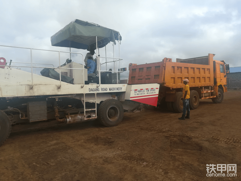

就是这种国产的散布机,是仿国外一个设备造的,发动机是潍柴动力!
