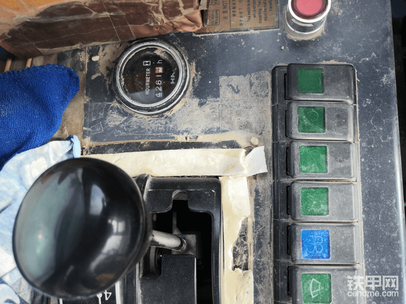

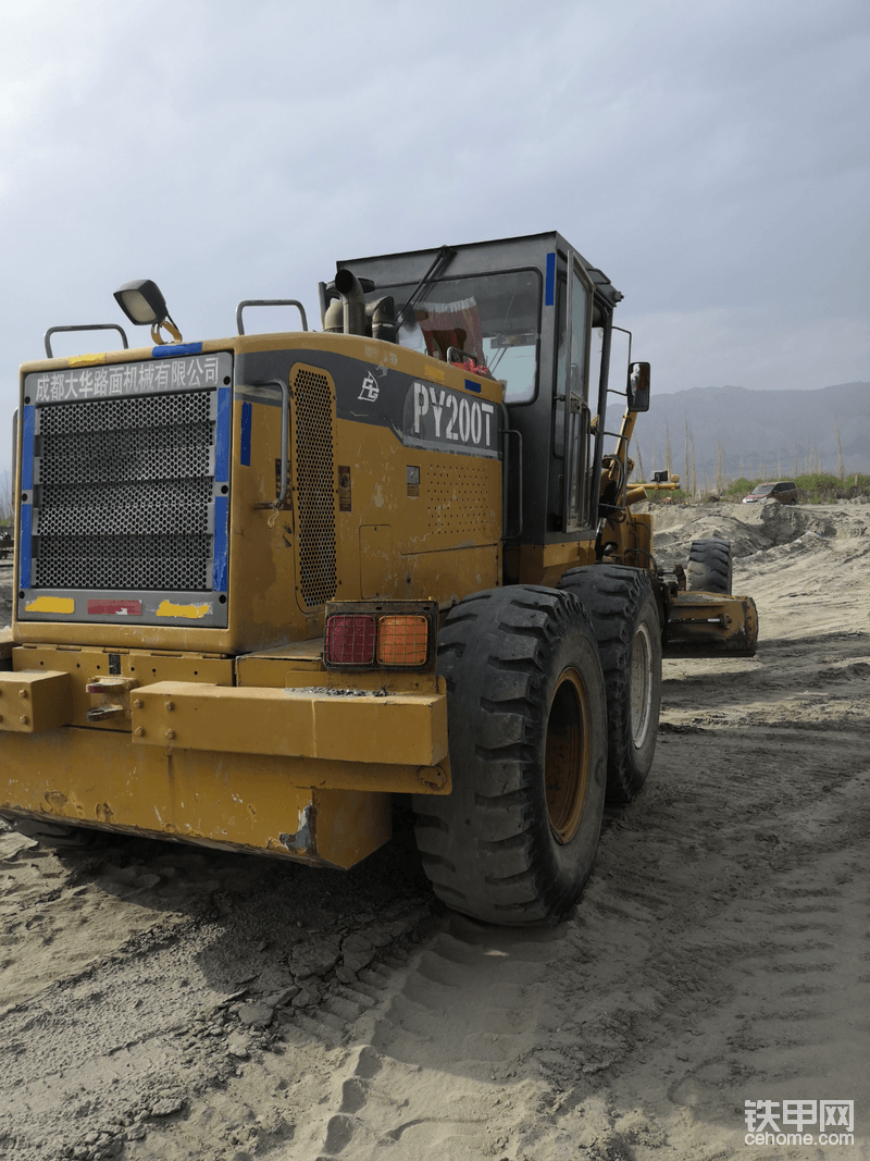

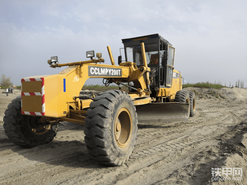

甲友们大家好!今天和大家分享一下成工集团大华平地机,说起大华这个牌子的平地机不知道大家熟不熟悉,在我们这边市场占有率少废话不多说了,现在就分享一下我的这台成工PY200T平地机吧,这台平地机是2010年购买的新机子并开始使用的。到现在已经14261小时了。
这个表走了一⭕️了,所以是一万多小时了。

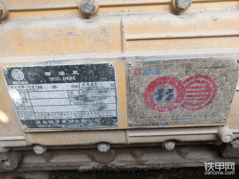

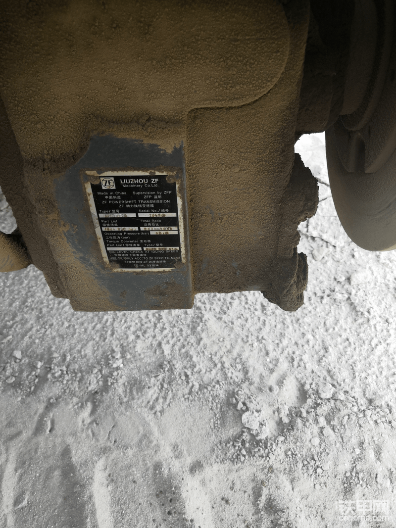

购买此机时价钱比较亲民,比同样型号的别的牌子要便宜五万多。当时缺毛爷爷是真,但看了好多品牌的机子,变速箱的配置上柳工是ZF,还有个别装配的也是。发动机大部分都装配是上柴6114发动机,成工200装配的是潍柴发动机,潍柴发动机马力大维修成本低。最后以价钱和配置就选择了成工。
机子的外表看上去有点土,不是很亮的那种,驾驶室的配置和大部分机子样,没什么亮点。
机子动力方面是优点,配置的是6WG200柳齿ZF箱。在加上潍柴发动机的强劲动力,
配置的这款潍柴动力是154千瓦,2200转发动机,我们用二档把物料刮满,发动机转速一点不降,声音也不变。

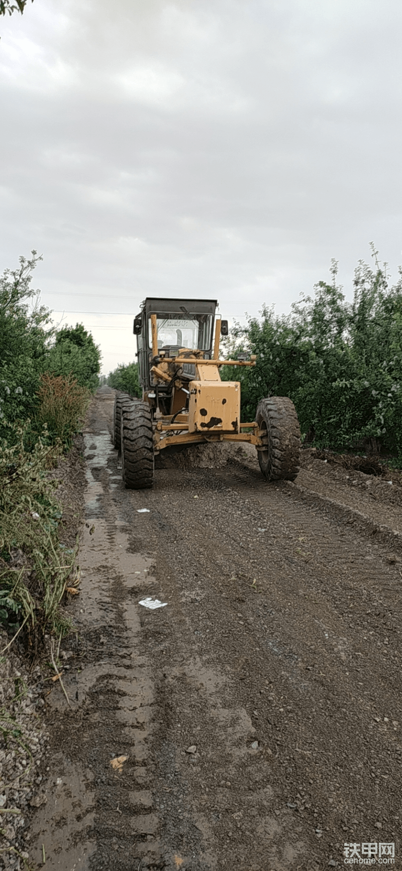

施工作业都是以平整路面为主,很少平整场地,施工环境不是特差的那种。就是遇到松软的沙子也能作业,前面以讲过扭矩力大。这么说吧,可以应对。
