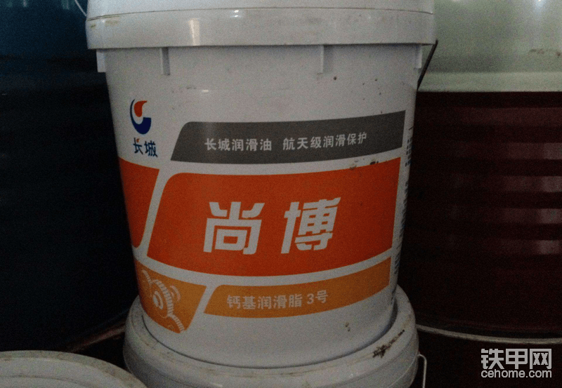

1、钙基润滑脂
抗水性好,但耐热性差,最高使用温度:60℃。价格:低。钙基脂是由动、植物油(合成钙基脂用合成脂肪酸)与石灰制成的钙皂稠化中等粘度的矿物润滑油,并以水作为胶溶剂而制成。
钙基润滑脂主要用于水泵、中小型电动机等各种工农业机械的滚动轴承和易与水或潮气接触部位的润滑。使用温度范围为-10度至60度,千万不要买这个用了等于没有用太阳晒一下就变成水流走了。

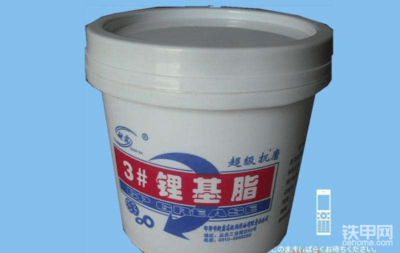

2、锂基润滑脂
耐热性好、抗水性、防锈性好,使用温度范围-20至120℃,价格适中。锂基润滑脂是由天然脂肪酸(硬脂酸或12—羟基硬脂酸)锂皂,稠化中等粘度的矿物润滑油或合成润滑油制成,而合成锂基润滑脂是由合成脂肪酸锂皂,稠化中等粘度的矿物润滑油制成。锂基润滑脂与钙钠基润滑脂相比,稠化剂量可以降低约1/3,而使用寿命可以延长一倍以上。这个还行就是不扛压,对于我们这种高负荷运行的挖掘机来说不合适,短时应付着用一下还可以,长期用你会发现洞开始变大,松松垮垮的。走起路来叮当响。不知道的以为叫花子来了。

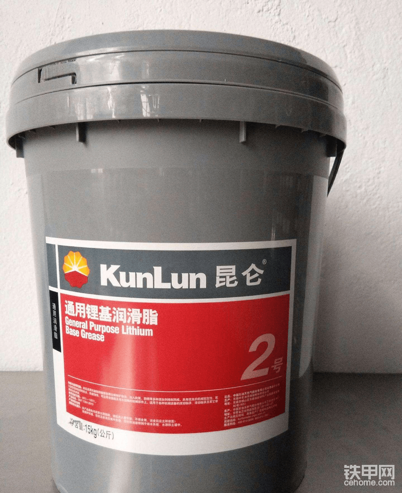

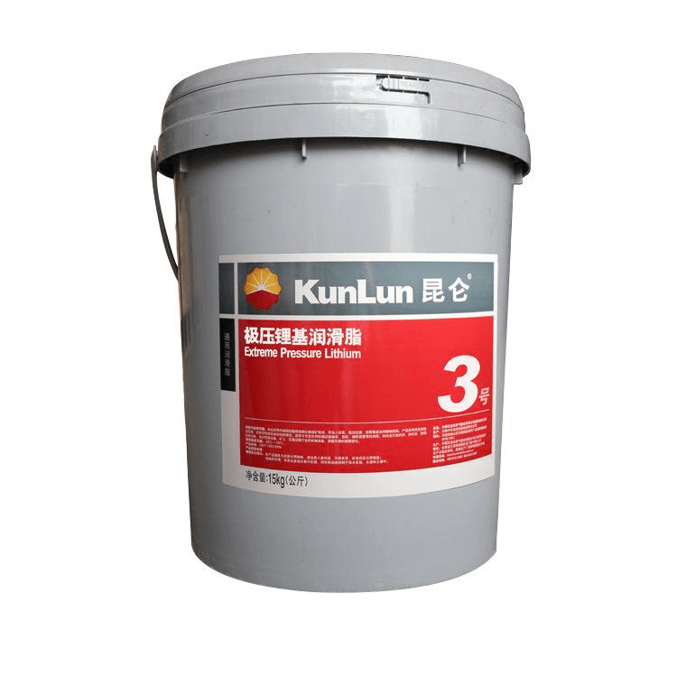

3、通用锂基润滑脂
耐热性好、抗水性、防锈性好,极压性能好,最高使用温度-20至120℃,适用于负荷较高的机械设备和轴承及齿轮的润滑。价格适中。加有抗氧化剂、防锈剂和极压剂。一般土方石方偶尔使用破碎锤的,我个人推荐用这种价钱适中,各种性能都达标,性价比很高。120以下的理想润滑液。常用紧紧的,不会到处响。

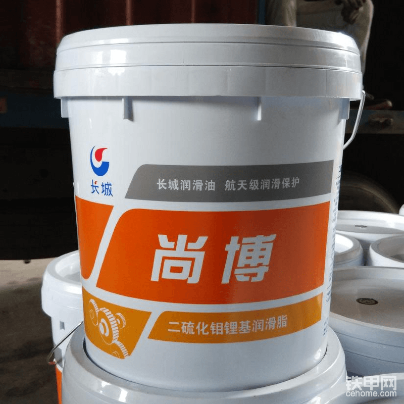

4、二硫化钼极压锂基润滑脂
耐热性好、抗水性、防锈性好,极压性能好,最高使用温度-20至120℃,最高使用极限甚至达到150℃,适用于负荷较高或有冲击负荷的部件。价格偏高。
二硫化钼是由天然钼精矿粉经化学提纯后改变分子结构而制成的固体粉剂。本品色黑稍带银灰色,有金属光泽,触之有滑腻感,不溶于水。添加在各种油脂里,形成绝不粘结的胶体状态,能增加油脂的润滑性和极压性。
二硫化钼锂基润滑脂外观为灰色至黑灰色均匀油膏,具有良好的润滑性、机械安全性、抗水性和氧化安定性。 含有特殊极压添加剂可在重载和冲击负荷下为轴承提供有效润滑保护。注意,二硫化钼润滑脂不能与其它油脂混用,将会使性能下降或失效。天天搞石头的,拿着破碎锤到处搞破坏的,24小时挖土的。买这个买不了吃亏买不了上当。
