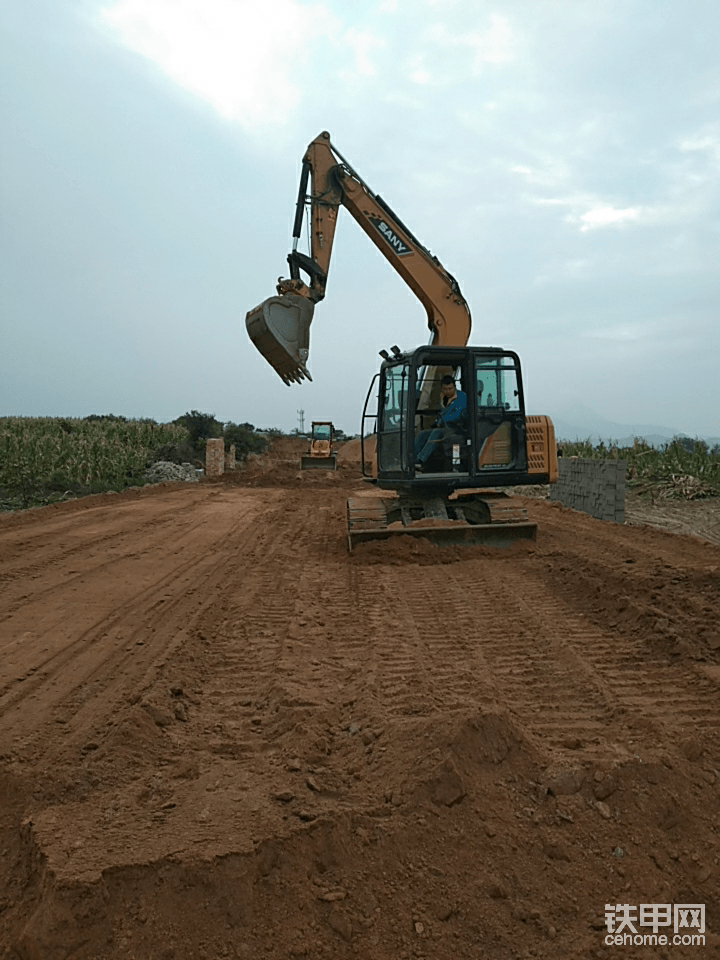

今天跟着师傅学习挖二师兄别墅地基,拿出来分享一下,希望大家多多指点经验。
这是二师兄得别墅地基,今天跟随师傅来到这里学到了好多,来了到工地施工方还没放线定点,我和师傅帮着忙了三个小时,帮着计划,(放点,找屋地水平,猪圈走水,粪沟宽度,粪沟深度,粪沟走水,)忙的是东奔西跑,最后我问师傅为什么要帮着干,师傅说你能把这些干完,这个活你就知道怎么干了,我想了想对(真是一言惊醒梦中人)师3傅说只有了解透了这个活,那干起来才有自己规划从那开始在哪结尾。了解完,师傅对我说,这活要先挖粪沟(原因土要甩到中间平屋地用),在找屋地走人过道路面(原因猪圈有走水中间是走人过道),最后平猪圈(应为猪圈是斜坡需要走水)大家不要误导(放铲车得位置是养肥猪得棚挖机占得位置是母猪得圈)因施工方要求,肥猪圈两边底中间高,母猪圈两边高中间底,(施工方说因母猪棚需要温度高需要屋内密封性)所以粪沟就在中间,师傅说这个基础要先平中间粪沟和走人过道(因粪沟太浅太窄需要人工挖),最后平猪圈以及走水。这是我今天跟着师傅学习得二师兄盖房子得知识,拿出来分享一下希望大家多多指点。
