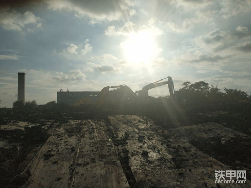

好像是有点跑题了,反正为了老婆我是来南方了,我这个人不爱吸烟不爱喝酒,也不怕吃苦,但是我喜欢撩妹,北方的荒山野岭我是彻底过够了,南方的工厂多美女也多,所以我就到了南方,南方的工地跟北方不一样,在北方上面一层是土越往下挖土层可能越硬,甚至可能挖到硬石头。但是在南方刚好相反,上面一层是硬土越往下挖底下泥越烂,所以这边工地基本都是压桩,咣咣咣直接往下砸的那种,(我只是说我这边的工地,当然南方也有硬的土层)在我这边工地干活基本上都要会玩钢板,刚来头一年我基本上也跟学徒是一样,好多东西也是要学,会玩钢板就首先要会铺钢板路,

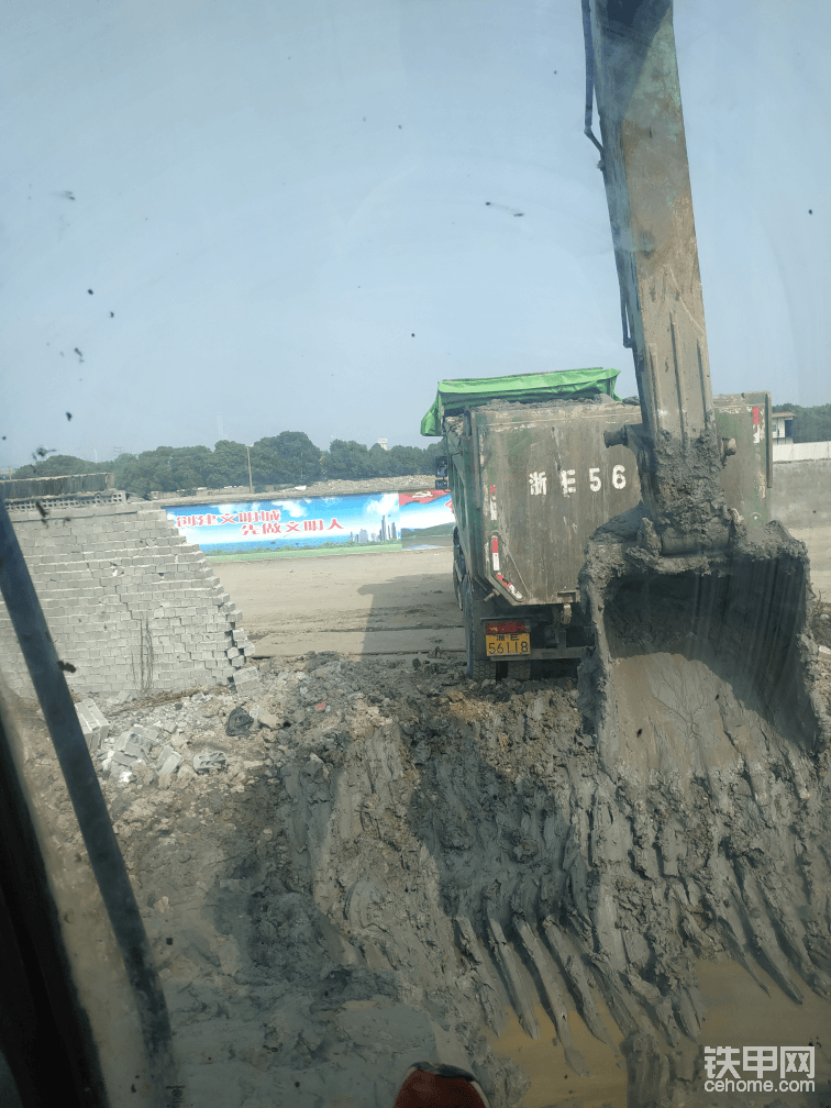

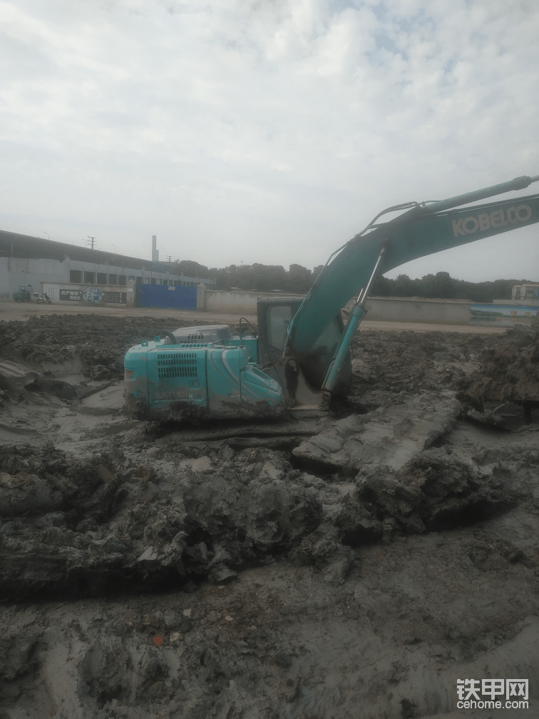

根据土质和钢板的多少铺出一条拉土车能走的路,铺这种路你要根据土质的泥泞程度放横钢板,然后上面在铺竖刚板,土质要是硬那你就直接铺竖钢板,土质要是软就要先横着铺几块,会不会铺钢板是我们这工地考验挖机技术的重要因素,因为铺钢板首先就是把路找平,然后钢板才能铺平,铺完之后拉土车还要能稳稳当当的走,如果拉土车一趟就把路压坏了,就说明你技术不行。我们这的土地复耕主要就是斜土,因为是泥不容易倒掉。所以斜土也要用挖机,然后把卸掉的土找平。
我现在干的主要都是土地复耕的活,由于南方盖房子或厂房都是打桩,地基上的混泥土很难处理干净,就算处理过后也会留下一个坑,土地复耕就是把混泥土盖上或是把坑添平,让土地能够继续耕种。拉土车能倒的地方就直接卸土,复耕的面积如果太大就要铺钢板路,这样可以减少反泥的时间。
